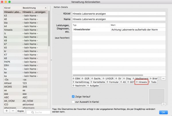

2. Es wird eine Aktionskette definiert unter Admin->Aktionsketten

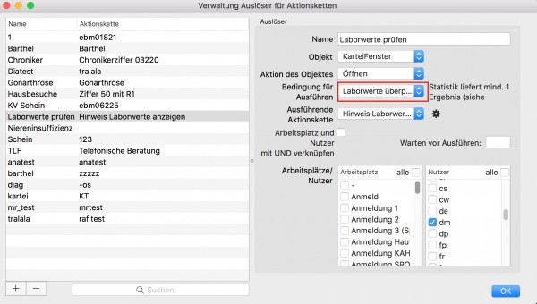

3. Es wird ein Auslöser für diese Aktionskette definiert unter Admin->Auslöser Aktionsketten, bei dem bei "Bedingung für Ausführen" die gerade neu hinzugefügte Statistik ausgewählt wird
