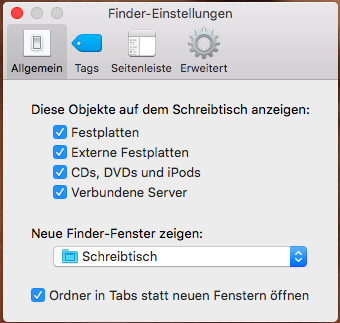

1. Sie können das "alle meine dokumente" ausschalten unter Finder->Einstellungen->Seitenleiste

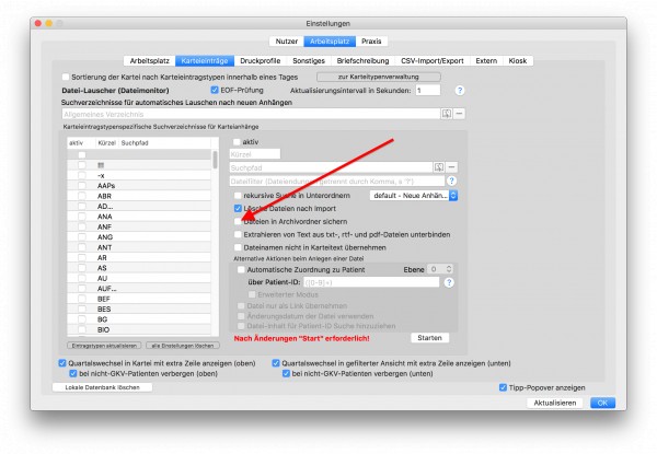

3.) Wenn Sie Dokumenten einscannen, haben Sie die Möglichkeit die Dokumente in einem Unterordner des Scanordners zu archivieren (EInstelliungen->Praxis->Karteieinträge). Für das Aufräumen in diesem Archivordner ist die Praxis selbst verantwortlich.

"Wenn Sie Dokumenten einscannen, haben Sie die Möglichkeit die Dokumente in einem Unterordner des Scanordners zu archivieren (EInstelliungen->Praxis->Karteieinträge). Für das Aufräumen in diesem Archivordner ist die Praxis selbst verantwortlich."
- das verstehe ich leider nicht. es gibt zwar den reiter kartei, aber nicht karteieinträge....

Mein Fehler:
Einstellungen->ARBEITSPLATZ->Karteieinträge

Finder > cmd+,
neue Finder-Fenster zeigen: nicht zuletzt benutzte anzeigen...

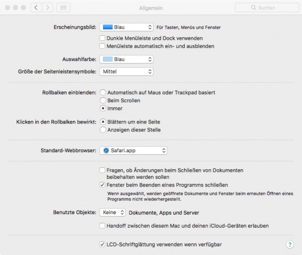

sie können das sichtbare Speichern der letzten benutzten Dokumente "unsichtbar" machen:
- sichtbar unter Apfel->benutzte Objekte-
Die Zahl der gezeigten Dokumente kann unter Systemeinstellungen > allgemein > benutzte Objekte eingestellt werden: einfach auf "keine" Scrollen.

ich habe mir jetzt die einstellungen unter arbeitsplatz/karteieinträge angesehen. die sicherung der daten im archiv-ordern habe und hatte ich nicht aktiviert. empfehlen sie denn das häkchen bei "löschen nach import"?
das habe ich bisher aktiviert. löst das das problem, von dem ich oben schrieb, aber demnach nicht...
ich bin irgendwie auf der suche nach dem richtigen weg, die daten vor verlust zu schützen einerseits (also vllt doch nciht löschen nach import) und datenminimierung und datenschutz andererseits.
Was empfehlen Sie? Löschen nach Import oder nicht? Was bewirkt das?

Für die File-Listener-Fragen bin ich leider nicht der Experte, aber ich denke, die Option 'Löschen nach Import' ist notwendig, wenn Sie die Scans nicht im Finder angezeigt bekommen wollen.
