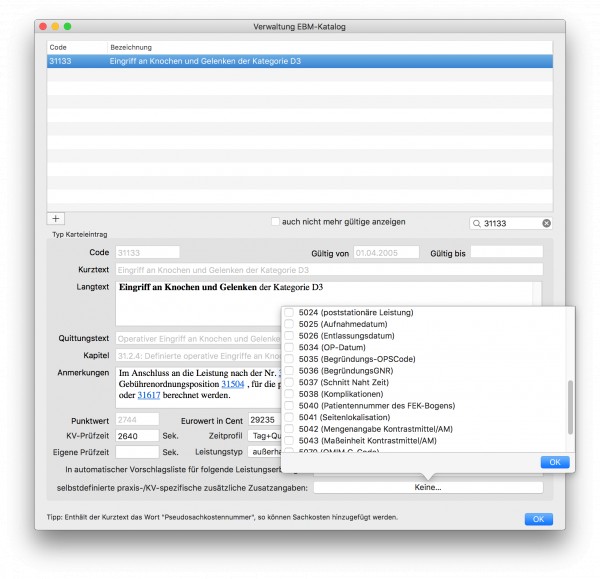

Vierte Frage: Im Normalfall ja. Sollten Sie aber für die 31133 IMMER (oder sehr häufig) Sachkosten dokumentieren müssen, dann können Sie die Angabe zu einer Pflichangabe machen, sodass dann bei Dokumentation automtisch ein Fenster aufgeht, was die Sachkosten erfragt (zwei Klicks gepsart).
admin->KV->EBM-Katalog:

PS: eldkennung 5005 ist die Anzahl bzw. Multiplkator (s. auch screenshot oben). 5037 ist die Schnitt-Naht-Zeit und 5035 die OPS-Codes.
