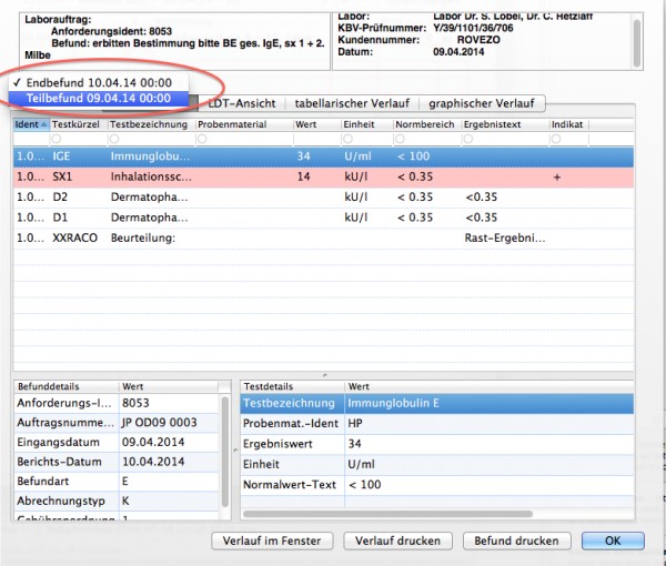

Die unterschiedliche Darstellung der Laborwerte auf verschiedenen Clients kann dadurch zustande kommen, dass im Labor-Popover unterschiedliche Befunde ausgewählt sind. Das hängt damit zusammen, dass an einem Laborauftrag in der Kartei mehrere Befunde (Teil- und Endbefunde) hängen können. Die Auswahl der Befunde findet über ein Dropdown-Menü statt:

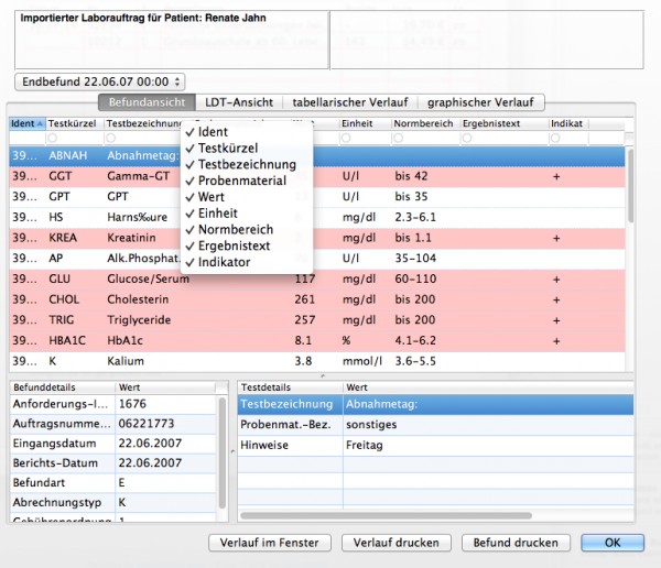

Der Rechner, der die Laborwerte gar nicht anzeigen kann scheint ausgeblendete Spalten in der Tabelle der einzelnen Tests zu haben. Dieser Fehler ist bereits bekannt und konnte noch nicht genau lokalisiert werden. Um den Fehler zu unterdrücken kann es helfen per rechtsclick auf den Tabellenkopf zu clicken und dort alle Spalten einzublenden:
