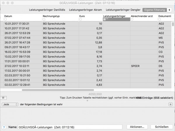

Ich habe eine Statistik erstellt zu BG-Umsätzen. Dort erkennen wir, dass einige ... viele Leistungen ohne Leistungserbinger eingetragen wurden. Durch «Aktionen», «Gruppierung per Spalte ...», «leistungserbringer» kann ich heraus filtern, welche das sind. Wie bekomme ich nun nur diese Fälle ohne Leistungserbringer in eine Panel-Liste (zum Nacharbeiten) exportiert?
Ich kann in der Spalte Leistungserbringer zwar angeblich «(ohne)» eingeben (im Erklärungsfeld steht, ich solle «(ohne) für leere Einträge» eingeben), aber egal in welcher Variante ich «(ohne)» eingebe ...
(ohne)
ohne
Leerstelle
usw.
... ich kriege es nicht hin. Der Filter «(ohne)» greift bei mir nicht. Was mache ich falsch?

Weiter unten steht auch noch "" für buchstäbliche suche. Damit hat es bei mir funktioniert. Ich glaube das (ohne) ist irgendwie rausgefallen. Wir schauen uns das an.

1.) Sie Sortieren die Liste nach Leistungserbringer, markieren alle Einträge ohne Leistngserbringer und exportieren die selektierten Einträge in eine neue Liste (via Aktionen).
2.) Sie benutzen nicht die Filterzeile sondern den Filtereditor unten im Fenster. Wenn Sie dort Leistungserbringer ist und dann nichts eingeben sollte es passen.
Das Filtern in gruppierten Listen muss allerdings nicht zum gewünschten Ergebnis führen. Im Normalfall wird der FIlter auf die zugrundeliegenden Einträge angewandt und dann die Gruppierung neu berechnet. Dies lässt such umgehen indem man via Aktionen->Gruppenzeile in eigenem Fenster öffnen die gruppiereungszeilen in eine neue Liste exportiert und dort dann filtert.
Grundsätzlich verstehe ich aber nicht, warum man überhaupt gruppieren muss. Eine flache Liste von Leistungen lässt sich doch ebensogut nach fehlendem Leistungserbringer filtern.

"" hat geklappt. DANKE!

... weil ich das «(ohne)» nicht zum laufen gebracht habe. Mit "" hat es nun (ohne Gruppierung) geklappt. DANKE!
Heiko Durst

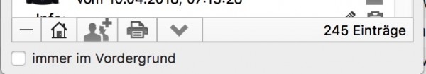

Ich habe es ja nun geschafft. Jetzt hänge ich am nächsten Problem: Die Statistik wirft mir 656 Fälle aus, nach Kopieren ins Panel stehen dort aber nur 245 Fälle. Ich dachte, das ist, weil ich es von zu Hause mache (langsames Internet ...). Aber heute morgen in der Praxis (WLAN) gleiches Problem. Fasst eine Patientenliste im Panel nur max. 245 Fälle? Siehe Screenshots (Panel aus Datenschutzgründen nur unten abfotografiert).
Heiko Durst
Wenn ich nur 200 Fälle ins Panel ziehe stehen im Panel nur 124 Einträge ....
Wenn ich dann schaue, ob im Panel evtl. nicht die Fälle, sondern gruppiert z.B. nach Nachnamen sortiert wird (dadurch weniger Fälle) und ich in der Statistik nach Patienten-ID, Privatrechnungs-ID, Nachname usw. sortiere werden auf 656 Fällen 125 Einträge. Wie kommt tomedo auf 245 Fälle bzw. (wäre mir ja eigentlich wurscht, aber:) wie kann ich sicher sein, dass alle 656 Fälle bearbeitet werden ...?

Ist das allgemein bekannt das man aus der Statistik in die Patientenliste ziehen kann? Ich bin erstaunt.
Machen Sie bitte aus der Liste eine Patientenliste (unten rechts "Neu Liste erstellen..."->Patientenliste). Das macht dann mehr Sinn um in die Patientenliste zu ziehen. Sie ziehen wahrsch Leistungen und jede Leistung hat einen Patienten. Da es Doppelungen Sietens des Patienten geben kann, Gibt es dann weniger Patienten.

Ich gebe erst Ihr "" ein, damit ich die Leistungen finde, wo kein Leistungserbringer drin steht. Dann «Aktionen» und «Liste in Patientenlistenpanel kopieren ...» und dorthin speichere ich es dann ab. Wir arbeiten die 245er-Liste mal ab, dann sehen wir ja, ob die 656 Fälle alle erschlagen sind. ;-)
