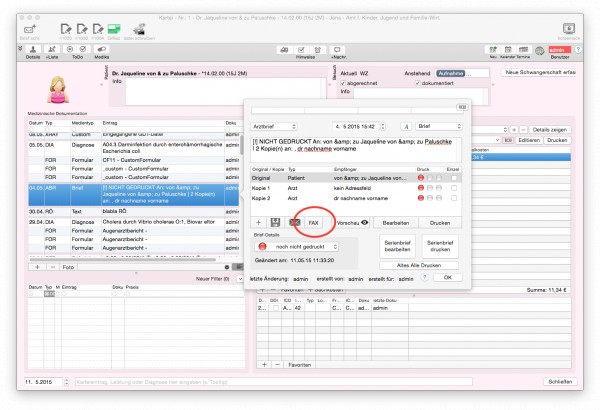

Voraussichtlich ab der Version v1.28.4 existiert eine Möglichkeit zur direkten FAX-Versendung von Briefen aus tomedo heraus. Hierzu muss der Hausarzt eine Faxnummer in tomedo haben. In dem Brief-Karteieintrag gibt dann ein FAX-Knopf:
Ist die Nummer da, wird das Fax (nach Rückfrage versandt)

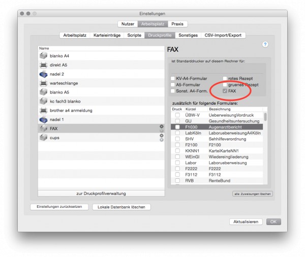

Einrichtung:
Man benötigt ein Fax-Gerät, welches einen Mac-Druckertreiber benutzt. Hier empfehlen wir ein USB Robotics FAX-Modem (das ist schon mehrfach im Einsatz und kostet um die 40€). Den Treiber installieren und unter den Mac-Druckereinstellungen hinzufügen. Dann in tomedo als Druckereinstellung hinzufügen (also wie einen ganz normalen Drucker). Jetzt kann man an jedem Arbeitsplatz das Druckhäkchen in den tomedo-einstellungen setzen
Beim Faxen wird dann das entsprechende Fax ausgesucht.
