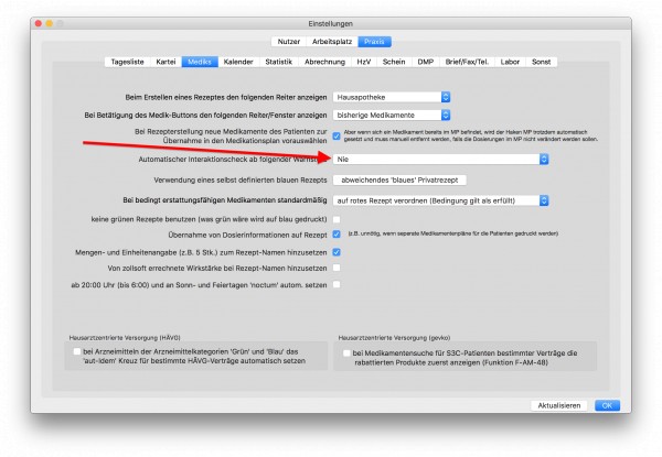

Könnten Sie versuchsweise einmal probieren, den Interaktionscheck zu deaktivieren, und berichten, ob dadurch das Verhalten erträglicher wird?

Ich werde wie vorgeschlagen probieren, ob das ohne Interaktionscheck nicht/weniger passiert und berichten

Heute nun mit ausgeschaltetem Interaktions-Check: Medi-Verordnung deutlich schneller (wie sonst gewohnt), leider hielt der Effekt nicht mal bis zur Mittagspause, dann wieder bei einzelnen Verordnungen an verschiedenen Stationen sehr lange Wartezeit bevor die Medikamenliste überhaupt angezeigt wurde, oder nach Auswahl eines Medikamentes. Wir hatten heute Mortgen mal wieder über 140 Praxiskontakte und ähnlich viele Verordnungen
ABER: nun auch gelegentlich Verzögerung beim Ausdruck der Rezepte (an mehreren Stationen, egal ob lokaler oder Netzwerkdrucker)
