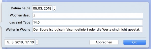

Andreas Cepin
Funktioniert leider nicht. Wo liegt der Fehler?
Steven Bürger
Soweit ich weiß, kann man in Scores keine Briefkommandos ausführen. Ein Score ist eine Zahl, hingegen liefert ein Briefkommando eine Zeichenkette, die im Fall der Kalenderwoche eine Zahl repräsentiert. Die Anzahl der Tage im d-Kommando müssen Sie also wohl fest vorgeben.

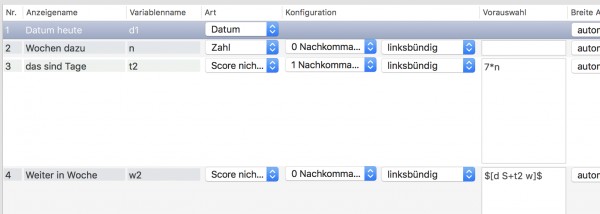

Steven Bürger
Ein Custom-Karteieintrag ist ein Karteieintrag, dessen Karteieintragstyp den Standardmedientyp "Custom" hat, zum Beispiel der aus Ihren Bildschirmfoto. Ob ein Briefkommando in der Vorauswahl eines Eintrags eines Custom-Karteieintrags funktioniert, hängt auch von der Art des Eintrags ab. In einem Eintrag der Art "Score nicht editierbar" funktioniert es nicht, für Textfelder hingegen schon.

Marcus Thierfelder
Kurz nochmal zur Klarstellung:
* Scores: machen nur Berechnungen aus anderen numerischen Feldern, die Ausgabe ist eine Zahl. Es geht maximal ein Datum in sekunden hier hineinzugeben. Wird aktualisiert.
* Text zusammengesetzt: nimmt andere Felder und Bierfschreibungsbefehle und schreibt die als Text. Wird aktualisiert.
* Vorbefüllung aller anderen Felder durch Briefschreibung. Werden nur einmal aktualisiert.
Das was Herr Dr. Cepin will (ein editierbares Datumsfeld welches zu einer Berechnung genutzt wird, wodurch ein anderen Datumsfeld gesetzt wird) geht noch nicht.
