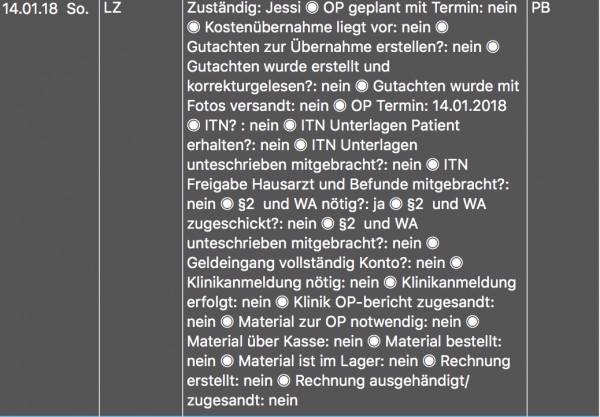

Danke für das ausführen, ich werde natürlich stundenlang Videos und andere Beiträge studieren um die Custom Beiträge gut nutzen zu können. Ich bin dazu gezwungen und ich kann nicht anders. Wir strukturieren die Praxis um und den Custom Eintrag wird auf einmal so wichtig wird wie noch nie. Uns brechen zwei Angestellte aus unterschiedlichsten Gründen gleichzeitig weg. Die Hälfte der Belegschaft, wäre auch bei Zollsoft eine interessante Situation. Wir wollen unsere kleine Praxis ohne Verwaltungsangestellte lösen. Das wird soweit ich sehe gut möglich sein aber dabei muss Tomedo mithelfen. Der Angestellte muss auf einen Blick sehen in welchem Planungsstadium ein Patient aus Verwaltungssicht ist und was er zu tun hat. Der Custom Eintrag ist aber so schlecht aufgebaut und wird so schlecht in der Kartei abgebildet, dass ich überlege ob die Angestellten nicht lieber mit kleinen Papierstapeln herumrennen zu lassen damit sie das hier, siehe unten, nicht lesen müssen. Das nimmt kein Gehirn der Welt auf und verarbeitet wird es auch nicht. Da hat jemand nicht überlegt beim programmieren.

Es geht um die Darstellung des fertig ausgefüllten Custom Eintrags in der Kartei. Der ist mit Verlaub schlecht und unbrauchbar. Ein zusammengebazter unformatierter mit einem dicken Punkt getrennter Text von dem Teile unnötig sind. Es kann nicht sein, dass man den Eintrag erst öffnen muss um Struktur in den Text zu bekommen. Der Angestellte und ich auch müssen beim öffnen der Kartei sofort sehen was los ist.
Nirgendwo in ihren Videos oder ihren erklärenden links ist die Rede von der Darstellung in der Kartei. Der Custom Eintrag soll nicht nur bei der Eingabe angenehm sein, das kann man einrichten wenn mann das kryptische 1/12, in Kombination mit Popovergröße erlernt hat. Ja man muss es wirklich lernen, da ist nichts intuitiv. Der Custom Eintrag soll nicht nur in der Datenbank durch die Variablen verankert und in der Statistik abfragbar sein. Das ist toll und wichtig aber er muss sich auch in der Kartei hilfreich und sinnvoll abbilden. Das tut er nicht.

Genau das ist das Problem, der Customeintrag ist unbrauchbar solange nicht geöffnet. Es könnte satt dem Textbatz mit dicken Punkten auch einfach Nur Customeintrag "Laufzettel" stehen.
Für öffnen um Struktur zu bekommen hat aber keiner Zeit. Man tut hier so als wäre ein strukturierte Darstellung in der Kartei nicht möglich.

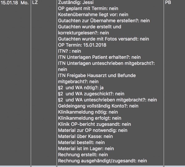

Die Möglichkeit eines Zeilenumbruchs im Karteieintrag besteht bereits. Unter tomedo->Einstellungen->Praxis->Kartei können Sie das Trennzeichen im Karteitext modifizieren. Wenn Sie dort einen Zeilenumbruch (\n) eingeben wird bei allen neuen Karteieinträgen statt des Punktes ein Zeilenumbruch gesetzt. (Die Kombination aus Punkt & Zeilenumbruch ist natürlich auch möglich)

Das Argument der Eintragslänge habe ich erwartet. Das ist etwas was die Praxis selber entscheiden muss. Du kannst gerne einen Textblock benutzen der nicht mit einem Blick zu verarbeiten ist sondern der im Kopf gescannt werden muss, Zeile für Zeile.
Für uns ist der Eintrag den du oben siehst so wichtig, dass er gerne die ganze Monitorseite füllen darf. Diesen Eintrag wollen wir immer oben haben, immer sehen, immer damit arbeiten können ohne ihn lästig aufklappen zu müssen.

Das Block mit Punktproblem ist dann schon mal gelöst. Das ist schon mal lesbar wenn auch unstrukturiert und mit einem Haufen Zeilen die ausgeblendet werden müssten.
