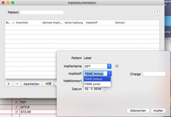

den Bug habe ich auf dem Tomedo-Day schon mal angesprochen, da bisher keine Änderung erfolgt ist möchte ich ihn hier nochmals demonstrieren:
Das Array für die Dropdown-List des Impfmodul-Eingabefeldes wird nach dem Schließen nicht gelöscht.
Bild 1 zeigt folgenden Fall:
Der Vorherige Patient hat eine FSME Impfung erhalten.
Beim Öffnen des Impfmoduls für einen neuen Patienten füllt sich das obere Drop-Down-Feld mit dem richtigen Wert (DPT ist der oberste) - das untere Feld jedoch enthält noch die Werte der letzen Auswahl (FSME).
Bild 2 zeigt den richtigen Wert:
Erst wenn man im oberen Feld auf einen ANDEREN WERT - nicht DPT - klickt, und dann wieder auf DPT wird das untere Feld richtig gefüllt.
Dieses Verhalten gilt im Grunde auch für das obere Feld:
Möchte man für den gleichen Patienten eine andere Impfung eingeben, bleibt das obere Feld auf der letzten Auswahl stehen.
