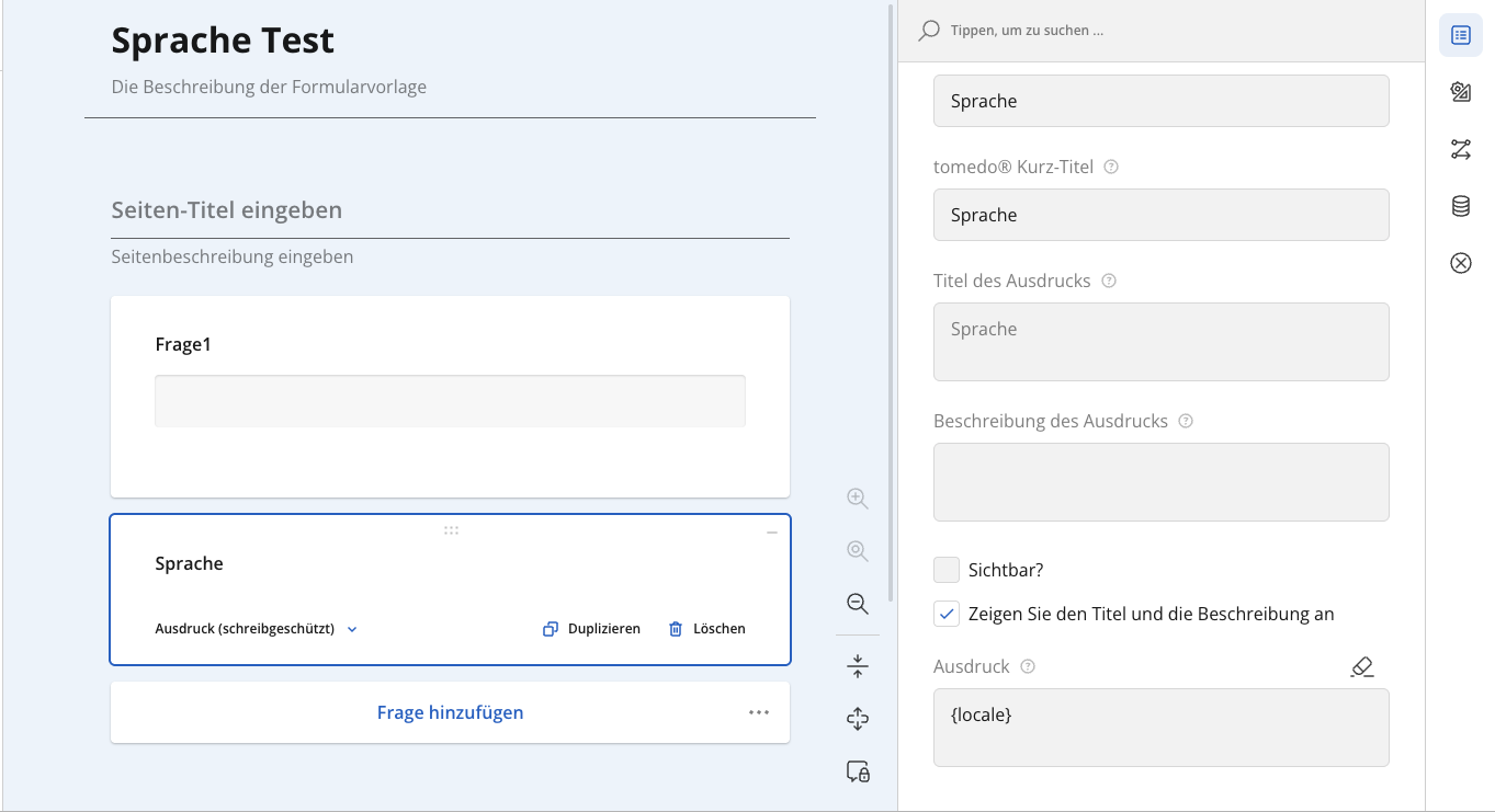

Ein etwas unschöner Workaround ist momentan eine nicht-sichtbare Ausdrucksfrage in das Formular einzufügen mit dem Ausdruck {locale}. Dann wird der Sprach-Code als Antwort übertragen für die Sprache, die beim Beantworten der letzten Frage eingestellt war.
Im JSON-Editor sieht die Frage dann etwa so aus:
"type": "expression",
"name": "Sprache",
"visible": false,
"expression": "{locale}",
"shortTitle": "Sprache"
