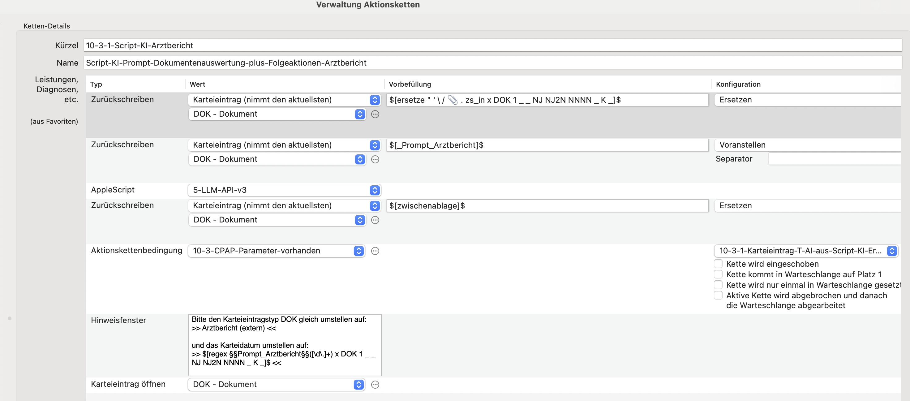

Mein Ablauf basiert auf folgenden Anforderungen:
1.) Karteieintragtyp DOK mit Anhang (PDF) soll ausgewertet werden, wobei das KI-Ergebnis zusammen mit dem PDF in einem Karteieintrag bleiben soll.
2.) Karteieintragstyp wird von DOK auf passende, andere Typen (A-BRI für Arztberichte, CT, MRT, NUK, A-BEF für Befunde, PRICK für Prick-Test) und das zum Dokument passenden Datum gesetzt werden (CT vom 10.06.2026 soll dieses Datum bekommen).
3.) KI-Auswertequalität muss nahezu 100% verlässlich sein, d.h. 3x KI-Auswertung desselben Dokuments bringt bis auf minimale Unterschiede dasselbe KI-Ergebnis (hängt naturgemäß von der Fragestellung im Prompt ab, ob dies so möglich ist)
Punkt 1 klappt nur, wenn das Ergebnis per "Zurückschreiben" in das Textfeld des DOK-Eintrags geschrieben wird. Da diese Funktion nur in den Eintrag mit dem höchsten (jüngsten) Datum schreiben kann, kann die Analyse nur diesen Eintrag auswerten.
Punkt 2 erlaubt das einfache Auffinden anhand der Dokumententypen in der Kartei. Bei sehr vielen DOK-Einträgen ist das (aus meiner Sicht) essentiell.
Punkt 3 war leider aktuell bei Nutzung der KI-Prompt-Aufrufe nicht immer gegeben, daher nutze ich die von mir früher schon mal gezeigte Methodik des direkten LLM-Aufrufs per AppleScript. Die Qualität der KI-Resultate ist (zumindest derzeit) dadurch massiv besser als per AK-KI-Prompt. Zudem kann (bei geeigneter Hardware) auch ein lokales Modell aufgerufen werden.
Ablauf:
Scan wird als DOK in Kartei abgelegt, OCR-Text erscheint im Textfeld, PDF liegt im selben Karteieintrag als PDF
Aktionskette wird gestartet. Diese ersetzt zunächst für die Verarbeitung in AppleScript potentiell störende Zeichen wie " oder \ aus dem Text. Der gewünschte Prompt wird als Textbaustein vor den auszuwertenden Text in den Karteieintrag geschrieben (Nebenaspekt: Anwender hat dadurch die visuelle Rückmeldung, es tut sich da gerade was...)
AppleScipt wird aufgerufen, welches nur den letzten, nun wie gerade beschrieben veränderten DOK-Eintrag an das im Script definierte LLM (derzeit: Zollsofts gemini-Modell) sendet. Das Ergebnis wird dann in der Zwischenablage abgespeichert, um es so wieder zurück in tomedo zu bekommen.
Jetzt könnten per AK-Bedingungen, beliebige weitere Aktionen gestartet werden. Im gezeigten Beispiel wird ein weiterer Karteieintrag CPAP angelegt, der die zuvor im KI-Resultat aufgeführten CPAP-Parameter übernimmt.
Zum Schluss (leider noch manuell...) muss der Anwender den Karteityp auf den geeigneten Karteityp umstellen und - falls auch gewünscht - das Karteieintragsdatum anpassen. Die nötige Information wird dazu angezeigt.
