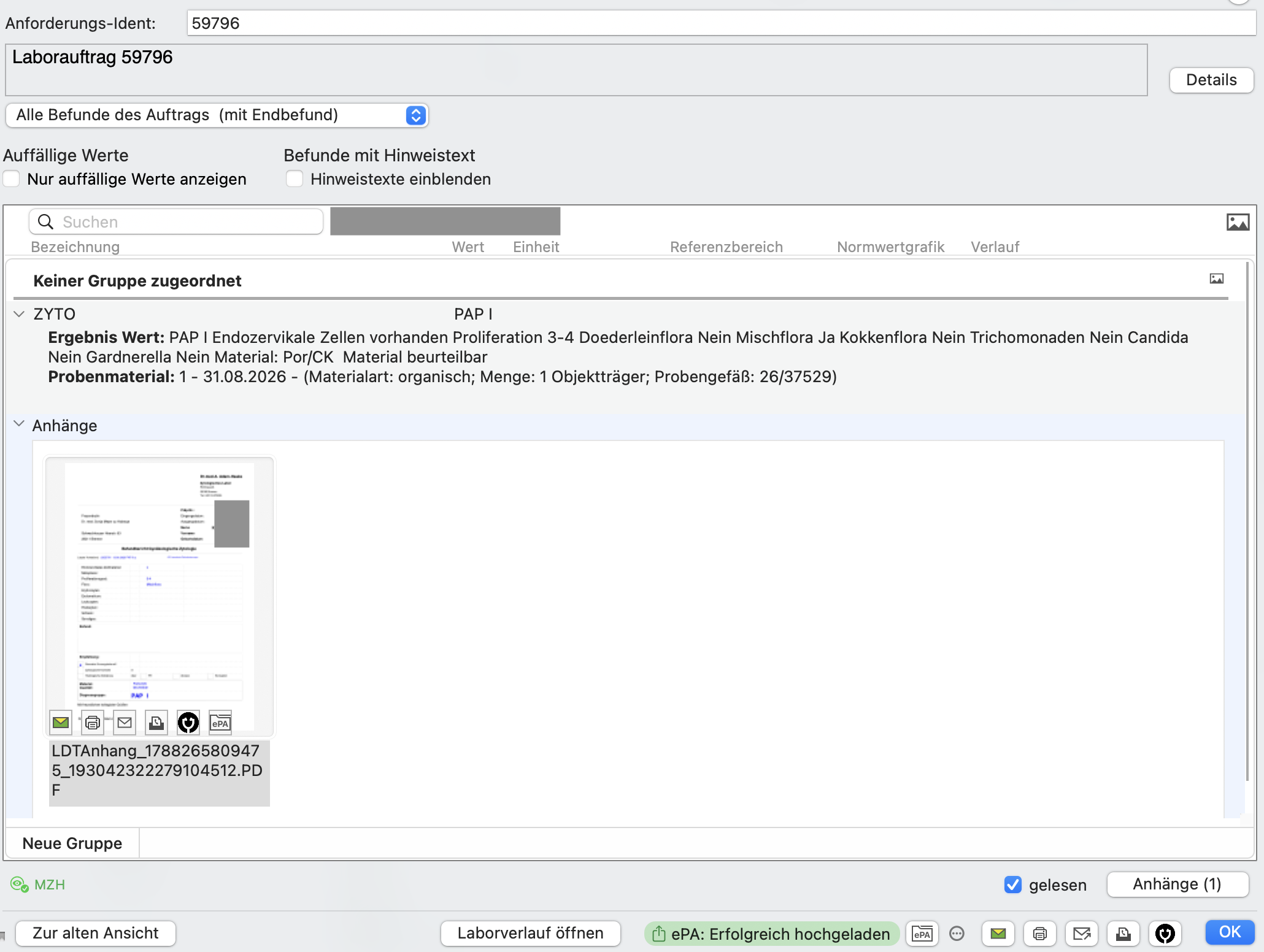

In tomedo gibt es inzwischen ja die Option, im Laboreintrag direkt beim angehängten pdf auf "den kleinen gelben Briefumschlag" zu klicken. Diese Option ist hervorragend um Labor/Zytologie/Pathologiebefunde direkt an unsere Einweiser zu übermitteln, da es schell und ohne viele Klicks geht.
Leider gehen die so generierten Nachrichten wohl nicht als "echter" elektronischer Arztbrief raus.

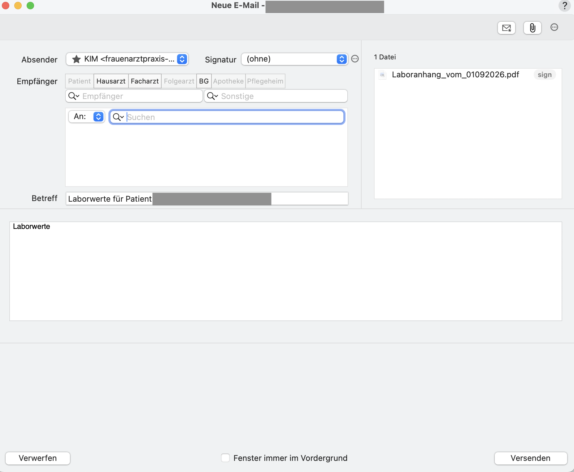

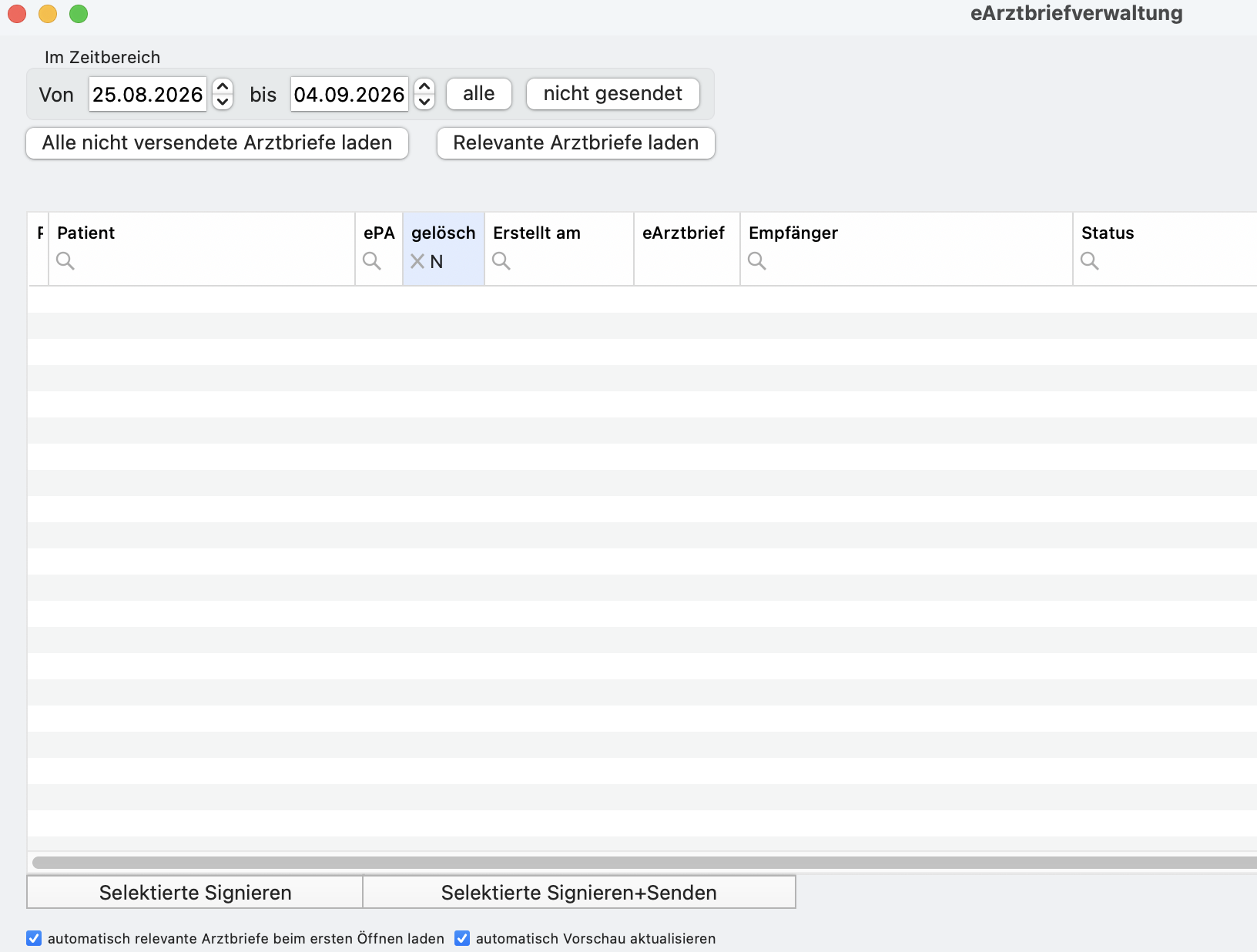

Nutzen wir diesen Weg, öffnet sich direkt ein Mail-Fenster. Wenn ich als Arzt diesen Weg wähle, kann ich dann auch eine Signatur setzen. Wenn unsere Mitarbeiter diesen Weg wählen, geht der Versand nur ohne Signatur. Es besteht aber auch keine Option, die Nachricht zu speichern oder so zu hinterlegen, dass sie in der eArztbriefverwaltung erscheint und später dann vom Arzt signniert und versendet werden kann.
Gibt es eine Option, Laboranhänge so zu versenden, dass sie in der eArztbriefverwaltung erscheinen?

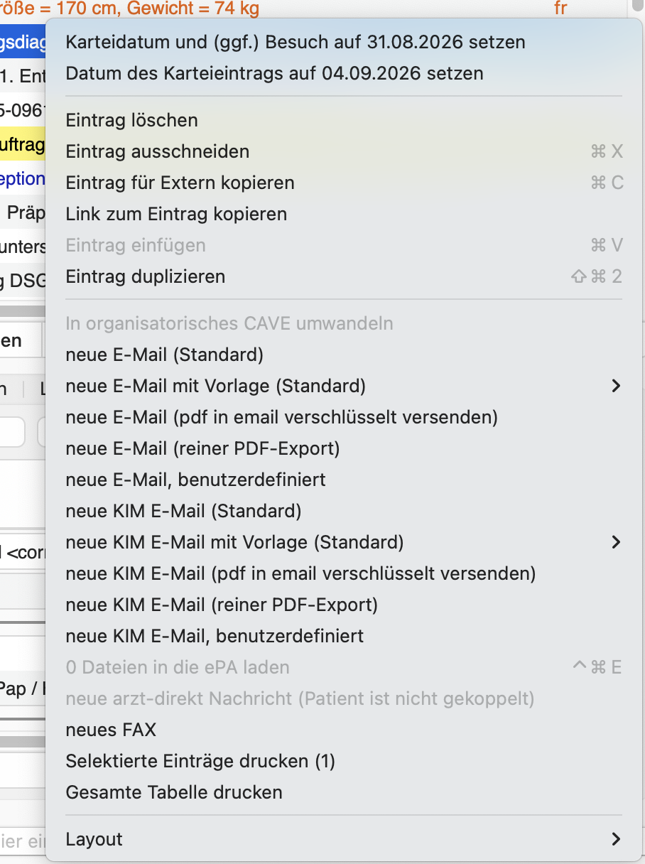

Die gleiche Frage stellt sich auch für "Briefe aus der Kartei direkt". Wir nutzen häufig Notiz-Einträge in der Kartei um einen Dreizeler zu bestimmten Patienten per KIM an unsere Überweiser zu senden. Dazu gehen wir über "rechte Maustaste", neue KIM-Email (reiner pdf Export) und signieren als Arzt den Anhang. Auch hier wird dann direkt ein Mail-Fenster geöffnet aber so wie es aussieht kein "echter" eAB generiert, der in der eArztbriefverwaltung erscheint.
Daher die Frage: ist möglich, Laboranhänge oder Karteieinträge als echten eAB direkt aus der Kartei zu versenden ohne über die Funktion "neuer Brief" zu gehen?
