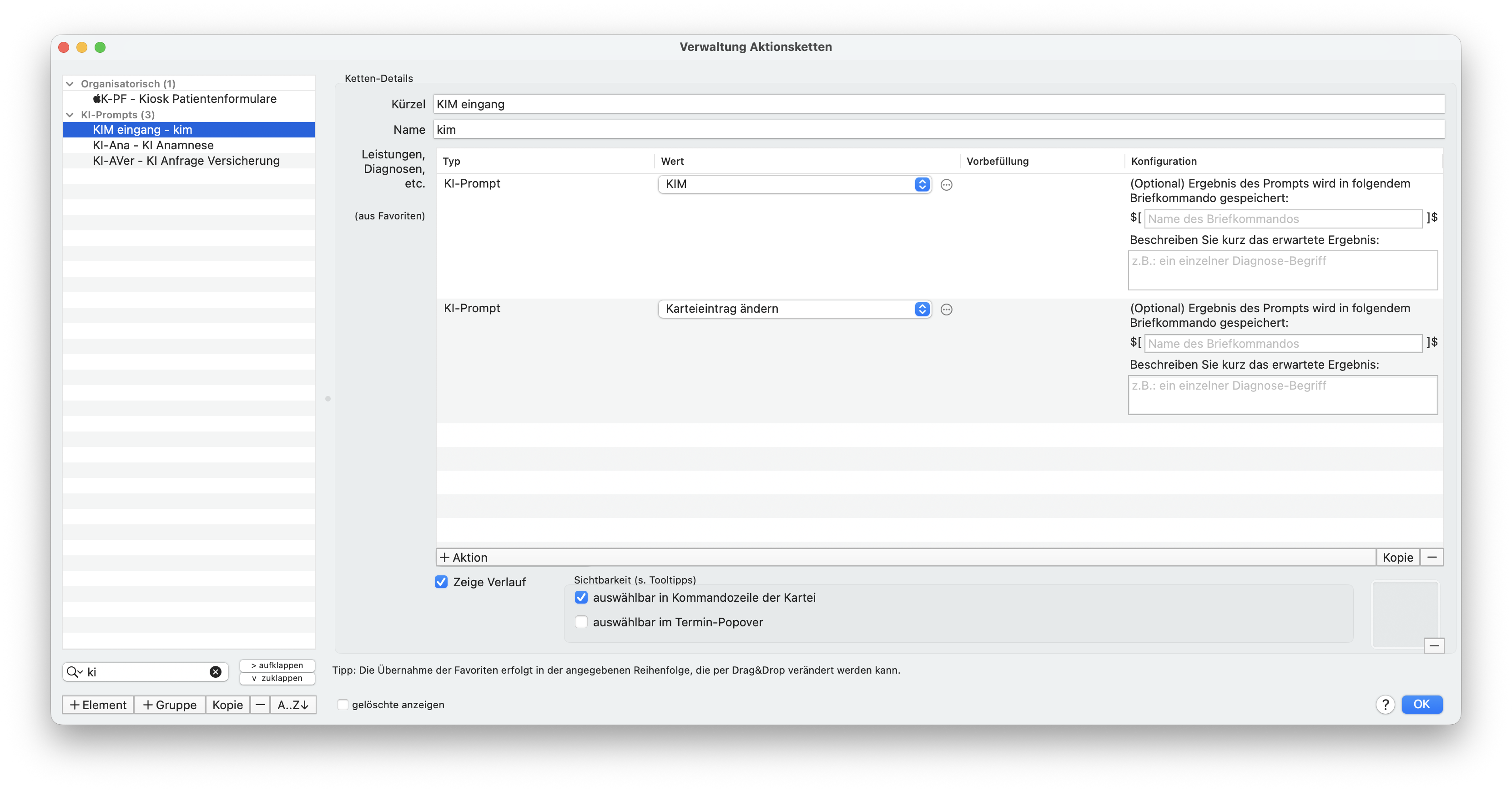

Meinen CKE habe ich ins Tauschcenter geladen. "BefFremd" ist Karteieintrag Typ Anhang, in den eingehende KIM-Mails oder entsprechende Scans gespeichert werden.
Als Aktionskettenauslöser habe ich Anlegen des Karteieintrags "BefFremd".
Die Aktionskette sieht wie folgt aus;
