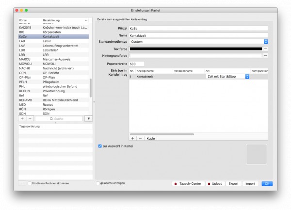

b.) Sie legen sich einen Custom-Karteieintragstypen 'Kontaktzeit an, der als einzigen Eintrag vom Typ 'Zeit Start und Stop' enthält. Wann immer Sie den Kontakt mit dem Patienten beginnen legen Sie einen solchen Karteieintrag 'KoZe' an und wenn der Kontak beendet ist, drücken Sie 'Stop'. Dann haben Sie in der Kartei die genauen Zeiten des Kontaktes dokumentiert.
