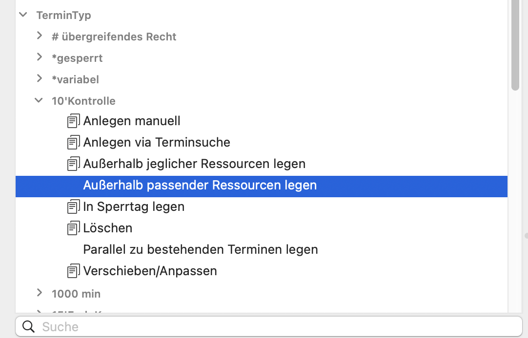

Soweit ich sehe haben Sie dieses Recht entsprechend so angepasst, dass es nicht mehr alle Nutzer haben:

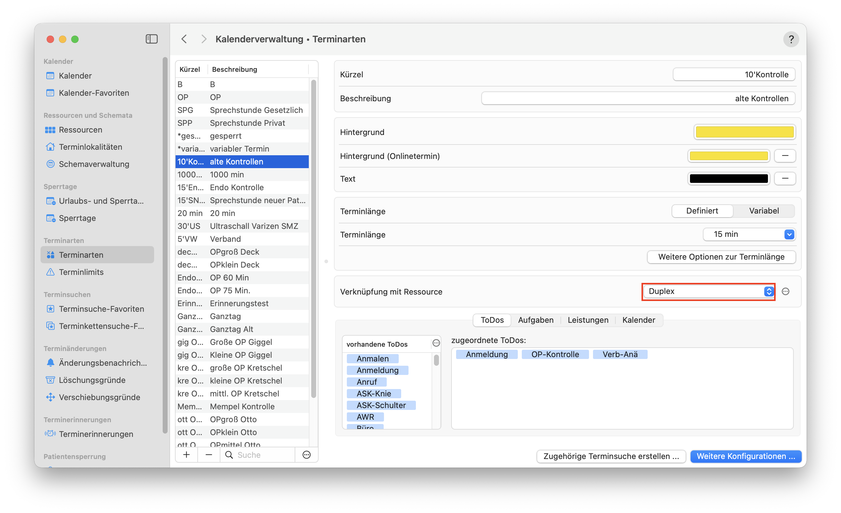

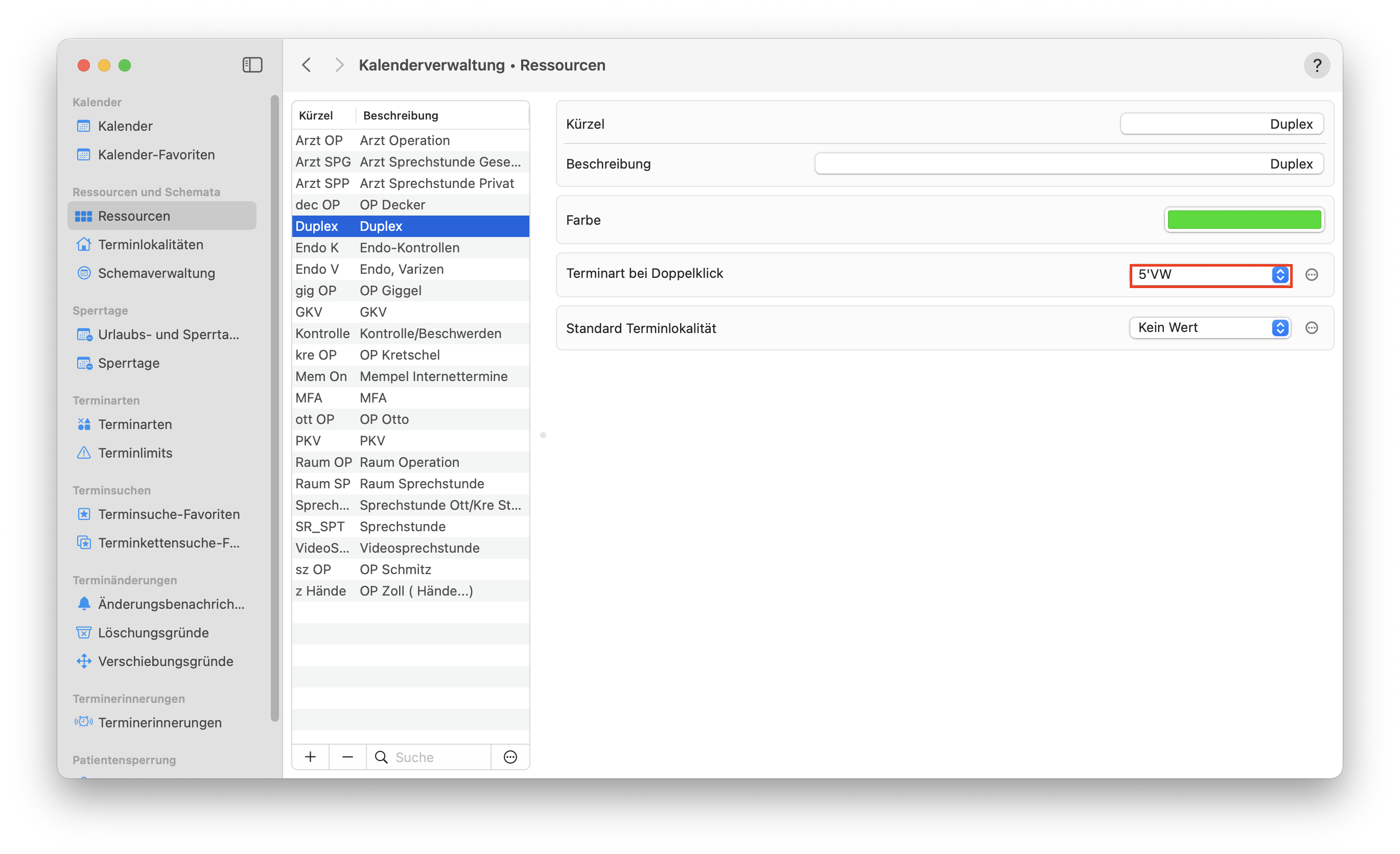

Die von Ihnen gezeigte Fehler meldung sollte dann auftauchen, wenn im Kalender Weiterbildungsassistenten zu dem Zeitpunkt, wo der Termin stattfindet, keine Ressource ist, welche zur zugehörigen Terminart passt. Um zu bestimmen, ob eine Ressource und eine Terminart zusammenpassen, werden diese beiden Einstellungen betrachtet:
Damit es jenen Nutzern trotzdem möglich ist, die Termine zusätzlich bei den Weiterbildungsassistenten einzutragen, müsste man bei den Weiterbildungsassistenten entsprechend zum Termin passende Ressourcen eintragen.
Hierdurch wäre es abhängig von Ihrer sonstigen Rechtekonfiguration potenziell jedoch auch für andere Nutzer möglich, bei den Weiterbildungsassistenten Termine einzutragen. Um den konkreten Fall zu steuern könnte ein Terminlimit helfen, welches eine Höchstanzahl 0 an Terminen in dem Kalender erlaubt und nur von ausgewählten Nutzern ignoriert werden kann.
