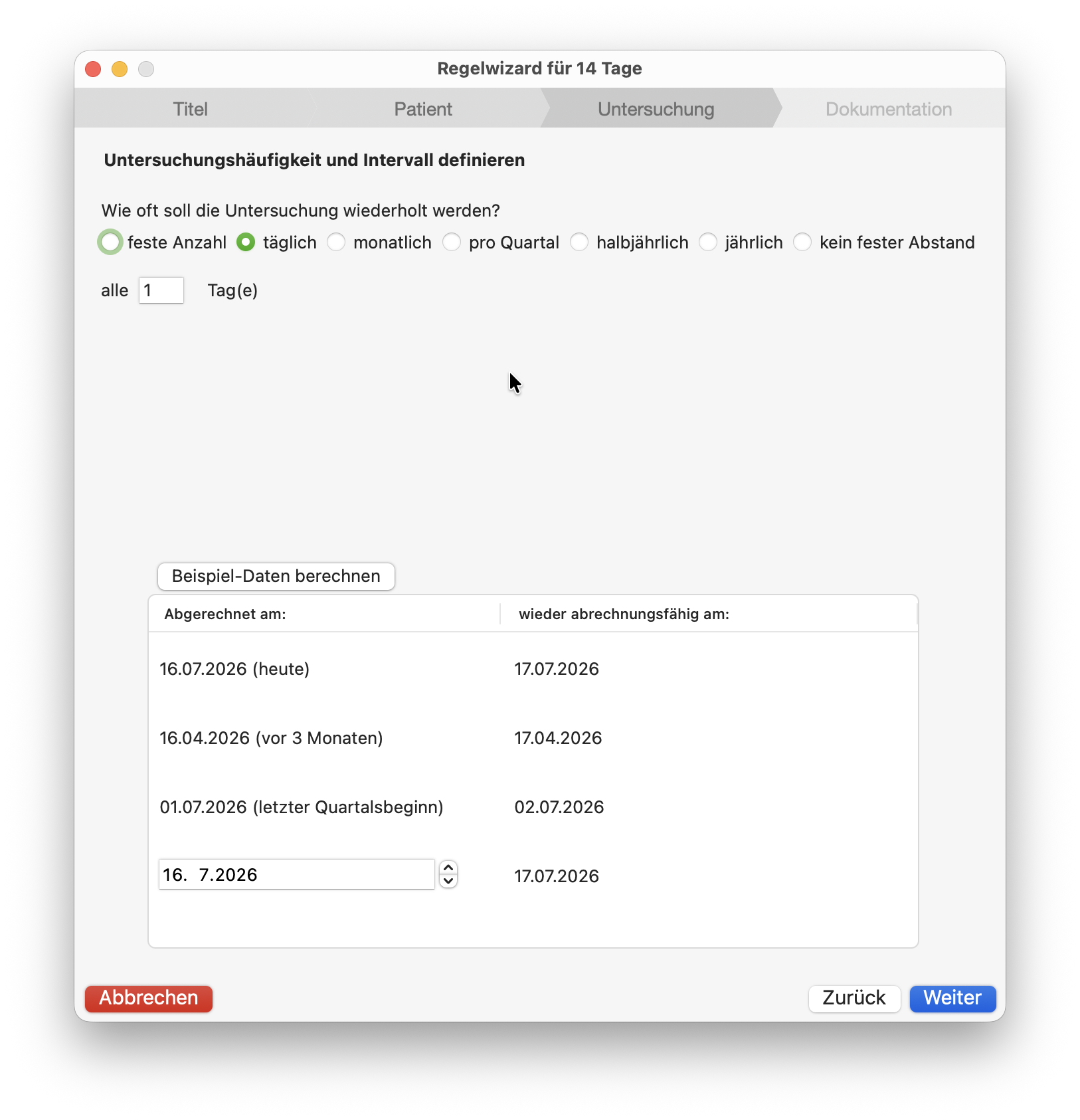

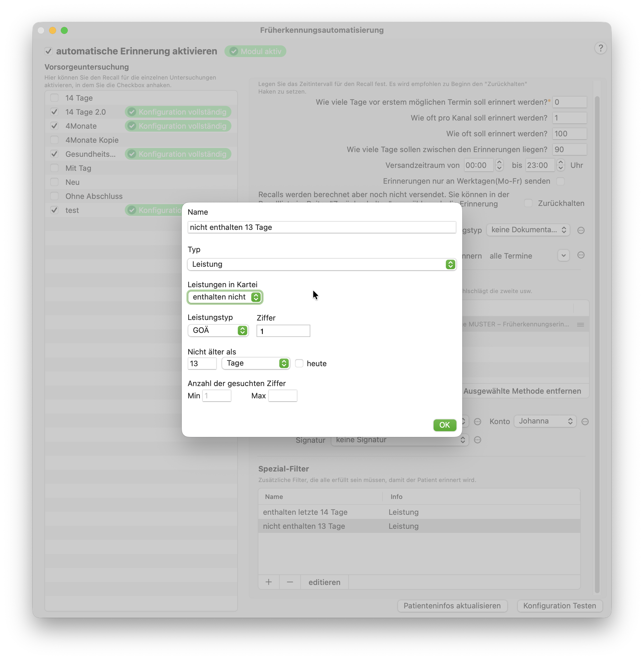

probieren sie mal, ob folgende Konfiguration zu ihrem gewünschten Ergebnis führt.
Der Versand wird eingeschränkt durch 2 Spezialfilter. Diese Filtern, dass die Leistung vor 14 Tagen angelegt wurde, also einmal in Kartei enthalten in den letzten 14 tagen und einmal nicht enthalten in den letzten 13 Tagen. Wenn sie für diese "Hilfsfrüherkennung" keine Untersuchungen anlegen und trotzdem nach jedem mal Leistung anlegen eine Nachricht senden möchten, muss bei "wie oft soll erinnert werden" etwas größer 1 eingetragen werden. Bei "wie viele Tage soll zwischen den Erinnerungen liegen" habe ich jetzt mal die 90 Tage für ihre 3 Monate zwischen den Besuchen genommen.
