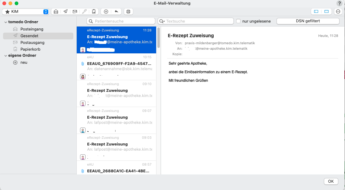

Seit heute benutze ich dieses Feature (Neue Version v1.170.0.12 ist installiert.
Aber ich habe Zweifel, ob es auch funktioniert, denn die KIM-Email sieht ziemlich leer aus:
kein Inhalt, kein Anhang - muss das so sein oder mache ich was falsch?
Björn Wellegehausen
Guten Tag Herr Mildenberger,
die gematik hat diese Zuweisung als Multipart Mail spezifiziert. In Part 1 ist der Anzeige-Text, den wir in tomedo anzeigen. Part 2 enthält dann den Token, der automatisch ergänzt wird. Wenn Sie die zugehörige eml-Datei öffnen werden Sie auch diesen zweiten Teil sehen.
Die Software der Apotheken sollte diesen Token dann auch automatisiert weiterverarbeiten können.
Wir überlegen derzeit aber auch noch wie wir das in tomedo transparenter darstellen können.
Walter Mildenberger
Tatsächlich, in .eml findet man einen zweiten Teil, der so etwas enthält (partiell verfremdet aus Datenschutzgründen):
Task/160.002.519.167.427.91/$accept?ac=49744a
xxxxxxxxxx39xx4bxx299a27eabfb9792e4fadc25c091
081906xx5c668
Danke für die Aufklärung, ich kann es also (zunächst) bedenkenlos nutzen - aber eine Darstellung entweder des Links oder noch besser des Inhalts des links wäre schon hilfreich.

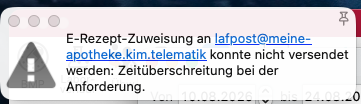

Wenn ich einen größeren Stapel (etwa 20) versenden möchte, bekomme ich diese Fehlermeldung:
wenn ich kleinere Päckchen schnüre (5) geht es. Aber das ist ja nicht Zweck der Übung. Offenbar sind da irgendwelche time-outs zu knapp bemessen oder die Stapelverarbeitung hat ein grundsätzliches Design-Problem. Kann das bitte überarbeitet werden?
Walter Mildenberger
Bedeutet die Fehlermedlung denn eigentlich, dass es generell gescheitert ist und neu versendet werdn muss (KIM), oder ob es automatisch später probiert wird?
Björn Wellegehausen
Mit den nächsten kleinen Updates sind das timeout Problem und das Anzeige-Problem im Postausgang behoben
