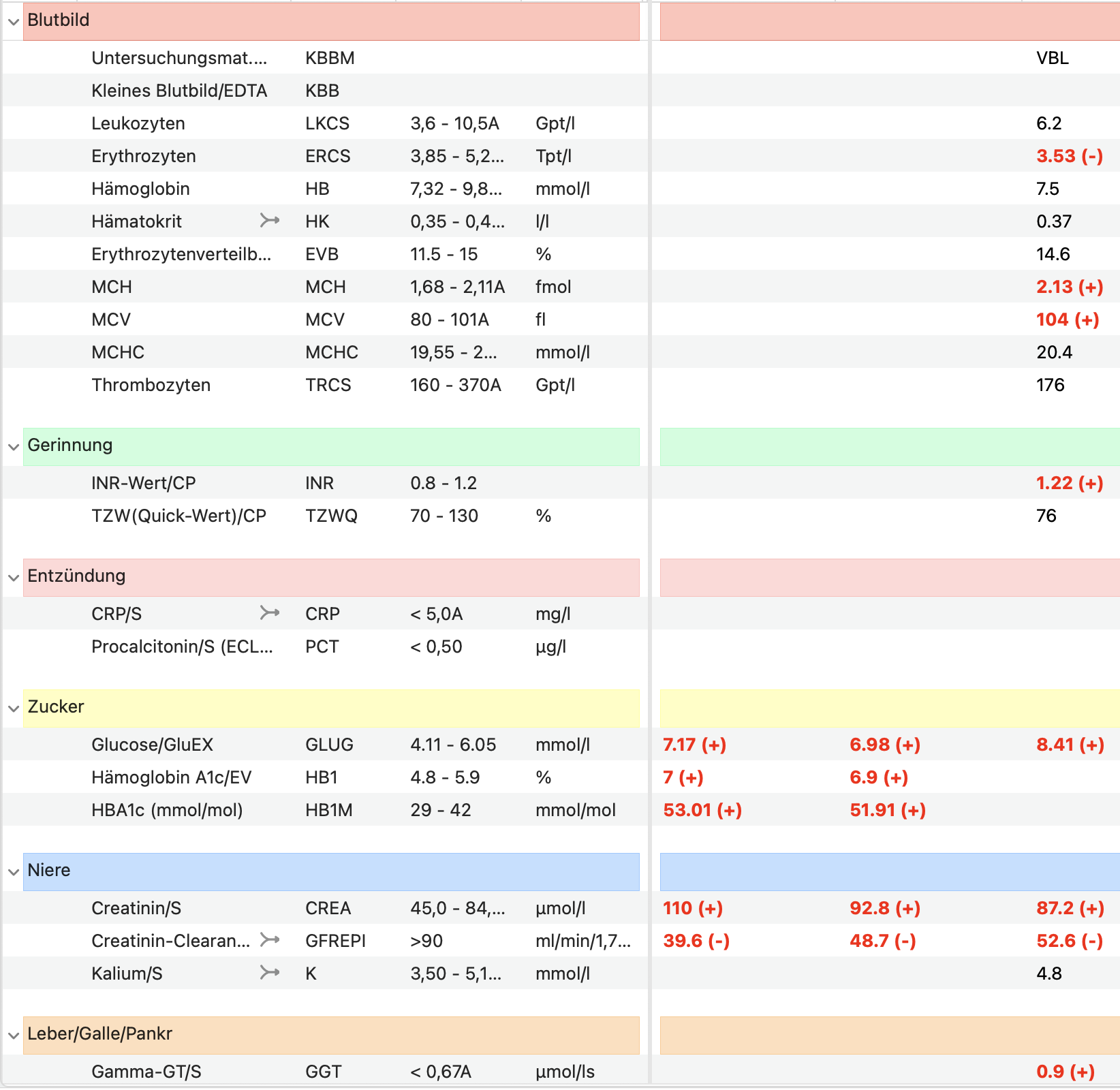

Seit dem Quartalsupdate tauchen plötzlich manche Laborwerte nicht mehr in dem Laborverlaufin den von mir eingeteilten Gruppen auf, sondern werden nur unter ohne Gruppe angezeigt. In den Laboreninstellungen kann man diese Laborwerte dann auch nicht finden und Gruppen zuordnen. Dazu gehören Laborwerte wie Triglicyeride, Kalium, Natrium, GOT, GPT, LDL, HDL, etc.
Dies sollte dringend behoben werden! Die Übersicht leidet extrem darunter

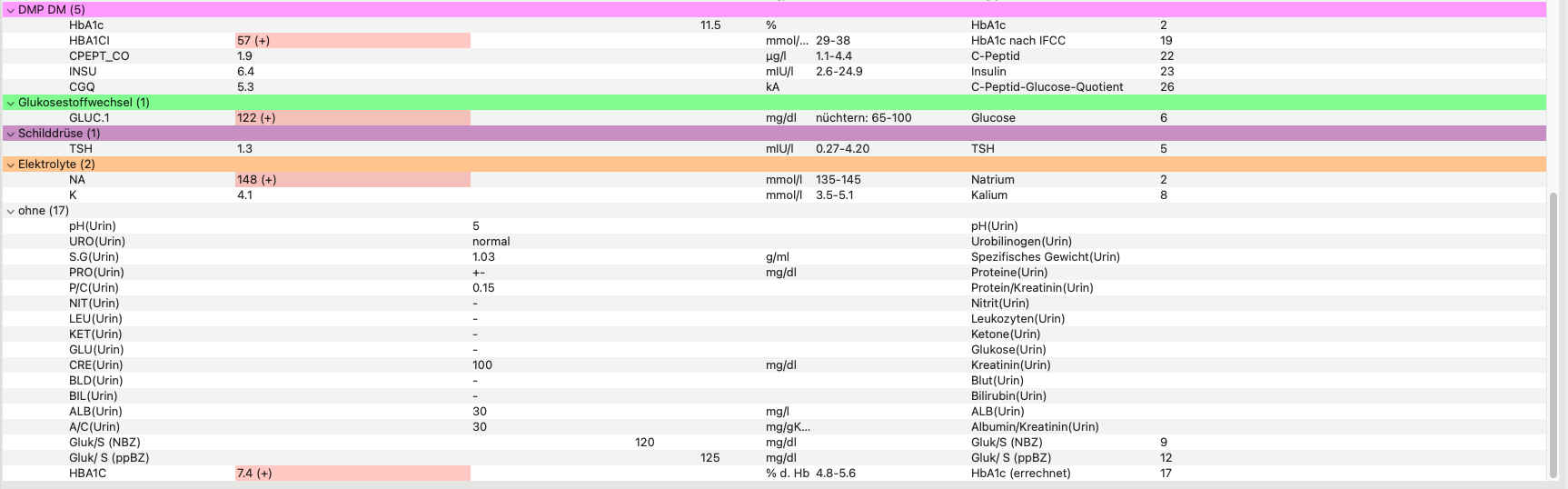

Sebastian Käbler
Bei uns tritt der Bug auch auf. Es betrifft bei uns nur einen einzelnen Wert (Hba1c im externen Labor). Alle verfügbaren Hba1c Werte sind in der korrekten Gruppe. Der den das Labor bestimmt taucht trotzdem außerhalb der Gruppe unter "Ohne" auf.
Dies ist definitiv seit Update so. Auch Tomedo Neustart nach Neuzuordnung des betreffenden Wertes in andere und wieder in die korrekte Gruppe nützt leider nichts.

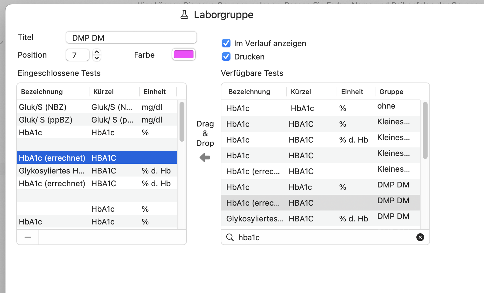

Sebastian Käbler
Hier sichtbar, die unten aufgelisteten Parameter haben auch ein "Pos in Gruppe" - schaffen es aber nicht in die Gruppe in der Anzeige sondern bleiben unten.

Sebastian Käbler
Wir haben genau das gleiche Problem. Allerdings nur mit einem Parameter (aber unserem wichtigsten). Der Hba1c vom externen Labor wird einfach nicht mehr angezeigt (nur der im %, der in mmol/l ist weiter korrekt vorhanden und eingeordnet) in der Test-Übersicht in den Einstellungen - trotzdem taucht der bestimmte Hba1c Wert in% in der Laborübersicht wieder auf. Leider aber ganz ganz unten. In eine Gruppe sortiert werden kann er nicht.

Sebastian Höfer
wenn sie in die Laboreinstellungen gehen Praxis -> Laborgruppen dort eine Gruppe auswählen und dann unten auf bearbeiten.
In dem Sheet sind dort im rechten Teil die "vermisten" Werte + Einheit Kombinationen nicht vorhanden ?
