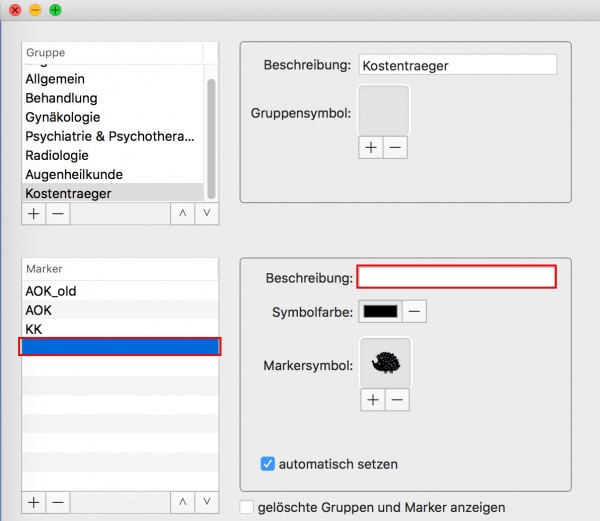

Der Fehler wurde durch einen Patientenmarker mit leerer Beschreibung verursacht.
In der nächsten Version (nächste nach v1.52.1.10) wird der Fehler behoben. Was Sie jetzt machen können ist die Patientenmarkern mit fehlender Beschreibung finden und mit dem Namen versehen. Das können Sie über Marker-Verwaltung (Admin->Praxisorganisation->Marker) tun.

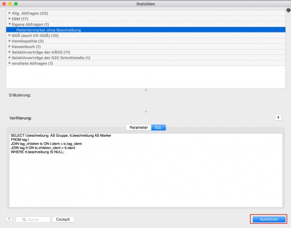

Oder über Admin->Statistikverwaltung die Statistik mit folgender SQL-Anweisung anlegen
SELECT t.beschreibung AS Gruppe, tt.beschreibung AS Marker
FROM tag t
JOIN tag_children tc ON t.ident = tc.tag_ident
JOIN tag tt ON tc.children_ident = tt.ident
WHERE tt.beschreibung IS NULL;

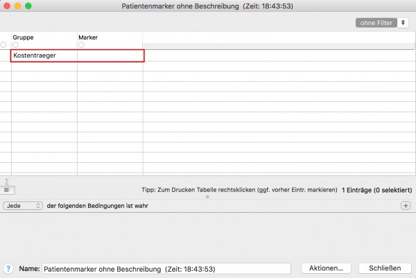

und in Verwaltung->Statistiken ausführen lassen.
Dann sehen Sie zumindest die Gruppe, wo der Marker ohne Namen zu finden ist.
