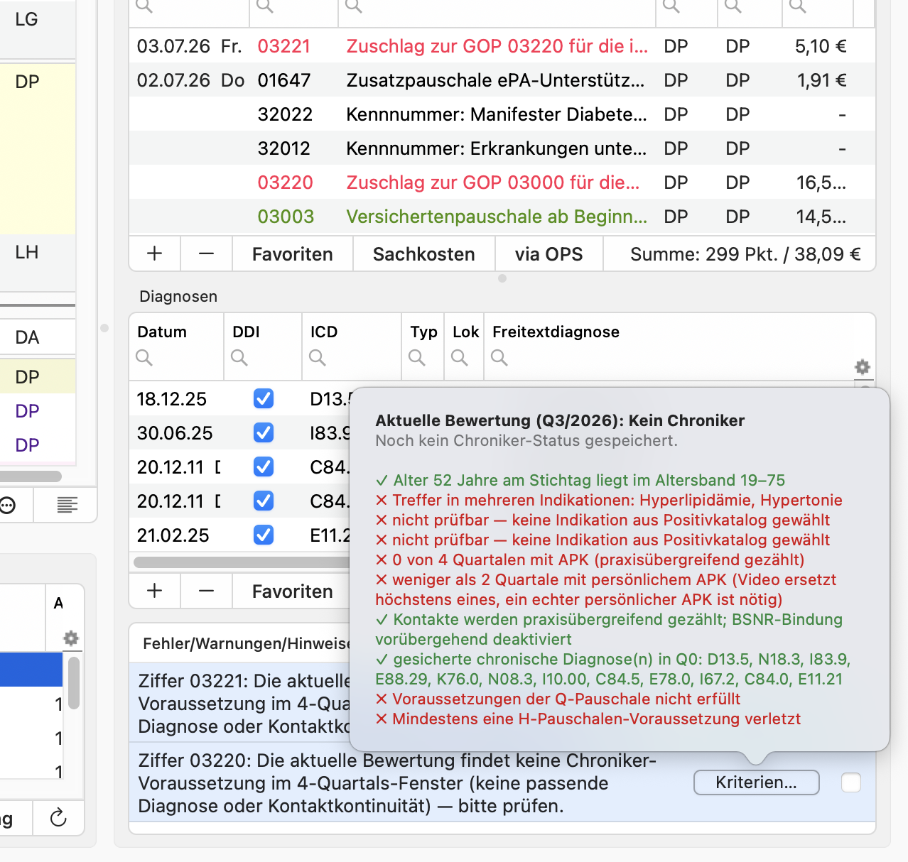

Seit dem 3. Quartal prüfen wir über die Chroniker-Prüfung sowohl die Kriterien für die bestehende Pauschale als auch für die neue Versorgungspauschale. In der Übersicht sehen Sie daher, welche Kriterien erfüllt sind und welche nicht. Auf Basis dieser Kriterien empfiehlt tomedo anschließend entweder die 03220 oder die 03100.

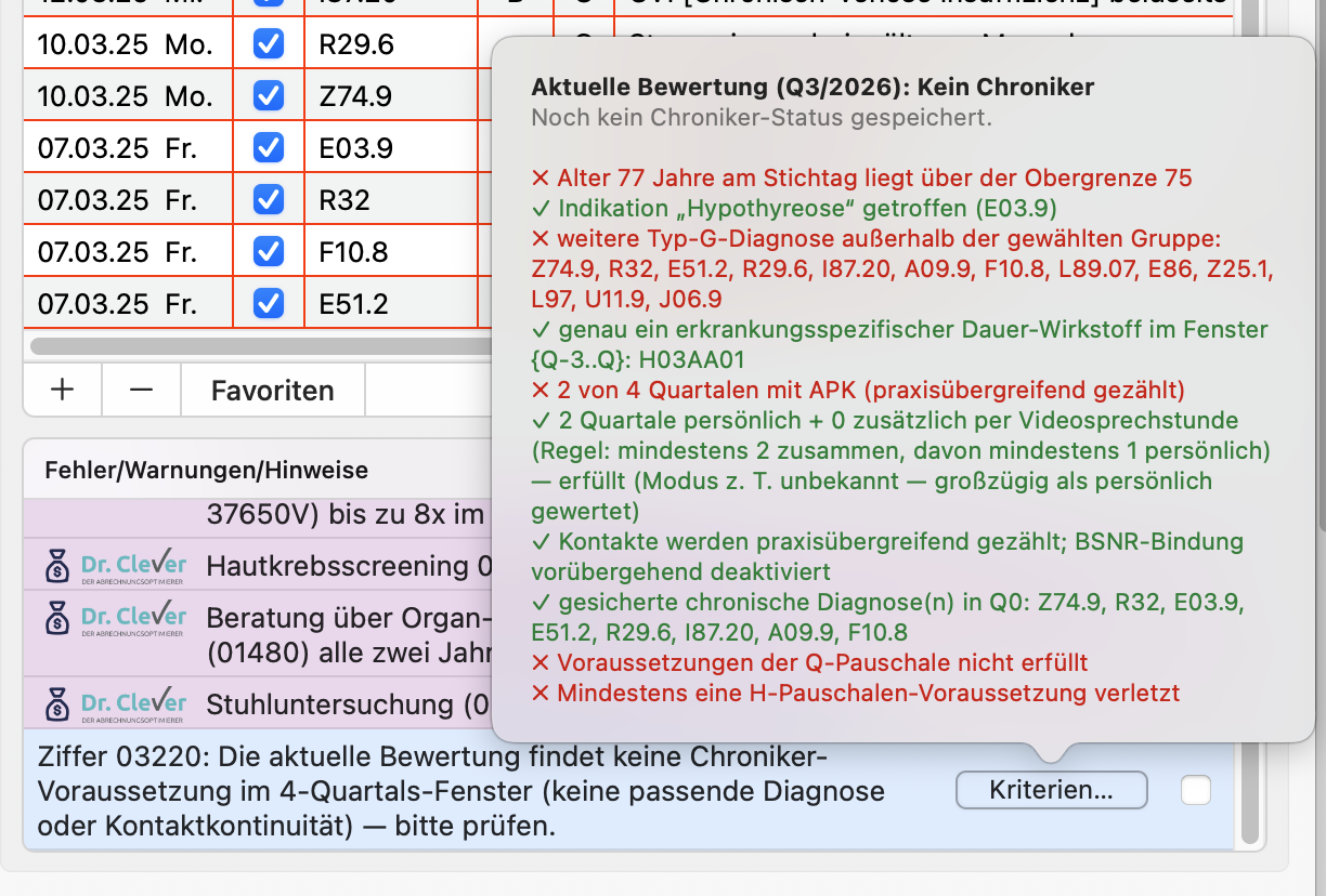

Im Screenshot ist zu erkennen, dass die 4-3-2-1-APK-Regel nicht erfüllt ist:
tomedo findet in den letzten vier Quartalen offenbar nur zwei APK.
Sollte die APK-Zählung aus Ihrer Sicht nicht korrekt sein, würden wir uns freuen, wenn Sie uns Ihren TeamViewer-Zugang (inkl. ID und einem Beispiel-Patienten) zur Verfügung stellen könnten. So können wir die Kriterien noch einmal prüfen.

Hallo Herr Ortlieb,
vielen Dank für den Screenshot.
Damit die APK in die Prüfung mit reinzählen, müsste auf dem jeweiligen Quartalsschein die entsprechende(n) Diagnose(n) kodiert sein. Im aktuellen Quartal (3/2026) scheint dies erfüllt zu sein. Laut den Kriterien findet tomedo aktuell aber nur ein weiteres Quartal für welches dies erfüllt ist (2 von 4 Quartalen mit APK). Für die Erfüllung der Regel würde also ein weiteres Quartal fehlen.
Könnten Sie bitte noch prüfen, ob auf den Scheinen im Zeitraum 4/2025 bis 2/2026 jeweils eine entsprechende Diagnose kodiert ist (bzw. auf mindestens 2 davon)?
Falls alle Bedingungen erfüllt sein sollten, aber tomedo es dennoch falsch anzeigt, schauen wir es uns gerne genauer an, um herauszufinden, ob ein möglicher Fehler in der Prüfunglogik vorliegt.

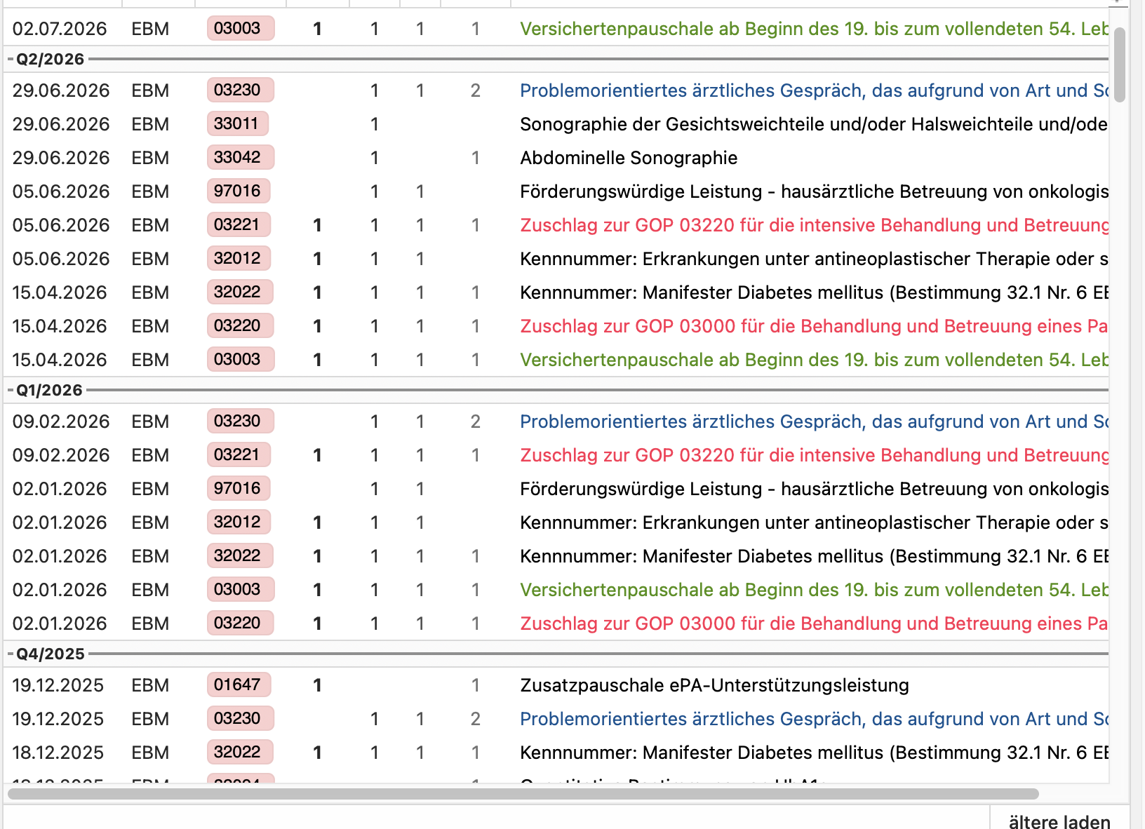

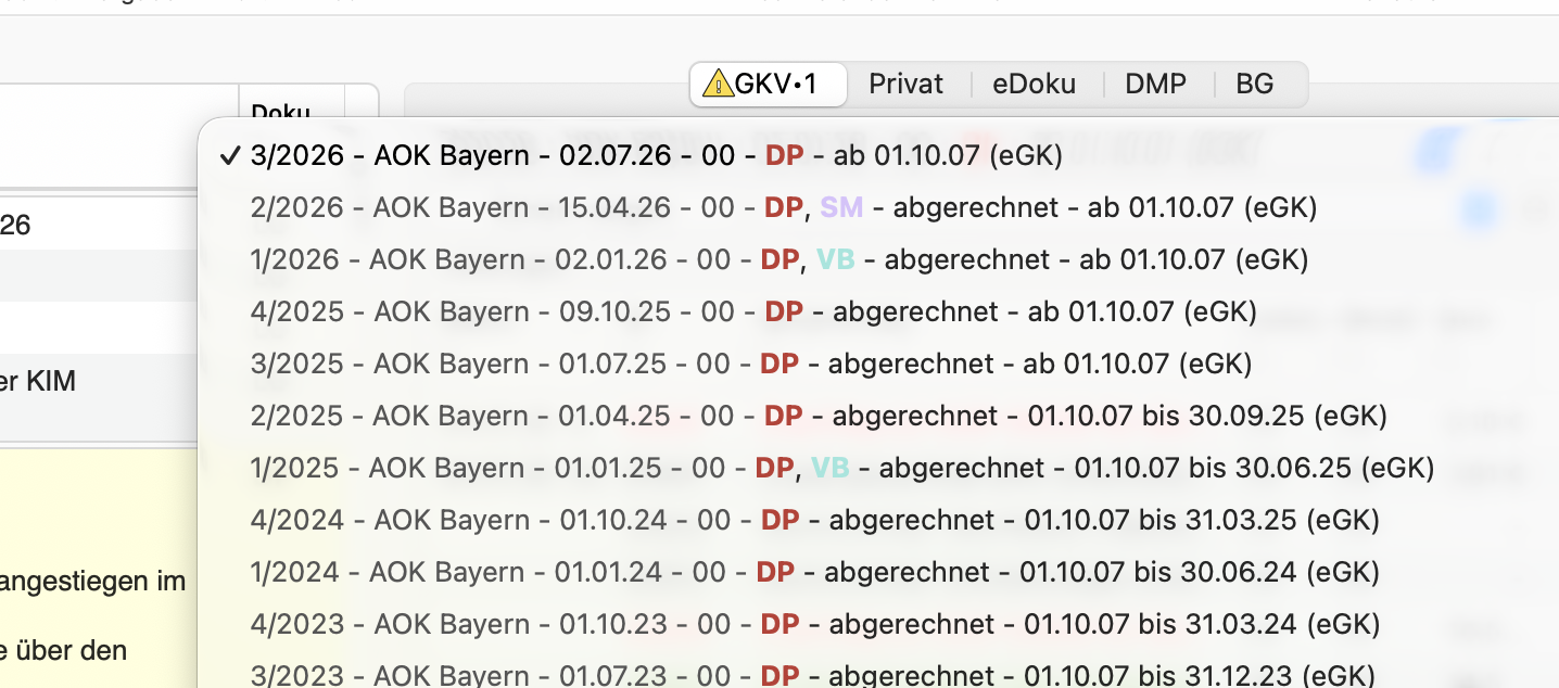

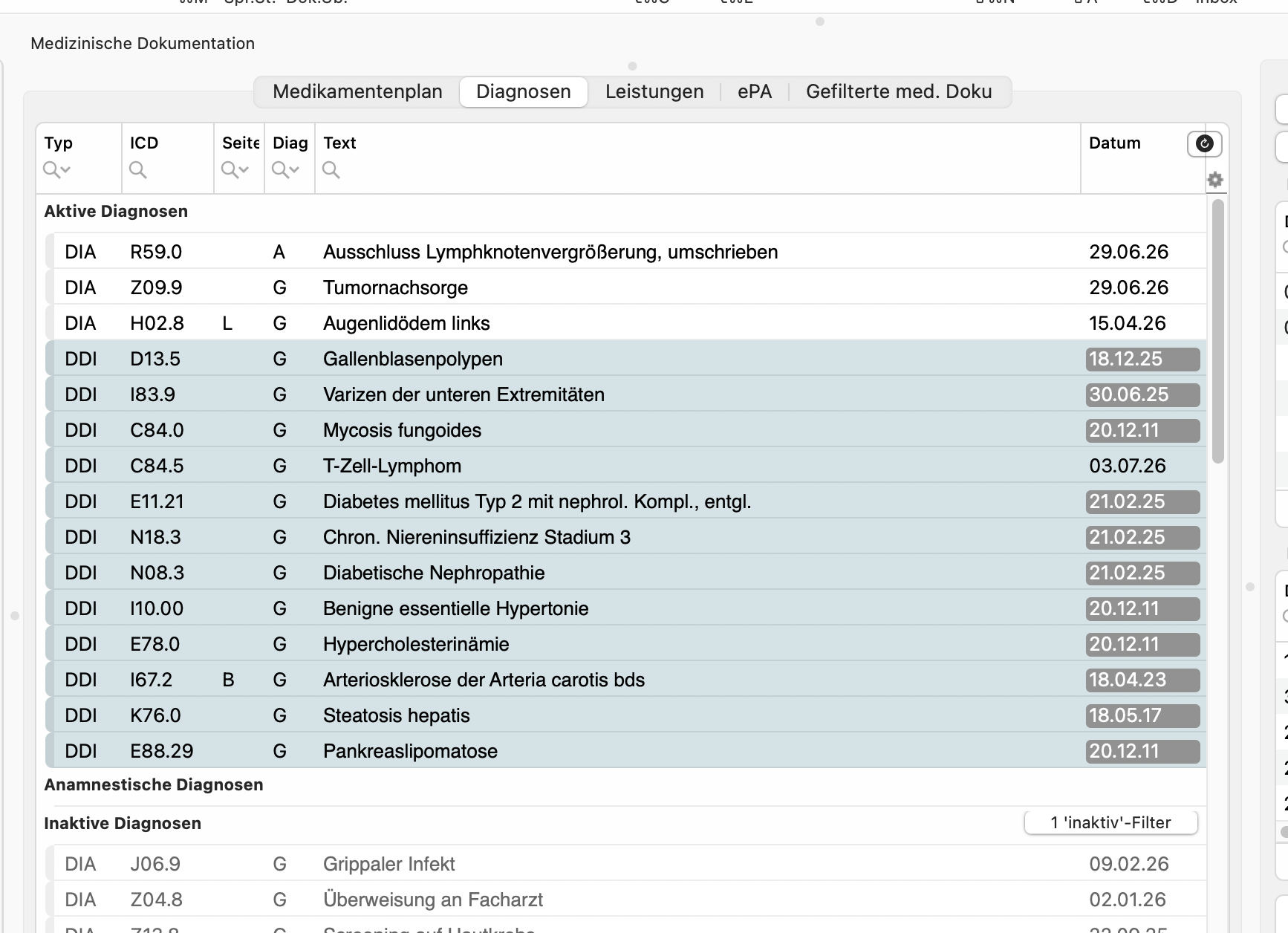

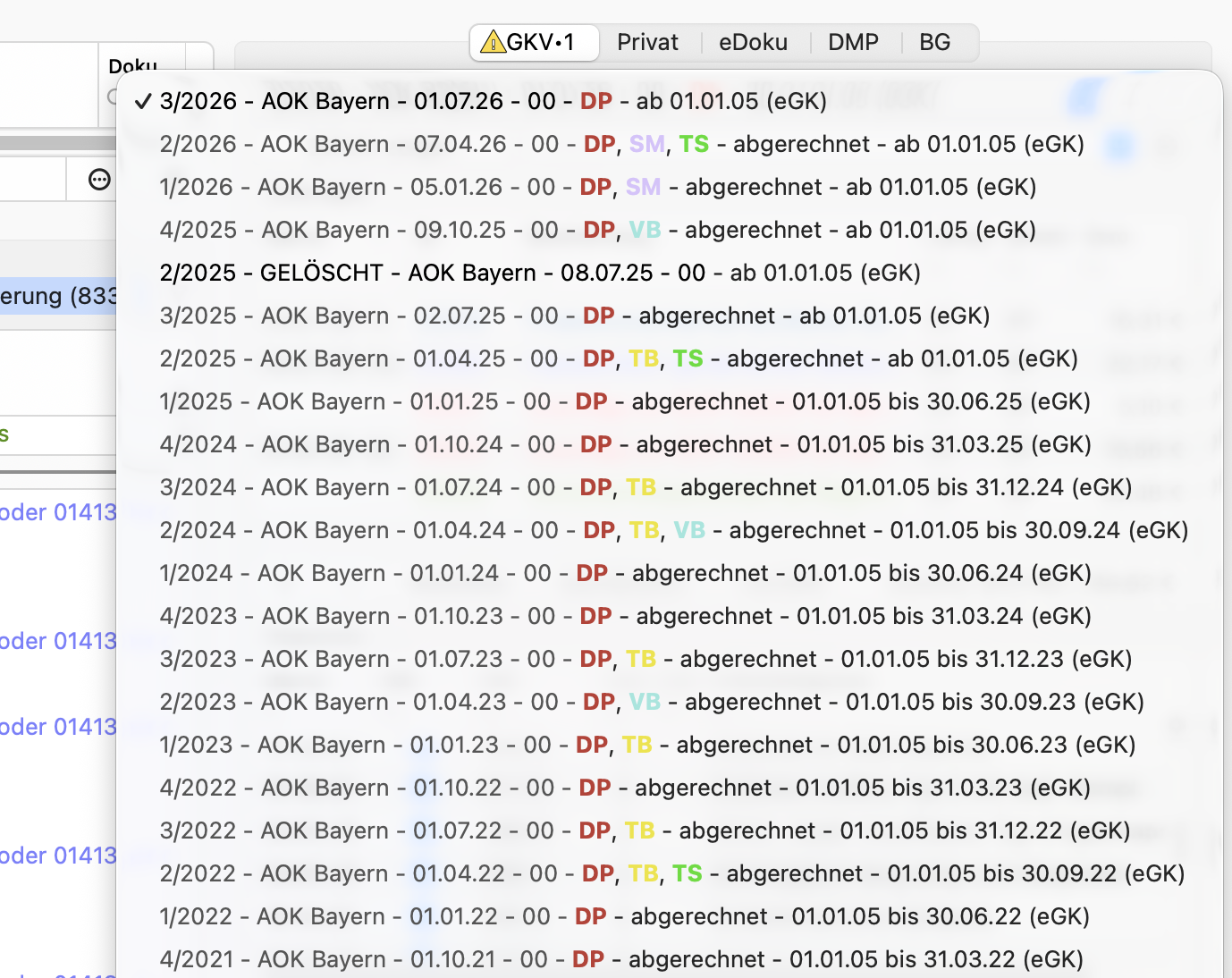

Anbei einige Screenshots zu einem Patienten, der nach bisherigen Kriterien sicher Chroniker ist und bei dem der Fehlerhinweis eingeblendet wird:
1) Fehlermeldung
2) Scheine
3) Abgerechnete Ziffern
4) Dauerdiagnosen
Viele Grüße,
Daniel Polito, Hausärzte-Amberg

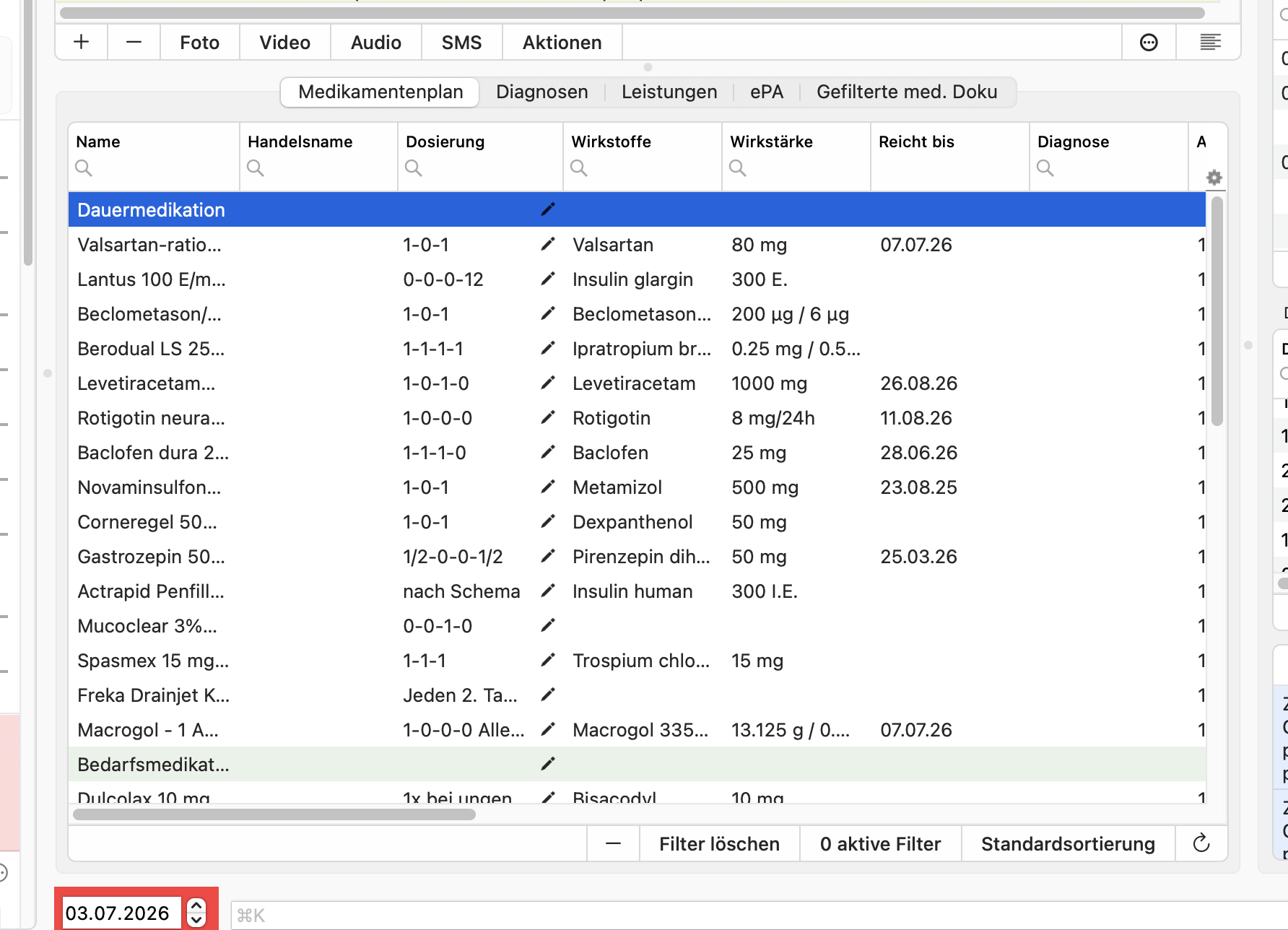

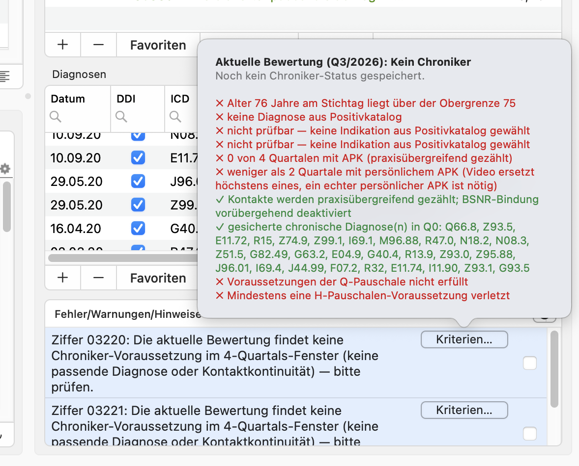

Hier noch ein zweites Beispiel von einem Patienten in einer Intensivpflege-Wohngemeinschaft. Auch hier der Fehlerhinweis:
1) Fehlerliste
2) Dauermedikamente
3) ein typisches Qurtal in Abrechnungsziffern
4) Die Scheinübersicht
5) Ein Teil der Dauerdiagnosen
Diese 2 Beispiele sollten reichen
Viele Grüße,
