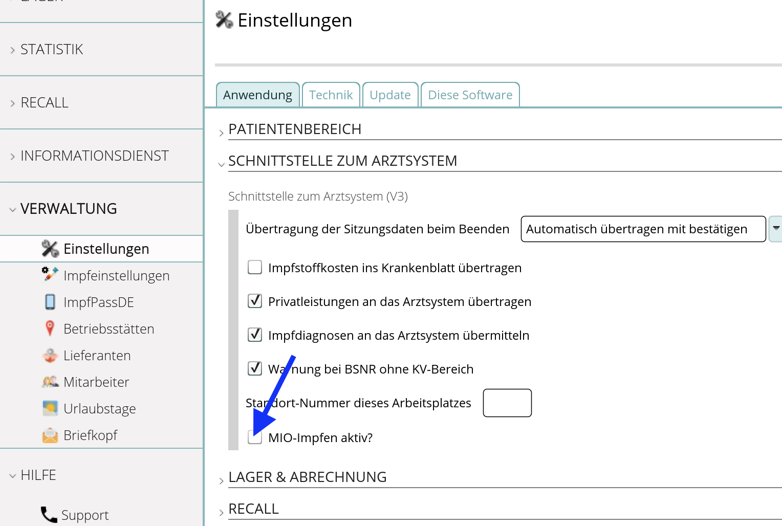

Katharina Wieder
Es gibt eine Einstellungsmöglichkeit in ImpfDoc s. Bild.
Christian Schröter
Danke für die Info, hatte ich schon gesehen und war schon angehakt....
Geht es denn bei Ihnen?

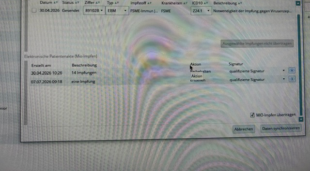

Martin Herbst
Hier das Fenster mit der Überschrift "Sitzung übertragen", das jetzt plötzlich bei einem einzelnem Patienten angezeigt wurde, grundsätzlich aber fast nicht mehr angezeigt wird (wie auch oben beschrieben). Nach Anklicken von "Daten synchronisieren" wurde dann auch brav die ePA befüllt:
