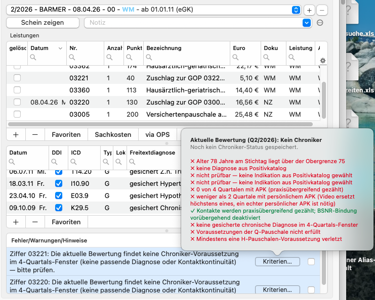

Ich habe (leider etwas voreilig, wie es scheint), die v1.169.0.9 installiert.
Nun bekomme ich bei meinen Chroniker-Patienten die Warnung, sie seien nicht chronisch erkrankt - siehe Bildschirmfoto. Was kann ich tun, dass nicht bei jedem Patienten dieser Unsinn in die Abrechungsfehler hineinkommt?
Wie man sieht, besteht z.B. die I10.90 als gesicherte Hauptdiagnose seit 18.03.2011 (Chroniker-Diagnose). Der Patient war die letzten vier Quartale da (er war sogar konsekutiv die letzten 24 Quartale da). Was übersieht tomedo hier?
Und wieso rutscht sowas durch das Betatesting?
