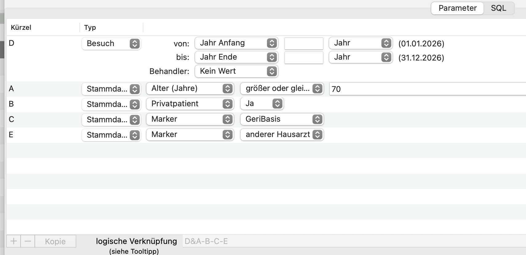

ich habe ein merkwürdiges Verhalten bei der Parametersuche und wollte nachfragen, ob das jemand kennt.
Ich suche über folgende Kriterien:
- Besuch im aktuellen Jahr
- Alter ≥ 70 Jahre
- Privatpatient = Ja
- Marker "GeriBasis"
- Marker "anderer Hausarzt"
Die Suche liefert Ergebnisse, allerdings fehlen Patienten, die diese Kriterien definitiv erfüllen.
Das Merkwürdige ist: Öffne ich die Akte eines fehlenden Patienten einmal vollständig und starte anschließend dieselbe Suche erneut, wird dieser Patient plötzlich gefunden. Ohne Änderungen an den Stammdaten.
Für mich wirkt es so, als würden diese Patienten erst beim Öffnen der Akte vollständig indiziert oder in einen Suchcache übernommen.
Die Tomedo-KI meinte, das sei aufgrund der Architektur normal, weil der Client nicht alle Patientendaten geladen habe. Das überzeugt mich allerdings nicht, da hier ausschließlich auf Stammdaten (Alter, Privatstatus, Marker) gesucht wird. Diese Informationen sollten unabhängig davon, ob eine Akte zuvor geöffnet wurde, vollständig durchsuchbar sein.
