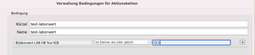

Was klappt, ist diese Lösung:
Aktionskettenauslöser "Kartei öffnen" startet Aktionskette "Aktionen-bei-Kartei-öffnen"
AK "Aktionen-bei-Kartei-öffnen" beieinhaltet eine Aktion "Marker setzen", der bei der unten gezeigten Aktionskettenbedingung auslöst. Als Gegenstück muss auch eine gegensetzte Aktion "Marker entfernen", die auslöst, wenn die Bedingung für den Marker nicht zutrifft. Somit handelt es sich um einen Marker, der per Aktionskette automatisch gesetzt / entfernt wird, in der Markerverwaltung selbst aber nicht als "automatisch" markiert wird.
Die Aktionskette "Aktionen-bei-Kartei-öffnen" können Sie dann mit all Ihren Laborwertbedingungen versehen, die abgeprüft werden sollen.
