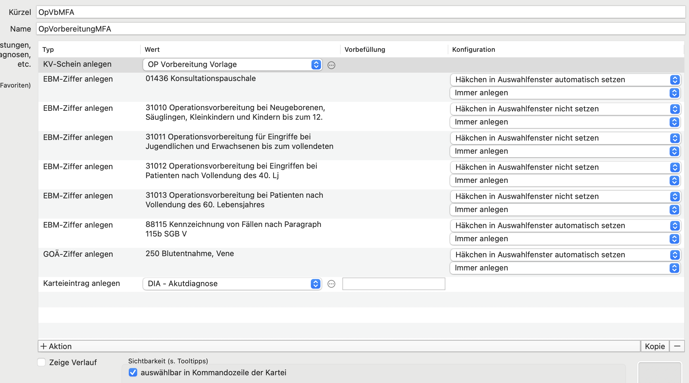

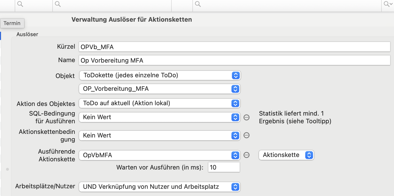

Für die MFA wollte ich nun mit dem Beginn der Todokette eine Aktionskette auslösen lassen. Leider wird diese Aktionskette aber nun bei jedem einzelnen Todo der Kette (LAbor & EKG) als auch beim ganz normalen Arzt Todo (das verstehe ich garnicht) ausgelöst.
Aktionskettenbedingung:
Aktionskette:
Was mache ich falsch?
