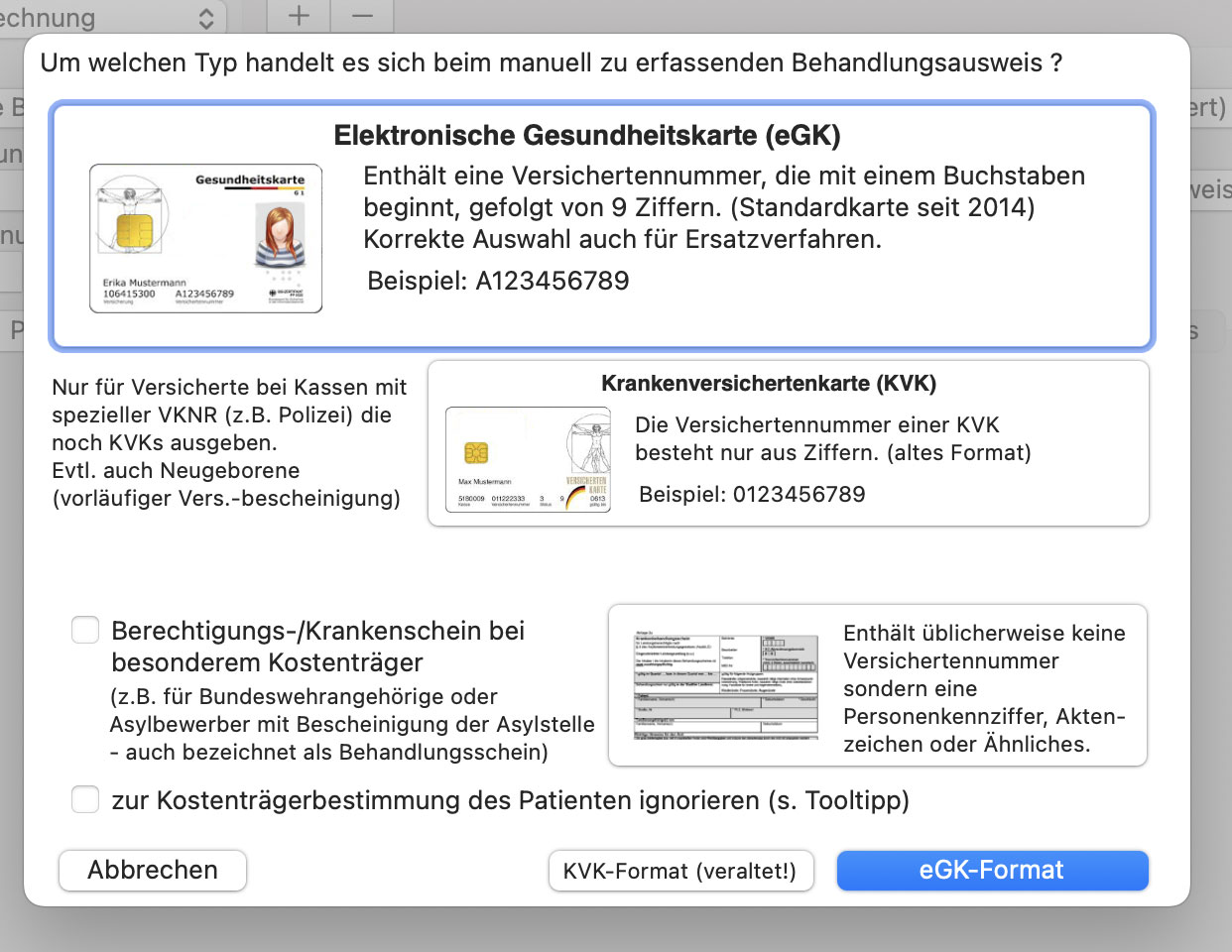

3. Dort ergänzt man gegebenenfalls fehlende Patientendaten (z. B. E-Mail-Adresse) und legt einen Schein an, da die Krankenkassenkarte nicht eingelesen wird.
4. Im Schein wählt man das eGK-Format aus und sucht die entsprechende Krankenkasse aus dem Dropdown-Menü aus.

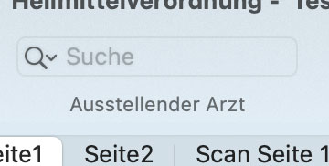

6. Anschließend öffnet man die Kartei und legt eine Verordnung (VO) an. Wir scannen die Verordnung dabei mit dem QR-Scanner ein.
Fehler #1:
Der IK des Leistungserbringers wird dabei nicht automatisch übernommen bzw. eingetragen.
7. Im nächsten Schritt wählt man im oberen Feld den verordnenden Arzt aus. Falls dieser bisher noch keine Patienten überwiesen hat, muss er zunächst manuell angelegt werden.
8. Die zweite Seite der Verordnung verstehe ich nicht ganz. Sobald die VO einem Termin zugeordnet wurde, erscheint dieser Termin auf Seite 2. Dort finden sich außerdem Felder für die Patientenunterschrift.

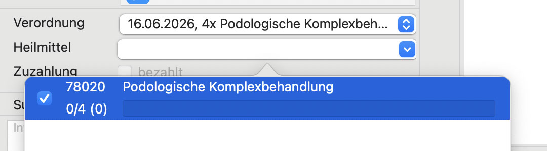

9. Nach dem Ausfüllen erscheint beim Speichern die Frage, ob die Verordnung auf „vollständig“ gesetzt werden soll.
Frage #3:
Was genau bedeutet in diesem Zusammenhang „vollständig“?
- Welche Auswirkungen hat der Status „vollständig“?
- Welche Auswirkungen hat der Status „nicht vollständig“?
- Zu welchem Zeitpunkt sollte die Verordnung auf „vollständig“ gesetzt werden?
