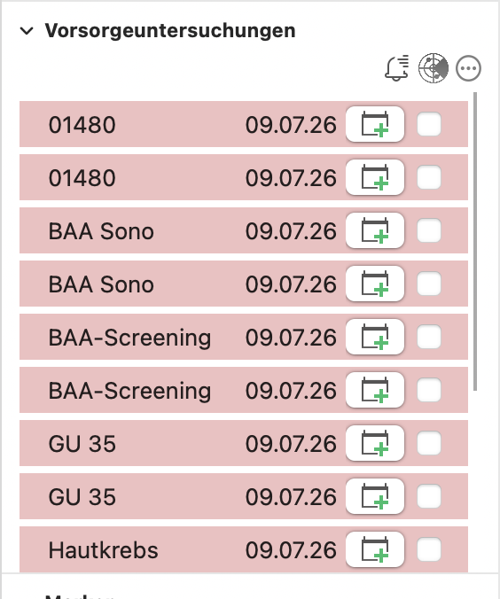

Regina Beverungen
Wie kann das passieren?
Tim Ilsemann - PM
Hallo Frau Beverungen,
vermutlich meinen Sie, dass die Untersuchungen doppelt angezeigt werden?
Das müssten wir genauer unter die Lupe nehmen. Sie können mir gerne Screenshots von allen wichtigen Details + Konfiguration per Email senden und dazu die aktuelle Version, die Sie nutzen. Dann können wir untersuchen, woran der Fehler liegt.
Email an: tim.ilsemann@zollsoft.de

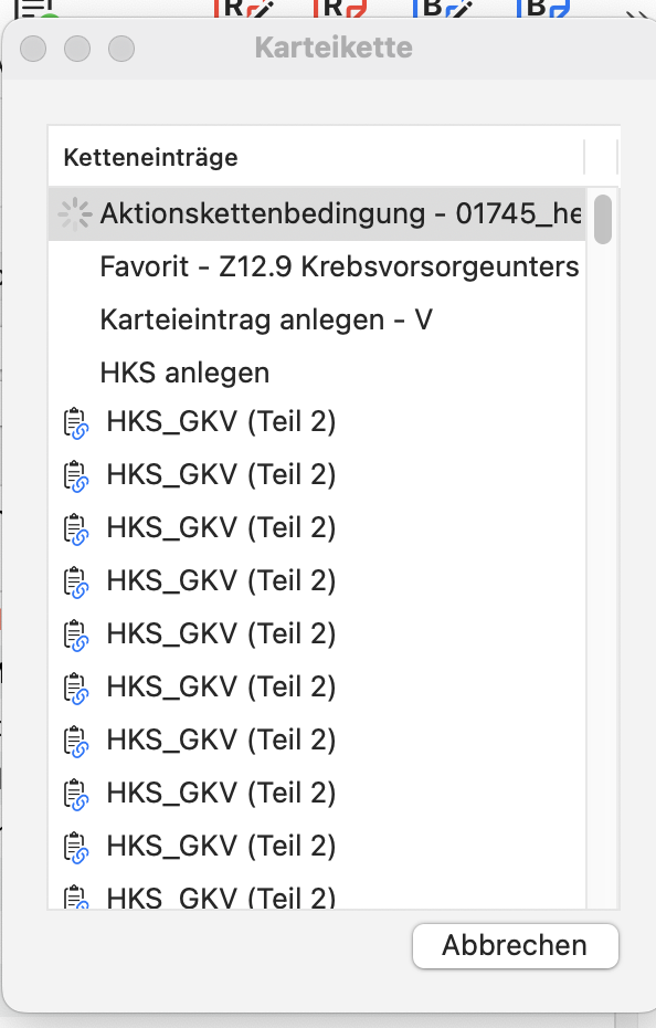

Alexander Allgeier
Es scheint so zu sein, dass bei Klick auf die AK im Früherkennungsmonitor teilweise nur eine Ziffer (z.B. die eigentliche Vorsorgeziffer 29 GOÄ) gesetzt wird, alle anderen in der AK hinterlegten Ziffern, Diagnosen, Karteieinträge etc aber nicht. Die hinterlegten Aktionsketten sind korrekt und haben bis Anfang 2026 auch tadellos funktioniert. Manchmal öffnet sich dann ein Karteiketten-Fenster (s.u.) mit einer "Endlosschleife" des immer wieder gleichen Eintrags, die sich bisweilen nur durch einen tomedo-Neustart unterbrechen lässt. Das Problem tritt allerdings nicht nur bei beim gezeigten Beispiel (HKS_KKV) auf.
Vielleicht hilft das hier bei der Eingrenzung der Problematik:
