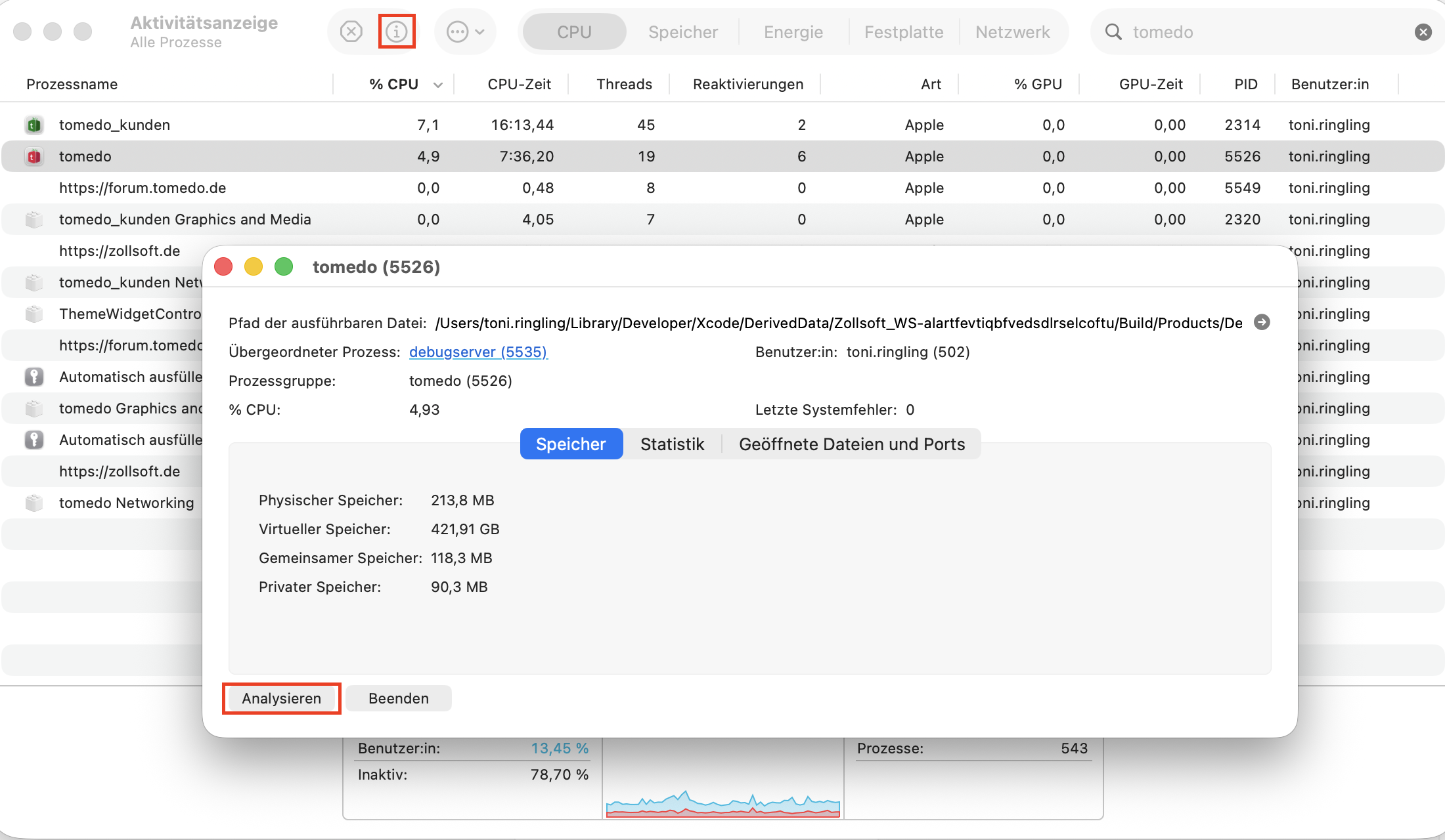

Wenn Sie Sich das auf technischer Seite zutrauen, können Sie tomedo in dem Moment in der App "Aktivitätsanzeige" auswählen, dann auf den i-Knopf oben drücken und dann auf Analysieren.
Der Inhalt der dabei entsteht enthält im besten Fall hilfreiche Informationen um zu ermitteln, was die Langsamkeit auslöst. Ggf. könnten Sie mir dann die obersten ca. 50 Zeilen senden, kann ich das ggf. einschätzen. Ansonsten könnte man den Bericht auch sichern und an ein Ticket setzen.
Ansonsten würde ich direkt ein Ticket empfehlen, damit der 3rd-Level-Support entsprechende Messungen organisieren kann.

Das ist leider nicht der Inhalt den ich meine und für die Untersuchung nicht nützlich. Bei meiner Aktivitätsanzeige kommen die Inhalte welche Sie gepostet haben erst ganz am Ende. Ggf. ist das ein Unterschied zwischen verschiedenen MacOS-Versionen.
Haben Sie sonst noch die ganze Datei aus der Aktivitätsanzeige gesichert? Falls dies da oben ein Diagnosebericht war, den Apple nach dem plötzlichen Beenden anbietet - diese sind für die Zwecke eines Leistungsproblems nur eingeschränkt nützlich.
Eigentlich ging es mir um den Anteil der grob so strukturiert ist und welcher bei mir nahe am Anfang der Analyse über die Aktivitätsanzeige auftaucht:

Toni Ringling
Guten Tag Herr Dr. Marks,
Danke, das sieht recht hilfreich aus. Es scheint an einem x-Kommando im "Bildermodus" zu liegen, falls Sie damit etwas anfangen können - ich leider eher nicht. Von daher habe ich es an die Verantwortlichen in der Briefschreibung weitergeleitet.
Mit freundlichen Grüßen,

Dr. Marks
Heute wieder - Tomedo h??ngt sich auf beim Laden von eRezepten oder nur eienr Ptaeientenkartei

Toni Ringling
Die vorletzte Meldung enthält leider keine nutzbaren Inhalte. Die letzte Meldung ist wieder auf das E-Rezept zurückzuführen. Ich schaue mal, ob ich das noch irgendwie eskaliert kriege.
