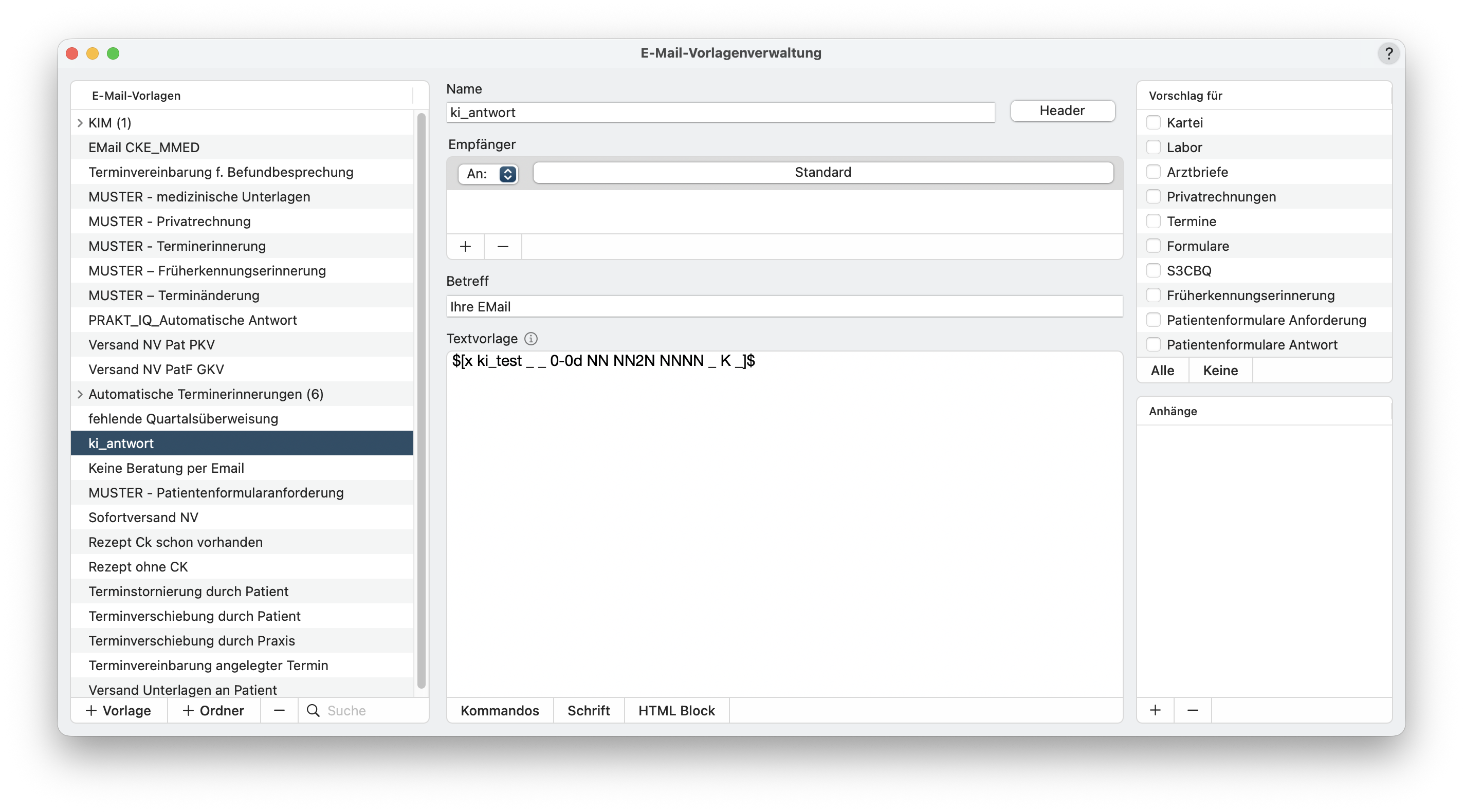

Hinterlege deine Antwort im Karteieintrag test_ki

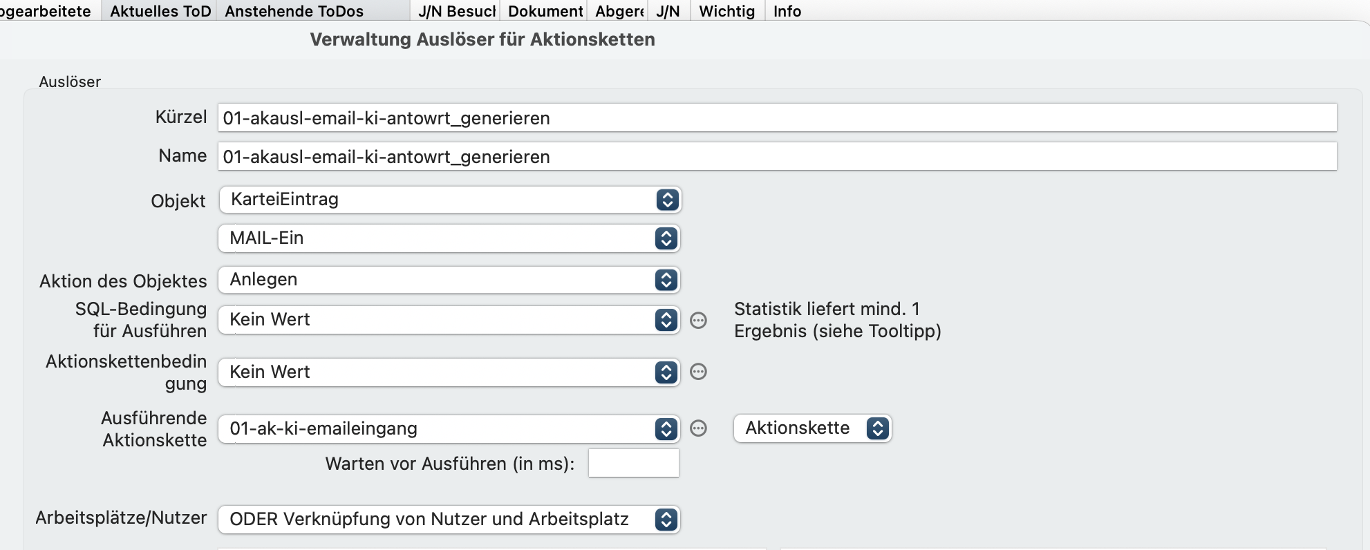

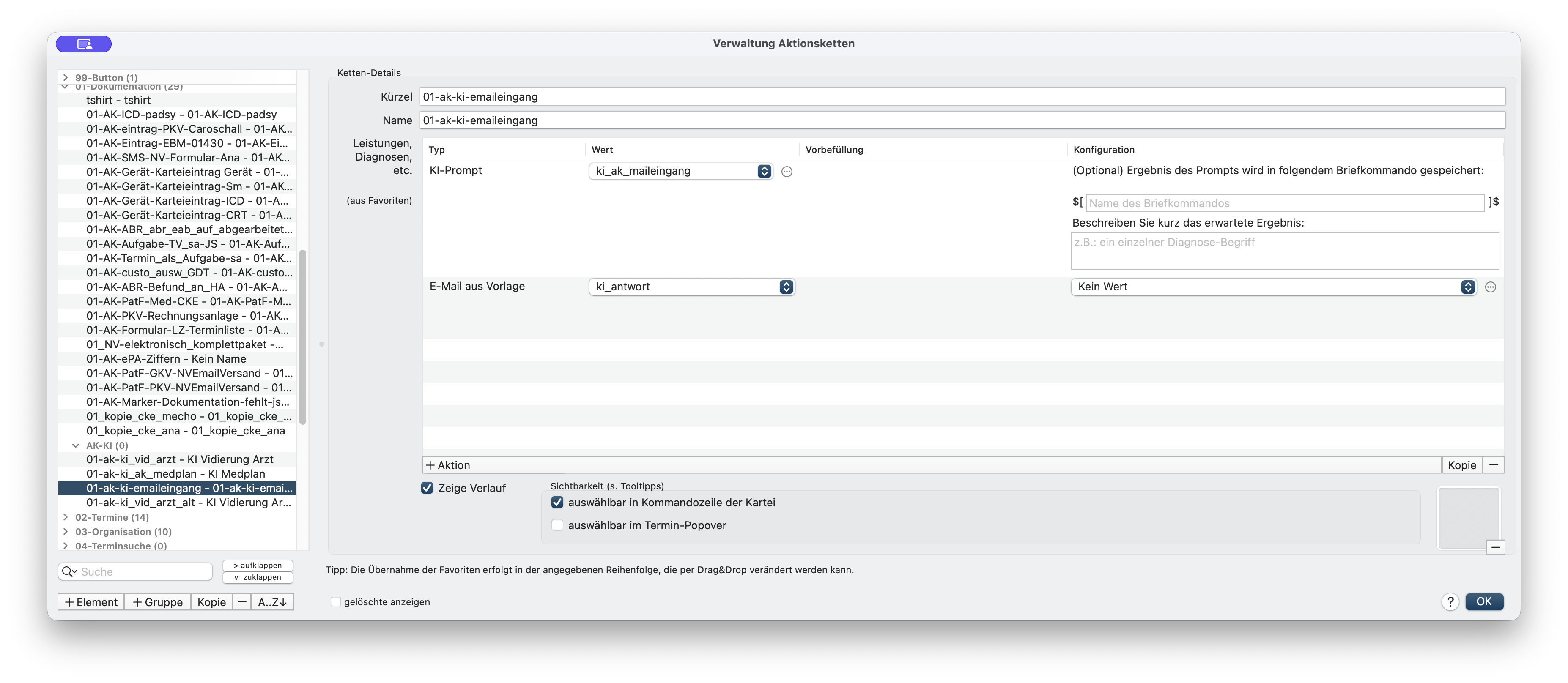

2) AKs bauen:
Das ganze ist mit "human in the loop", jede Email wird zwar generiert, aber von eine MFA gegengelesen.
Auslöser der AK ist die Zuordnung einer Email zu einem Patienten in der Tomedo-EMail.
