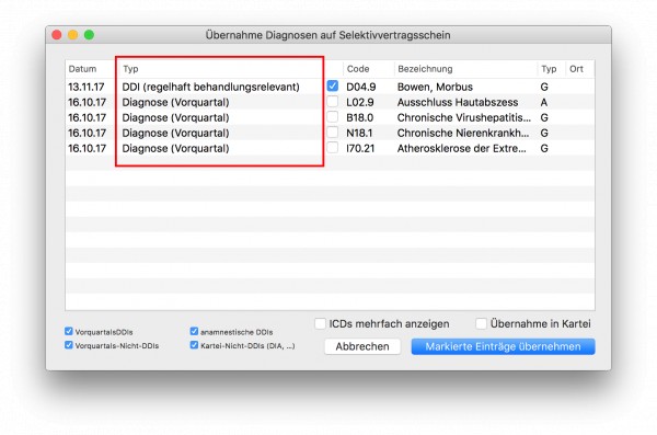

Die Funktion sollte auch bei HzV funktionieren. Bei HZV-Schein-Anlage werden die Diagnosen des letzten HzV-Schein vorgeschlagen und bei KV-Schein-Anlage die Diagnosen des letzten KV-Scheines. Warum dies bei Ihnen nicht funktioniert müssten wir per teamviewer analysieren.
Das Problem dass sie Kartei-DDIs sehen liegt vermutlich daran, dass Kartei-DDIs, die als regelhaft behandlungsrelevant dokumentiert, sind IMMER in der Vorschlagsliste erscheinen (und auch vorausgewählt sind und das ist eigentlich auch sinnvoll da es sich ja um regelhaft behandlungsrelevante Dauerdiagnosen handelt). Man kann in der Spalte 'Typ' erkennen, warum eine Diagnose in der Auswahl auftaucht.
Wenn Sie tatsächlich in der Kartei haupsächlich DDIs haben, welche Sie als anamnestisch ansehen würden, wäre mein Vorschlag, dass wir Ihnen per Datenbankmanipulation alle ihre Karteidiagnosen auf 'anamnestisch' setzen. Bei neu angelegten DDIs müssen Sie dann aber jedesmal entscheiden, ob eine DDI regelhaft behandlungsrelevant ist oder nicht.
