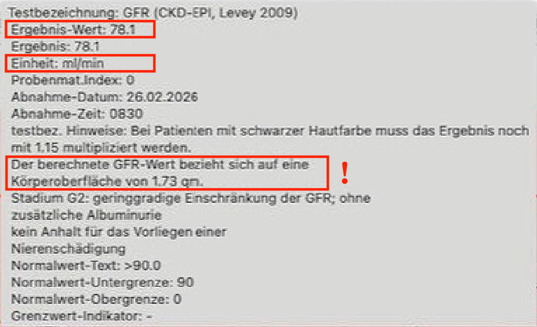

Das Problem liegt in den Daten, die das Labor sendet – tomedo kann hier nur das verarbeiten, was übermittelt wird.
Für die DMP-Dokumentation wird die normierte eGFR benötigt — also der Wert bezogen auf die Körperoberfläche (ml/min/1,73 m²). Laut KBV-Vorgaben und Schnittstellenbeschreibung kann nur dieser normierte Wert in die Dokumentation übernommen werden, ein nicht normierter Basiswert ist dort nicht zulässig.
Da der normierte Wert patientenabhängig ist, kann tomedo ihn nicht einfach aus einem nicht normierten Laborwert übernehmen, ohne umzurechnen.
Woher kommt der „falsche" Wert?
Labore senden die eGFR mit unterschiedlichen Einheiten:
- Manche senden bereits den normierten Wert, verwenden dafür aber unterschiedliche Bezeichnungen (z. B. ml/min/1,73 m², ml/min/1.73m2, ml/min/1,73qm o. ä.). Damit tomedo diese Einheiten erkennt und den Wert korrekt übernimmt, müssen die bei Ihrem Labor verwendeten Bezeichnungen unter tomedo → Einstellungen → Praxis → DMP als gleichwertige Einheiten eingetragen werden.
- Manche senden die Basiseinheit ml/min — tomedo erkennt das und rechnet den Wert automatisch auf den normierten Wert um, sofern der BMI des Patienten berechnet werden kann.
Achtung! Wenn das Labor die Einheit ml/min sendet, aber in Wirklichkeit bereits einen normierten Wert meint (und das nur im Freitext vermerkt), kann tomedo das nicht erkennen — und die Umrechnung liefert dann einen falschen Wert.
Was kann die Praxis tun?
Das muss mit dem Labor geklärt werden. Es gibt zwei saubere Lösungen:
- Das Labor sendet echte Basiswerte mit der Einheit ml/min → tomedo rechnet korrekt um
- Das Labor sendet normierte Werte mit einer anderen Einheitsbezeichnung (z. B. ml/min/1,73 m²) → diese kann unter tomedo → Einstellungen → Praxis → DMP als gleichwertige Einheit hinterlegt werden, und tomedo übernimmt den Wert ohne Umrechnung
Solange die Einheit vom Labor nicht stimmt, ist leider nur die manuelle Eingabe möglich.
