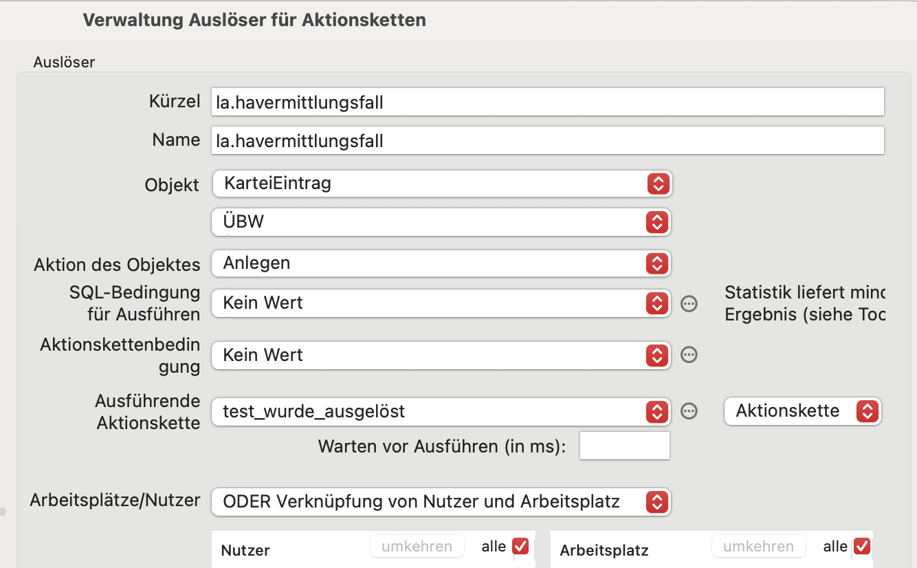

Ich versuche eine Aktionskette zu erstellen, bei der der Karteieintragstyp ÜBW (Überweisung) die Aktionskette auslöst.
Allerdings bekomme ich hier keine Reaktion. Bei allen anderen Karteieintragstypen funktioniert es problemlos. Ist das ein Bug?
(tomedo Version v1.166.0.10)
Aus dem LogLevelAktionsKettenAusloeser erkenne ich auch keine entsprechende Aktion.
2026-05-18 18:17:47.067 ZSFormController.m:1215[lvl=5000] Das Formular Überweisung (6/E) wurde mit der Vorlage "Standardvorlage" vorbefüllt.
2026-05-18 18:17:47.412 ZSFormCommonKBVHeader.m:884[lvl=5000] Für die Bedruckung werden momentan die aktuellen Kartendaten genutzt. Für den ausgewählten gesetzlichen Kostenträger konnte kein Schein mit Behandlungsausweis für dieses Quartal gefunden werden. Dieses ist für die Bedruckung eines Formulars aber formal zwingend notwendig (insbesondere muss der Abrechnungsbereich im Schein angegeben sein). Bitte legen Sie einen Schein mit Behandlungsausweis für das Quartal an.
2026-05-18 18:17:47.412 ZSFormCommonKBVHeader.m:989[lvl=5000] Für die Bedruckung werden momentan die aktuellen Kartendaten genutzt. Für den ausgewählten gesetzlichen Kostenträger konnte kein Schein mit Behandlungsausweis für dieses Quartal gefunden werden. Dieses ist für die Bedruckung eines Formulars aber formal zwingend notwendig (insbesondere muss der Abrechnungsbereich im Schein angegeben sein). Bitte legen Sie einen Schein mit Behandlungsausweis für das Quartal an.
2026-05-18 18:17:52.933 GUIActionController.m:157[lvl=148] AktionskettenAuslöser: object:'Formular' action:'Speichern' typ:Formulartyp
2026-05-18 18:17:52.946 GUIActionController.m:157[lvl=148] AktionskettenAuslöser: object:'Formular' action:'Schließen' typ:Formulartyp
