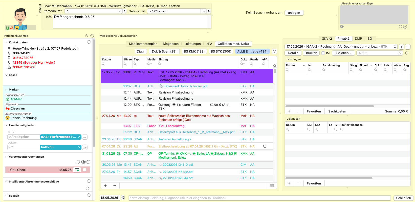

seit dem aktuellen Update haben wir diverse Probleme mit Tomedo.
Hinweis: Wir haben den oberen Teil der Karteikarte ausgeblendet, weil uns der Zweck der "Doppeldarstellung" nicht klar ist und damit nur Bildschirmplatz verschwendet wird. Der untere Teil ist durch die Möglichkeit der individuellen Fileter-Anlage deutlich flexibler:
Seit dem Update auf Version v1.167.0.14 funktionieren verschiedene Funktionen der Karteikarte nicht mehr, wenn der obere Teil der Karteikarte (Medizinische Dokumentation) ausgeblendet ist:
1. Drag and Drop in die Kartei von bpsw. PDF-Dateien
2. Ausführen von Aktionsketten über einen Button in der Symbolleiste
3. Anlegen von Karteieinträgen über einen Button in der Symbolleiste
Wenn man den oberen Teil der Kartei einblendet funktionieren diese Karteifunktionen ... aber wir wollen weiterhin mit unserer gewohnten und individualiesierten "unteren" Karteiansicht arbeiten.
Hat jemand eine Idee woran das liegen könnte?
übrigens vermutlich auch ein Bug seit dem Update:
bei der Anlage eines Überweisungsscheines wird MANCHMAL der Überweiser nicht gespeichert ... das ist auch neu
