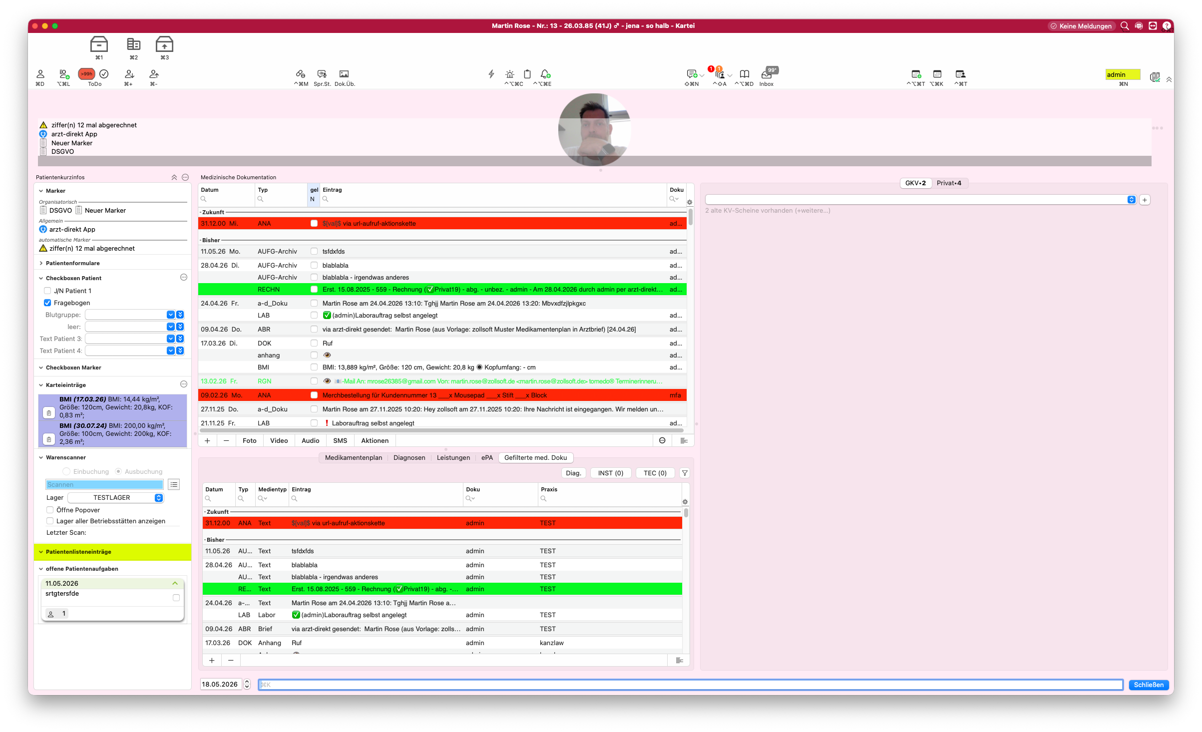

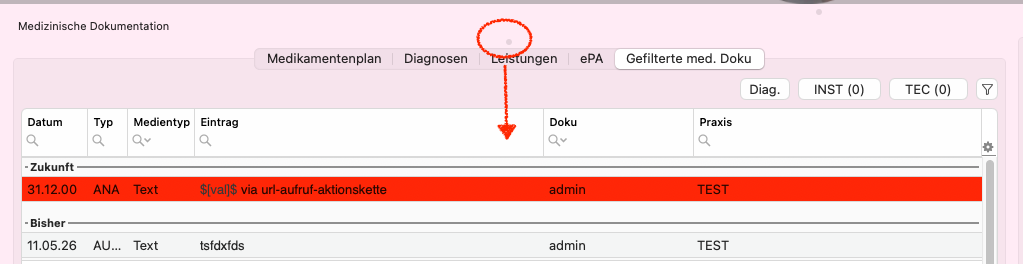

Martin Rose
Die "schnelle Hilfe" könnte sein, in der Kartei die "medizinische Dokumentation" einzublenden, sodass die zweigeteilte Ansicht gegeben ist (oben alle Karteieinträge - unten die gefilterte Ansicht)
Am kleinen grauen Pünktchen "anfassen" und nach unten ziehen
Michael Albert 2
Ja das Funktioniert. Aber ja ein sehr einschränkender Fix. Ich mag die Möglichkeit zu filtern und habe deshalb die Zweite med. Dokumentation immer komplett nach oben gezogen.
