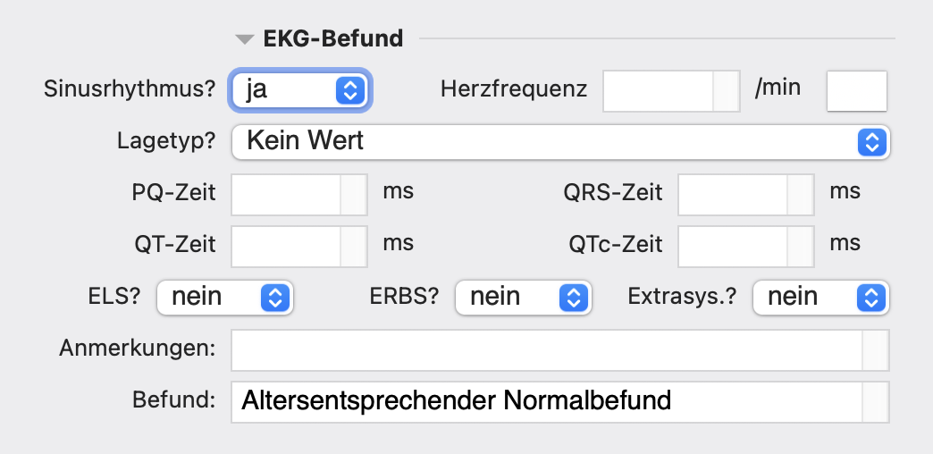

Ich habe einen CKE erstellt, in dem die Werte des EKG's (Lagetyp, HF, QRS-Zeit etc.) eingetragen werden können, um diese dann später für Briefe etc. zu nutzen.
Der letzte Schritt zur Automatisierung wäre, wenn die QTc aus den eingegeben Werten automatisch berechnet würde, am liebsten ohne Angabe des RR-Intervalls aus der Herzfrequenz, mit Angabe des RR-Intarvalls aber über das RR-Intervall.
Generell wären die Formeln nach Bazett für Berechnung
mit Herzfrequenz (HF): QTc = QT / srqt(60/HF)
mit RR-Intervall (RR): QTc = QT / srqt(RR)

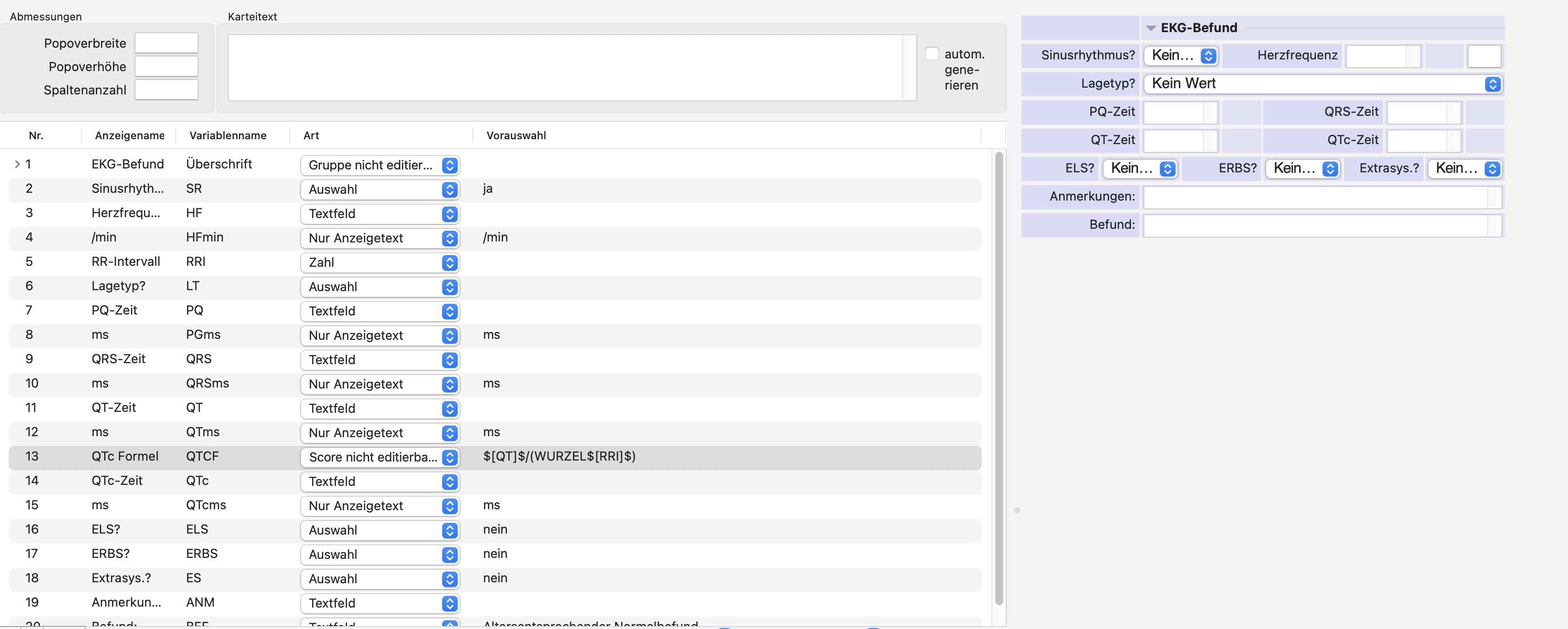

Für jeden Wert gibt es ein Feld zum Ausfüllen (s.u.). Meine Idee wäre nun, eine verschachtelte Formel im Sinne von "wenn Feld_RR-Intervall leer dann QT/srqt(60/HF) sonst QT/srqt(RR)". Gibt es diese Möglichkeit? Vielleicht mit "wenn RR-Intervall größergleich 0 dann..." oder so? Und wie sähe diese Formel in Tomedo an sich aus, was ist der Befehl für Wurzel? Und wie muss ich die Felder je definieren (Zahl? Score? Textfeld?)?
Meine Idee: $[if $[RR]$ zs_more_then 0 $[QT]$/(WURZEL$[RRI]$) $[QT]$/(WURZEL(60/$[HF]$))]$ ohne jetzt zu wissen, ob diese Befehle auch so stimmen.
So sieht der CKE aus:
