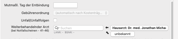

Das Feld mit dem weiterbehandelnden Arzt (Feldkennung 4243) lässt sich bei Tomedo irgendwie nicht direkt als Briefkommando auslesen.
Meine Lösung:
Ich trage den Hausarzt (=Weiterbehandler) bei den Patientendetails einmal pro Patient ein. Beim Vertretungsschein bekommt man diesen dann als kleinen Button neben der Feldkennung 4243 vorgeschlagen.
Beim ersten Besuch sind das zwar 2 Klicks mehr. Danach spart es Zeit und man kann so mittels Briefkommando Briefe richtig adressiert verschicken.
Wenn man bei den Patientenkurzinfos in der Kartei zusätzlich Hausarzt auswählt, dann kann man direkt aus der Kartei das Feld bearbeiten und muss nicht noch einmal in die Patientendetails springen.
