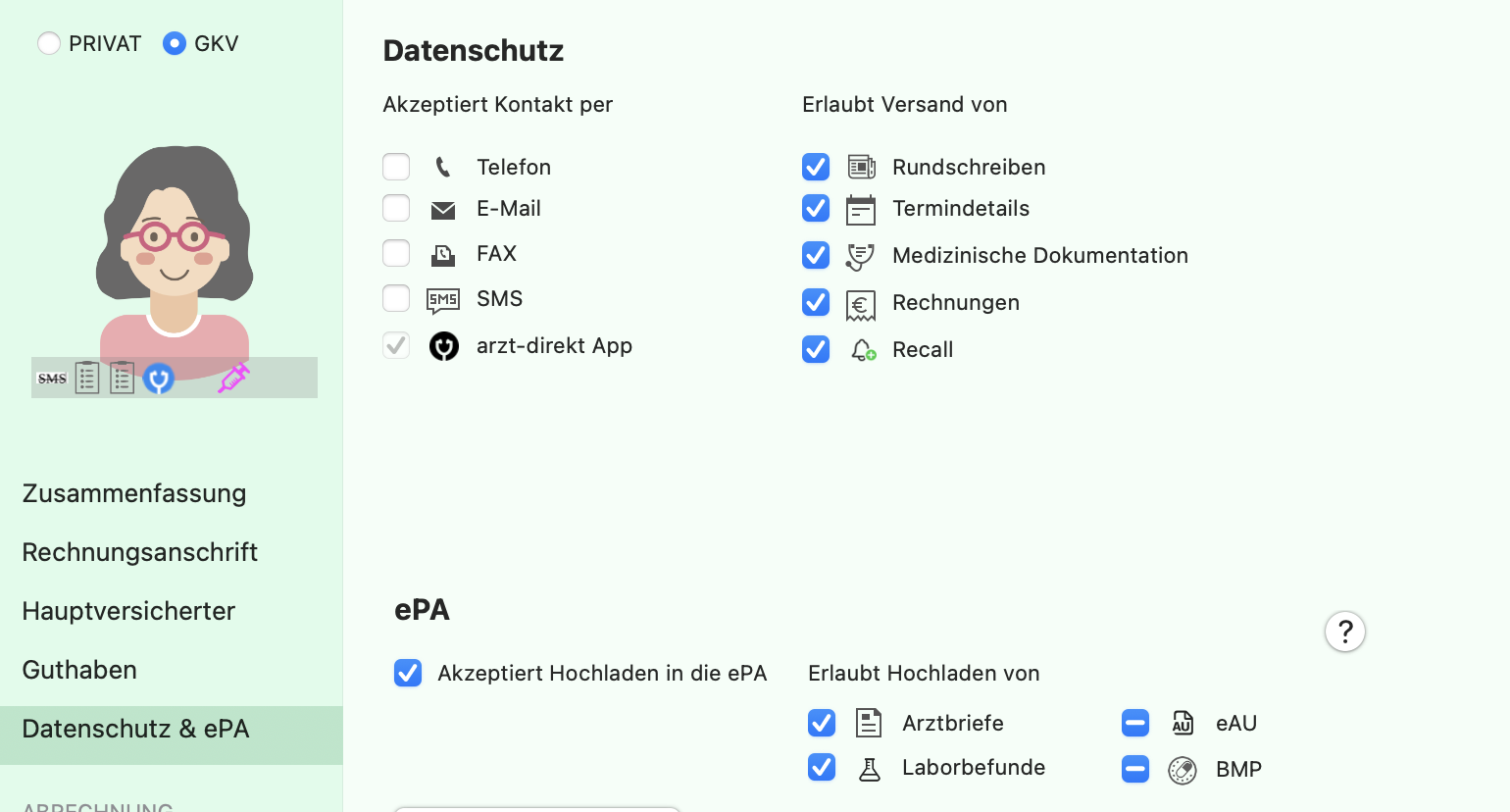

Zur Nutzung ob Patienten über die Früherkennung erinnert werden sollen, ist grundsätzlich das Datenschutzkonzept geeignet.
In den Patientendetails wird definiert, ob Recalls prinzipiell gewünscht sind. Ist dort der Haken nicht gesetzt, geht auch keine Mail aus dem Modul raus.
Sofern Sie bereits digitale Formulare nutzen, können sie dies dort mit abfragen oder manuell den Haken rausnehmen.
