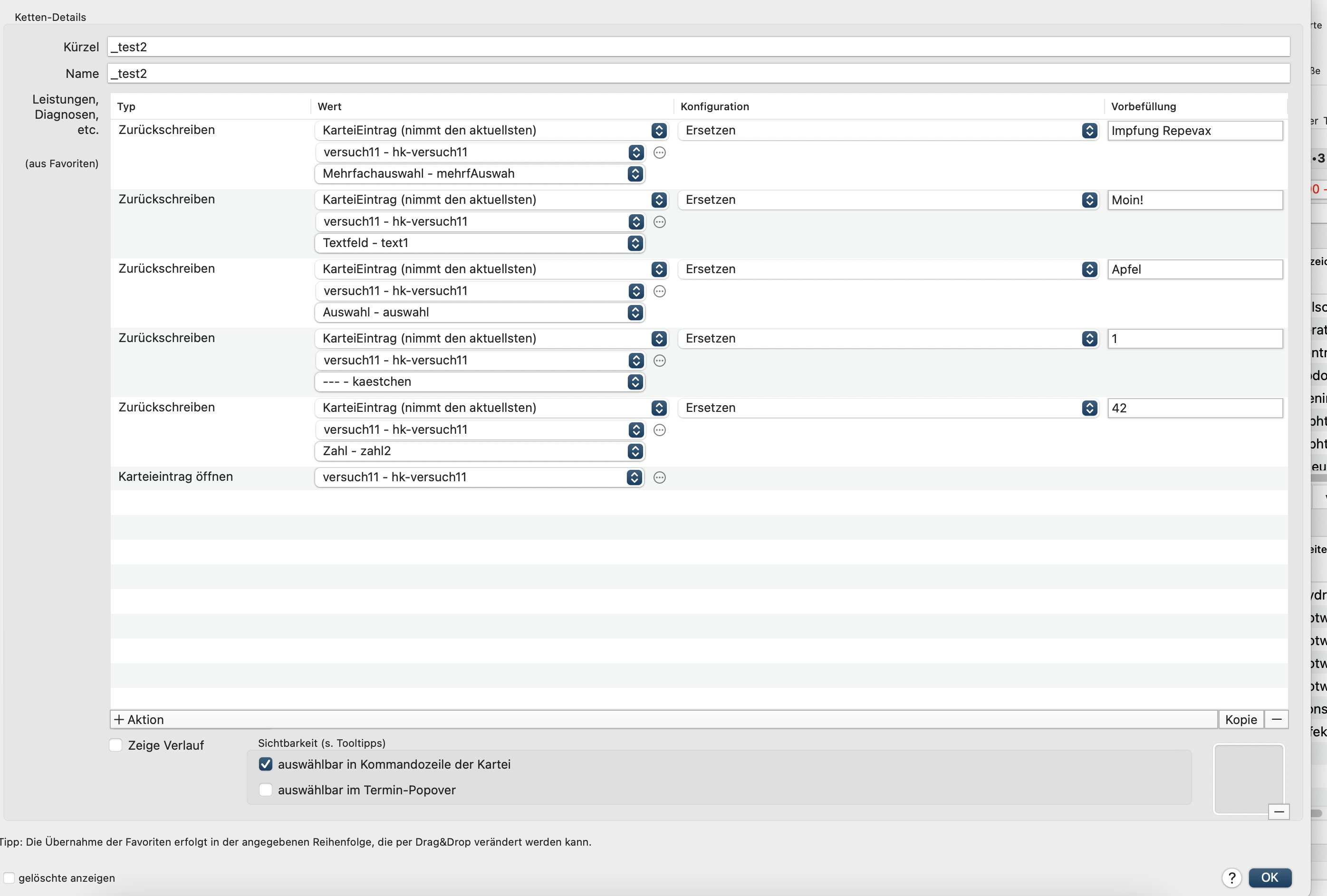

Sascha Kummer

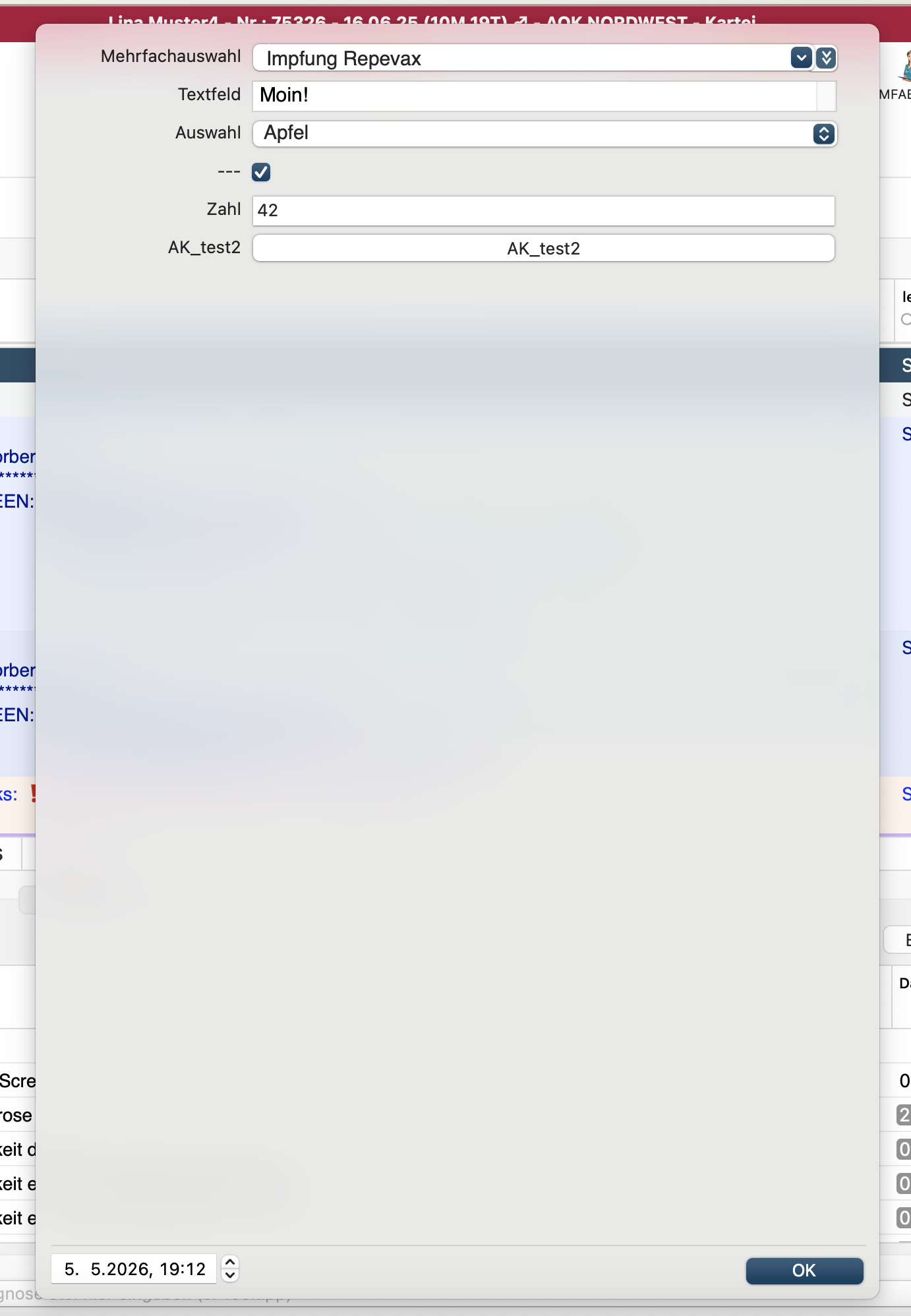

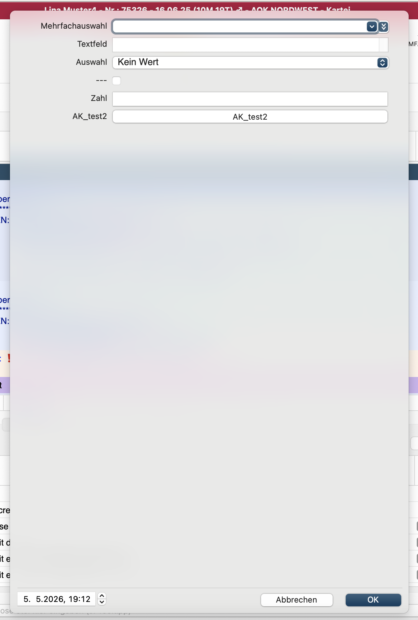

Klar.
CKE aufgerufen VOR Drücken des Button: AK_test2
NACH Drücken des Button: AK_test2
Ablauf der AK _test2:

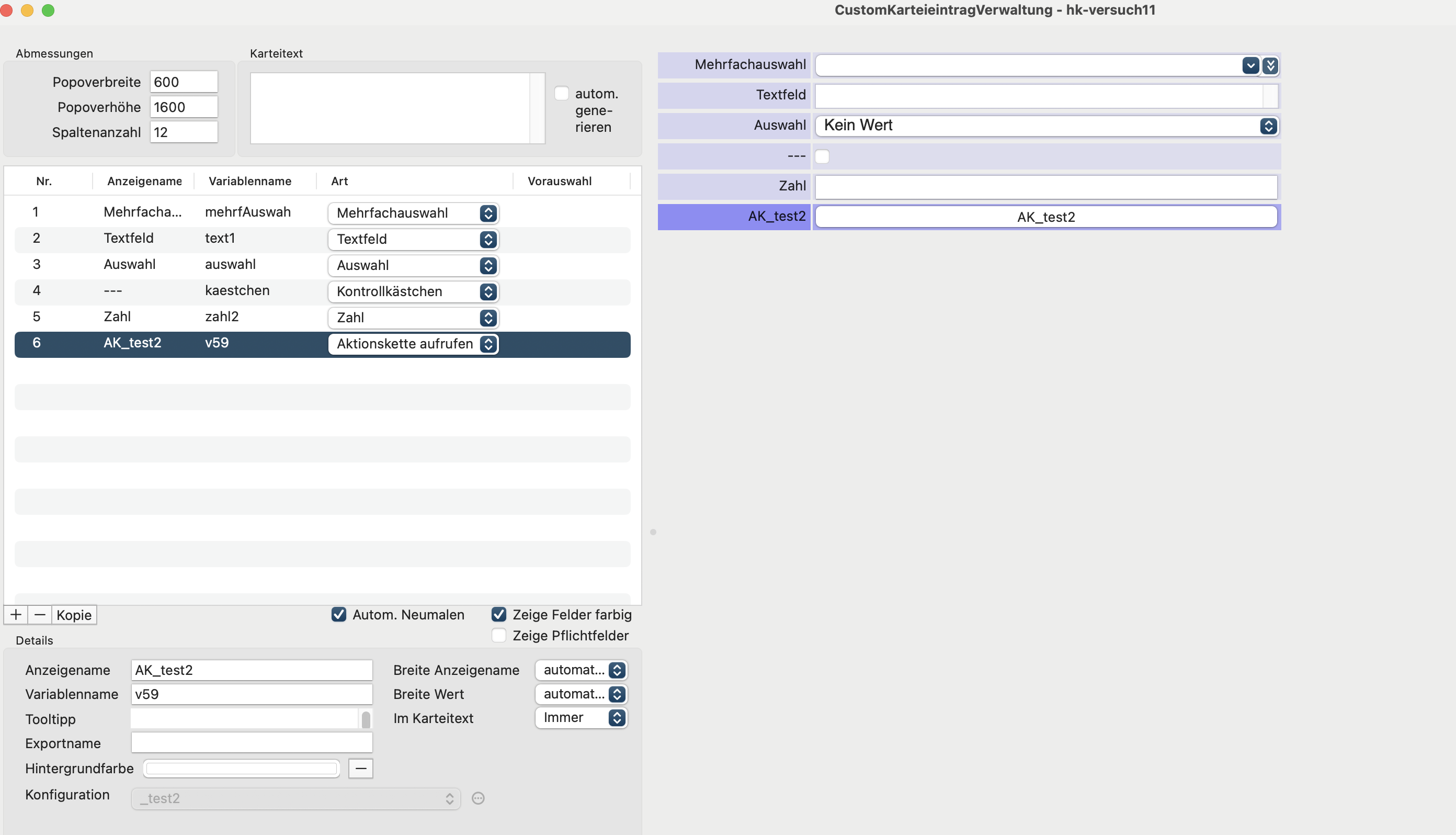

und der CKE

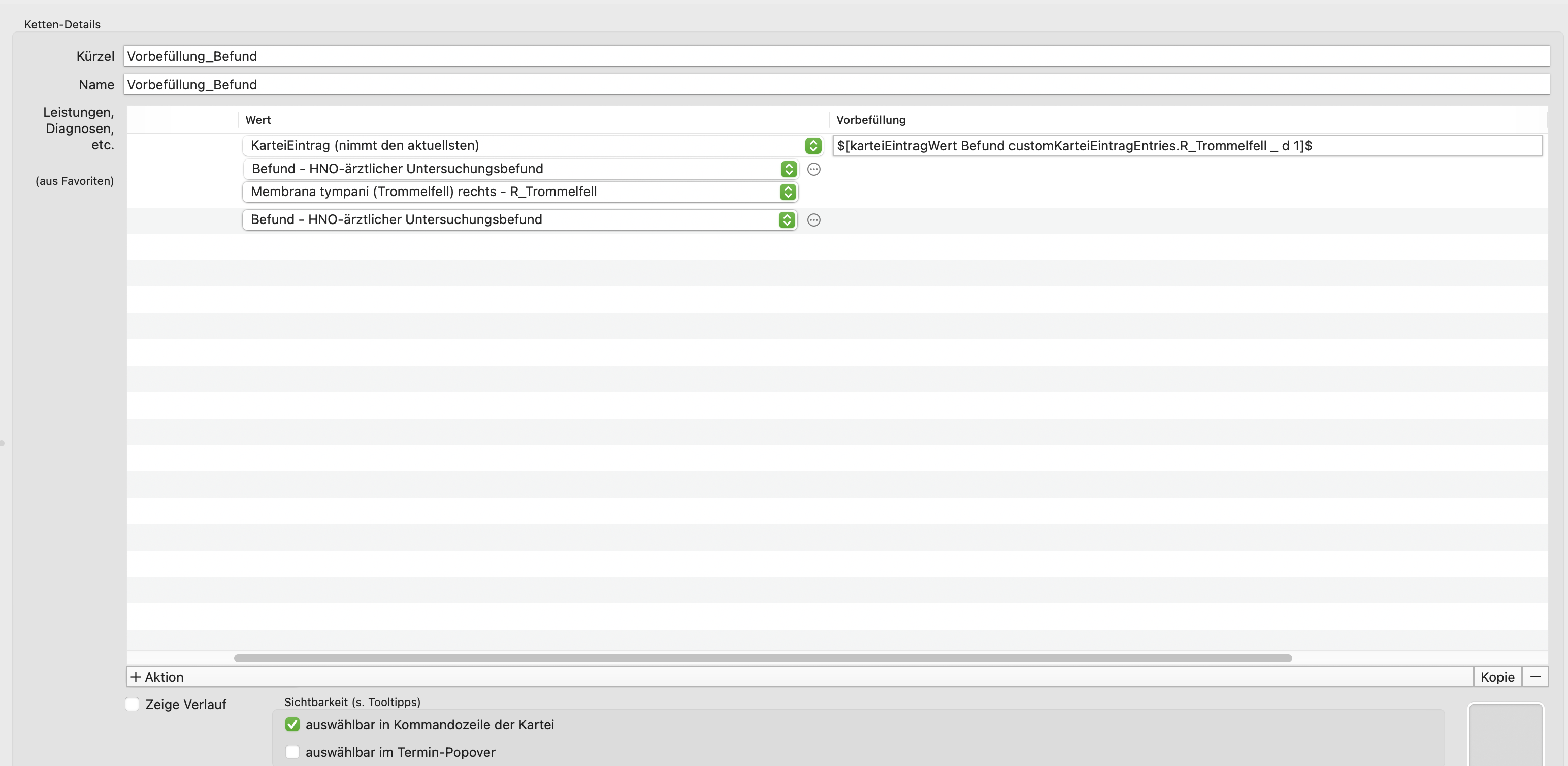

Koopmann
wenn ich nochmals stören darf.... habe die Einstellungen vorgenommen und sie funktionieren auch, aber nur, wenn man in die Vorbefüllung einen Fliesstext schreibt. Aber ich benötige als Vorbefüllung den letzten Karteieintrag mit z.B. diesem Kommando "$[karteiEintragWert Befund customKarteiEintragEntries.R_Trommelfell _ d 1]$"- der Wert dieses Kommandos wird nicht übernommen. Können Sie sich einen Reim darauf machen? LG MK

Koopmann
Moin, das Kommando $[karteiEintragWert Befund customKarteiEintragEntries.R_Trommelfell _ d 1]$ ist korrekt. Gebe ich es im Konfugurator ein, so erzeugt er den korrekten Text.
Aber in der Aktionskette mit dem Auslösebutton bleibt das Auswahfeld leer...

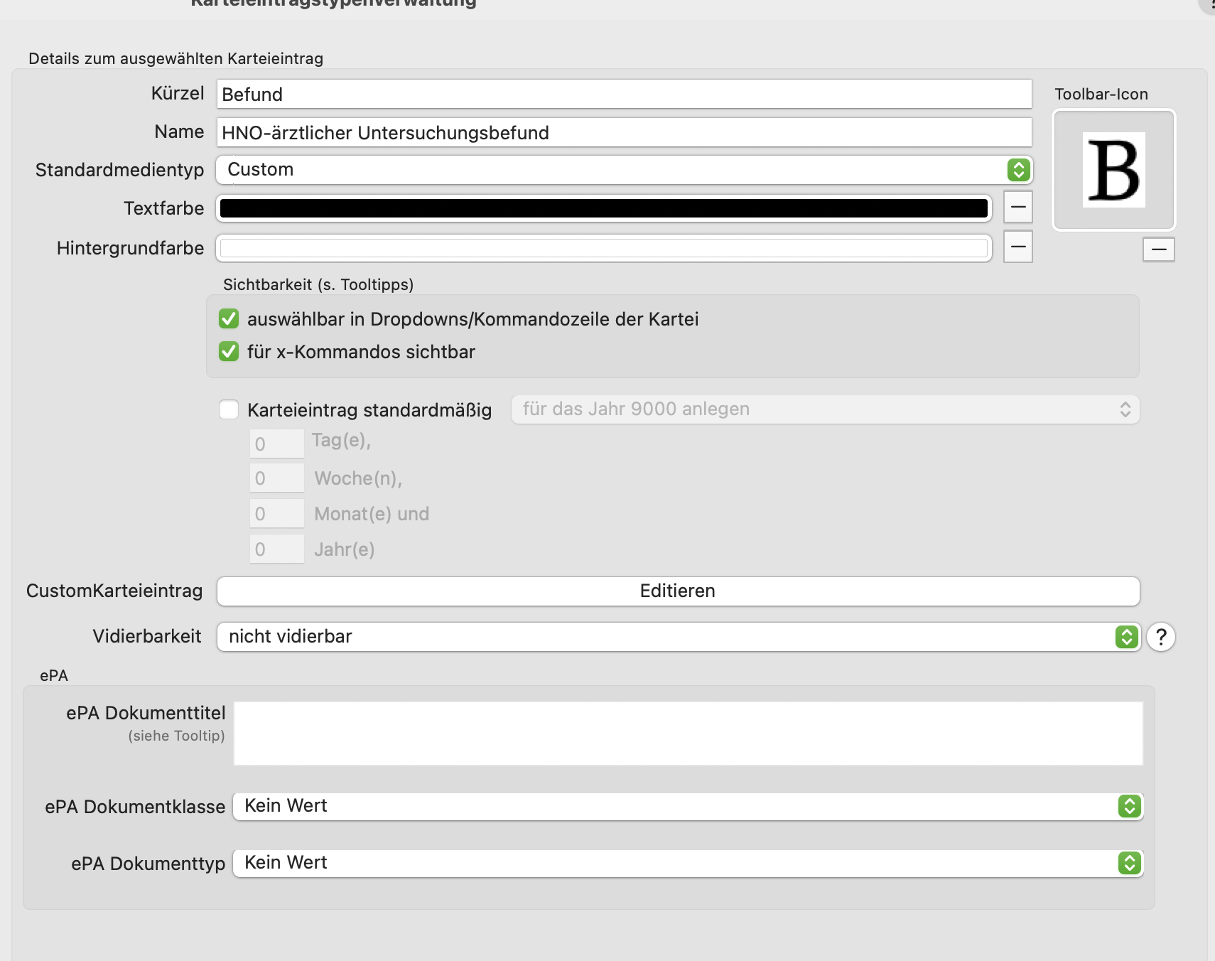

Ist das Häkchen "für x-Kommando sichtbar" bei beiden Karteintragstypen (den auslesenden und den beschreibenden) gesetzt? (Selbst wenn es eigentlich kein x-Kommado ist, nur so als Idee.)

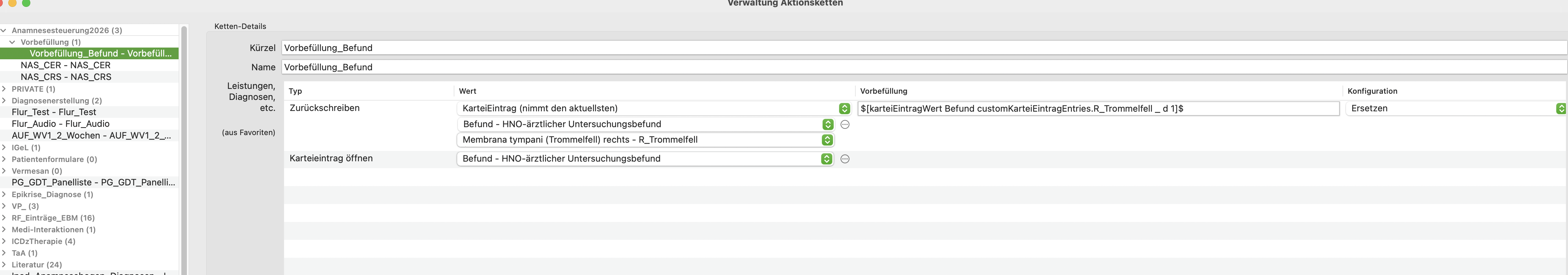

Koopmann
Hallo Herr Kummer,
vielen Dank, dass Sie sich die Zeit nehmen...

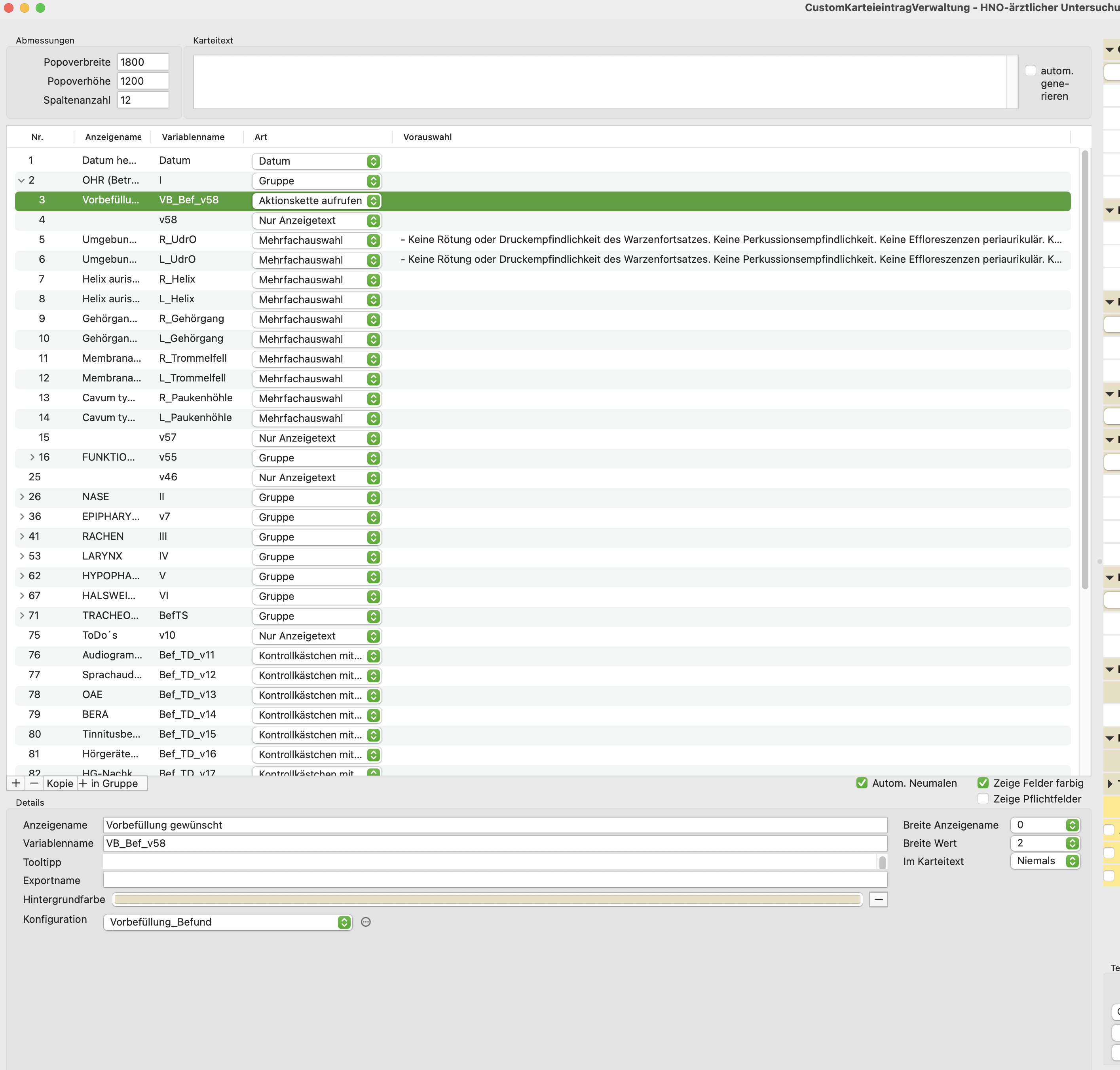

Hier die Screenshots
ich habe das kommando wieder und wieder getestet- hier liegt nicht der Fehler
