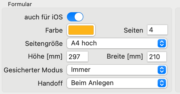

Ich verstehe den Haken "Diesen Dialog nicht mehr anzeigen" ünerhaut nicht.
1. der Haken reagiert überhaupt nicht, beim erneuten Hinzufügen kommt diese Meldung wieder
2. ich will diese Meldung GAR NICHT, es gibt nur eine Handoff Liste - das sind sehr sehr sehr viele unnötige Klicks für uns...
-> Kann man die Meldung wegmachen oder wenigstens den Haken funktionieren lassen?

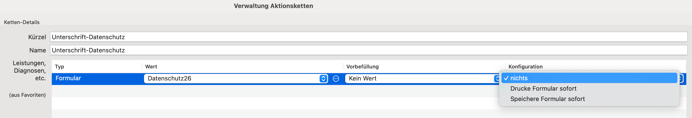

UND: Ich habe eine Aktionskette die ein Formular in die Handoff-Schleife schickt. Warum wird das dennoch direkt in der Akte gespeichert, ich will dass das Formular erst nachdem der Patient unterschrieben hat, in der Akte gespeichert wird...

Steven Bürger
Danke für den Hinweis! Der Fehler wird umgehend behoben.
Zur Frage mit der Aktionskette: Damit das Formular in die Handoff-Schlange gesteckt werden kann, muss es ersteinmal angelegt werden. Und da von Anfrang an eine Patienten-Zurodnung hat, erscheint es auch in der Akte des Patienten. Das Formular zu verstecken bis der Patient es am iPad ausgefüllt hat, ist also derzeit nicht möglich.
Dr. David Schneider
Hallo Hr Bürger,
vielen Dank für Ihr Feedback!
Wo ist der Unterschied wenn ich in der Aktionskettenverwaltung ein Formular (was ich in der Formularverwaltung direkt in die Handoff-Liste schieben lasse) auf "nichts machen" oder als "speichern" einstelle?
Es passiert dasselbe - es wird beide male gespeichert...
Ich hätte mir gedacht bei "nichts" wird es nur in die Handoff Liste geschoben und erst nach der Bearbeitung auf dem ipad und der Bestätigung durch die Mitarbeiter "gespeichert"...
Oder wo ist mein Denkfehler bzw. wo ist der Unterschied zwischen "nichts" und "speichern"?
Steven Bürger
Wenn für den Formulartyp Handoff beim Anlegen aktiv ist, hat die Einstellung bei "Konfiguration" tatsächlich keine Auswirkungen. Aber Sie haben natürlich recht, das ist so nicht ersichtlich, ich werde das mal anpassen.

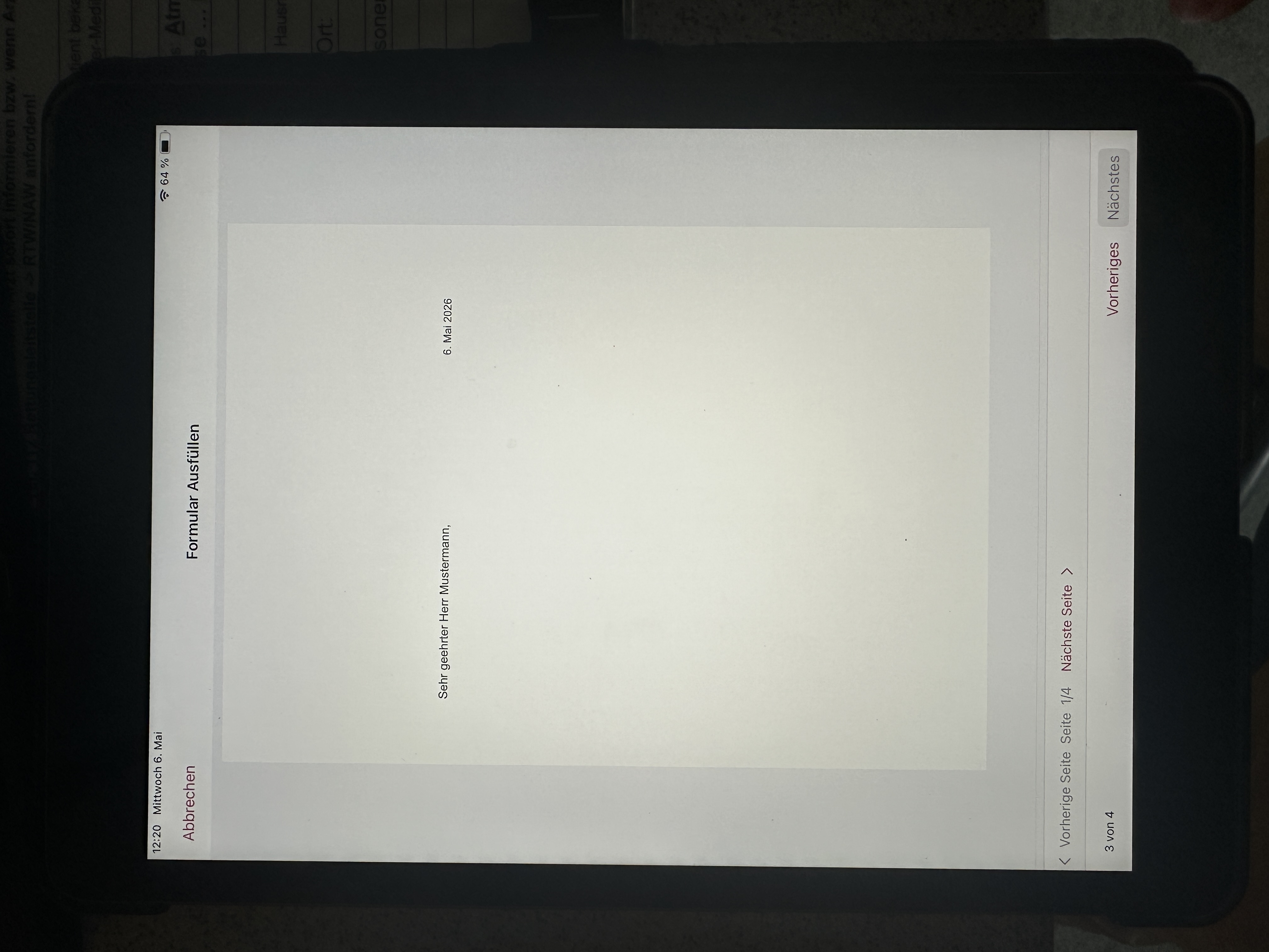

Dr. David Schneider
Guten Mittag,
ich habe gerade das Update auf tomedo Client v1.166.0.18 gemacht, dort steht "Handoff-Liste: Das Speichern der Handoff-Listen-Einstellung für CustomForumlare via modalem Fenster funktioniert jetzt stabil."
Ich weiß nicht was genau damit gemeint ist aber die penetrante Nachfrage nach der Handofff-Schlange kommt weiterhin auch wenn ich "Diesen Dialog nicht mehr anzeigen" auswähle...
Zudem habe ich nun heute sehr häufig, nicht reproduzierbar große Probleme mit den Custom Formularen, das hinterlegte Dokument der Datenschutzerklärung (4-seitig) aber auch der DMP-Einschreibung (1-seitig) wird oftmals nicht angezeigt, sodass mir solche leeren Dateien in die Handoff-Liste gelegt werden. Auch beim Abspeichern nach der Unterschrift auf dem ipad wird das ein leeres Dokuemtn in Tomedo gespeichert - so kann ich nicht damit arbeiten, wenn es überhaupt nicht sicher ist, ob das Formular korrekt übertragen/anzeigt wird.
Können Sie mir da weiterhelfen?
Steven Bürger
Danke für die Hinweise!
Beim Speichern der Liste war tatsächlich noch ein Fehler drin, der in der nächsten Version behoben sein sollte. Bis dahin können Sie die Zuordnung auch schon in den Einstellungen setzen unter Arbeitsplatz -> Sonstiges -> Handoff.
Beim fehlenden Hintergrund bin ich mir noch nicht sicher, ob der Fehler auf MacOS- oder iOS-Seite liegt und werde das mal genauer untersuchen.
Dr. David Schneider
Da wäre ich Ihnen sehr dankbar! Wir nutzen es sehr viel und es ist sehr ärgerlich wenn ein leeres Dokument in der Handoff-Liste erscheint, dann müssen wir die Unterzeichnung abbrechen, erneut via handoff das Dokument schicken, manchmal 2-3 mal - bis das Dokument dann korrekt auf dem ipad angezeigt wird...
Die Habdoff-Liste die sie in den Einstellungen beschreiben, ist die auf den Fotos zusehende Liste, die ist natürlich bereits hinterlegt - die Meldung kommt dennoch...
Dr. David Schneider
Falls Ihnen das hilft: tomedo ipad App V 2.37.0 (771), ipad 1: ios 26.4.2 und ipad 2: ios 18.77 - auf beiden ipads ists derselbe Fehler aufgetreten

Steven Bürger
Für den Fall, dass der Fehler auf MacOS-Seite liegt, hab ich in Version 166.0.20 noch eine Anpassung gemacht. Wenn der Fehler dann immernoch besteht, handelt es sich vermutlich um einen Fehler in der iOS-App. Geben Sie gerne Bescheid, ob das weiterhin auftritt!

Dr. David Schneider
@ Hr Bürger - ich melde mich, sobald ich das Update eingespielt habe - habe es zeitlich noch nicht geschafft
@ Fr Grafmueller - nach mehrfachem Übergeben via Handoff wird es für den jeweiligen Patienten dann auch "mal mit Hintergrund" korrekt dargestellt, dann mussten wir aus den Formularen die "leeren" wieder herauslöschen...
