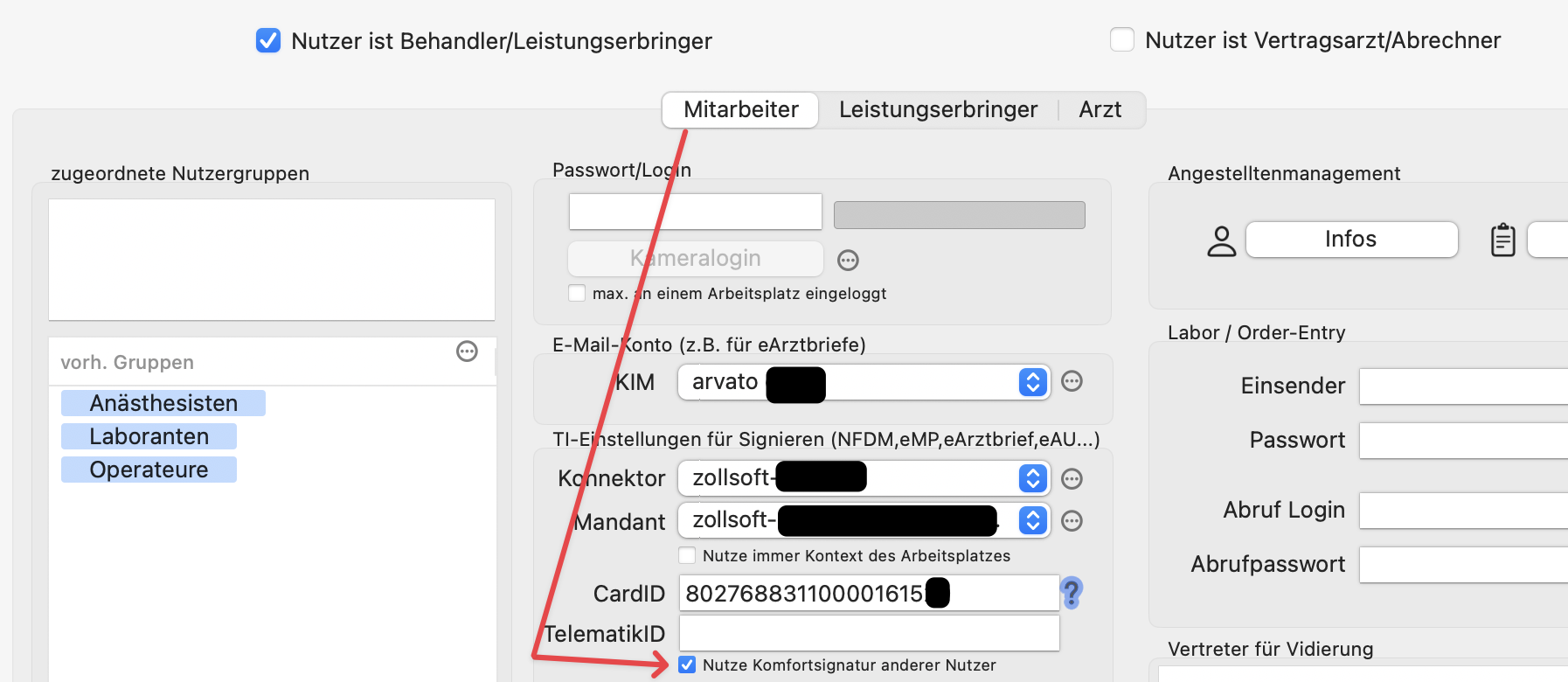

Um Mio als WBA zu signieren - ohne eigenen eHBA, muss der Arzt, auf dem der WBA abrechnet die Mitnutzung des eigenen eHBAs erlauben.
In den tomedo muss die Signatur-Mitbenutzung in der Nutzerverwaltung konfiguriert werden. Aktivieren Sie für den WBA im Tab Mitarbeiter die Check "Nutze Komfortsignatur anderer Nutzer" und die CardID des zu verwendenden eHBAs.

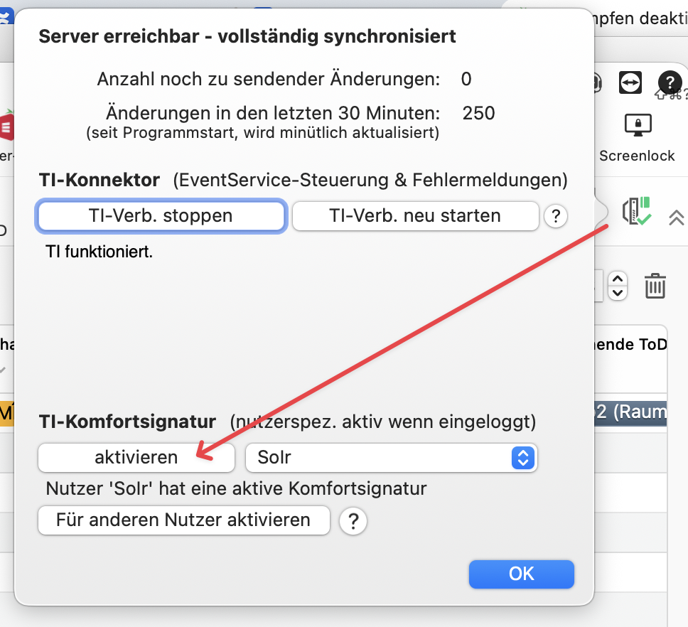

Damit der WBA dann im laufenden Betrieb die Komfortsignatur verwenden kann, muss hier der Arzt gewählt werden, von dem die Komfortsignatur zu verwenden ist und anschließend der Button "aktivieren" geklickt werden.
Die Mitbenutzung der Komfortsignatur für das E-Rezept funktioniert für die MIOs nicht.
