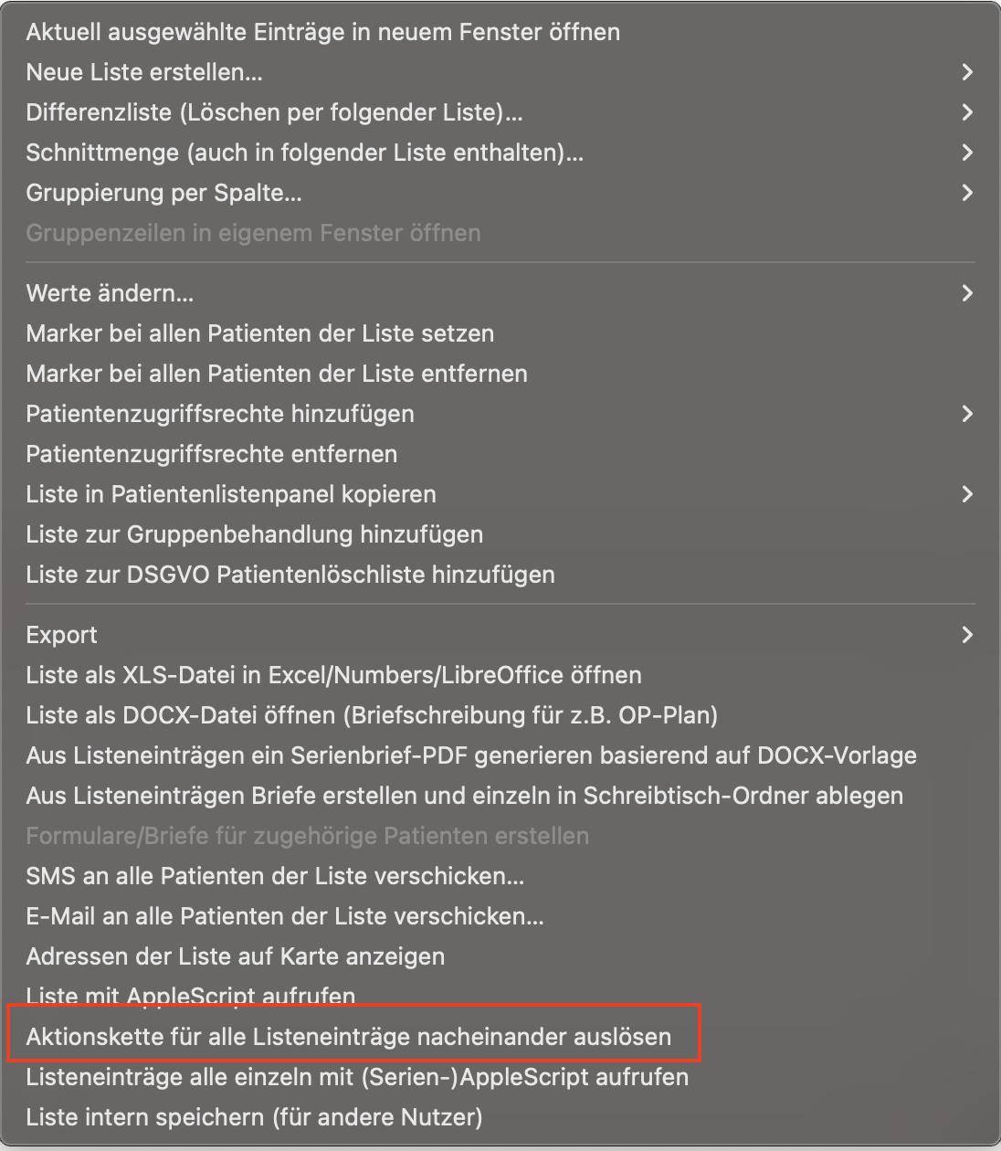

Lieber Herr Siebolds, gedanklich bin ich direkt bei einer AK. Nur die kann Aufgaben anlegen. Nun ist die Frage wie geht das "massenhaft"?. Hier meine Idee:
1. Anlegen der AK: Aufgabe XYZ nach Vorlage anlegen "Gewicht messen. KEINE Auslöser etc.
2. Bauen einer Statistik-Abfrage im Adminmenu. a) als SQL-query über Marker, dann müsste jeder einen Marker haben oder b) über die von Ihnen erwähnte Patientenliste namentlich im tomedo-Datenmodell als Patientenschlange (analog zur Druckerwarteschlange) in der Datenbank geführt.
3. Benutzen der Statistik Abfrage aus 2.b) dann erhalten sie alle Patienten und können über > Aktion > Aktionskette ausführen die in 1. gebaute AK wählen und squentiell hintereinander ausführen.
Beste Grüße, Richard Kupke
