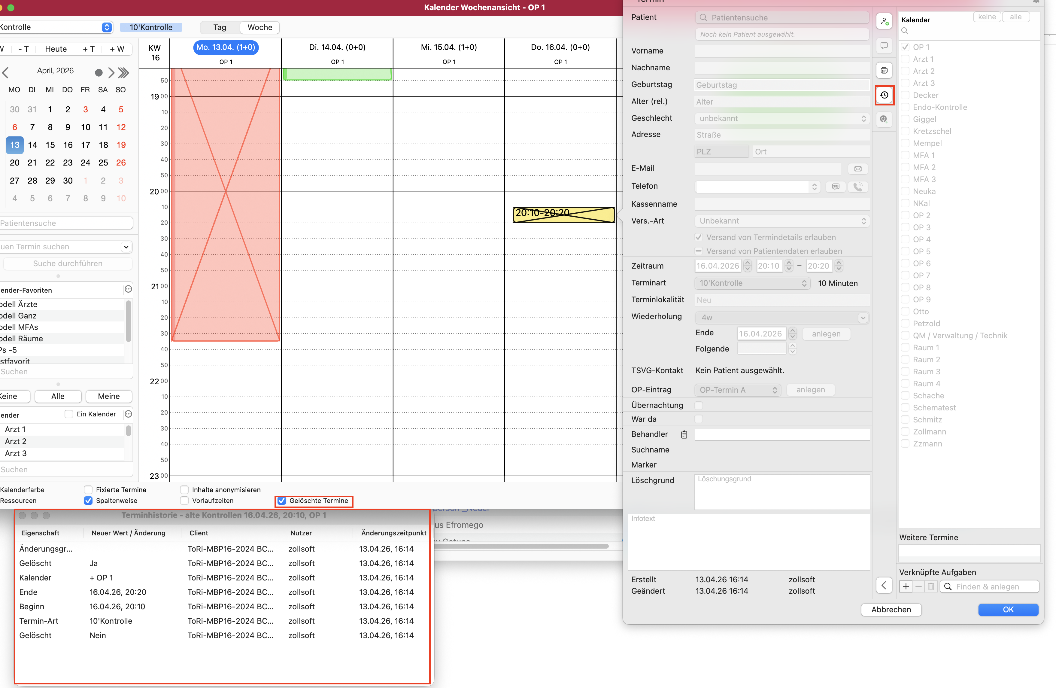

Um zu untersuchen, von wem ein Termin storniert wurde, können Sie die Terminhistorie verwenden. Zeigen Sie hierfür mit der markierten Checkbox gelöschte Termine an, öffnen Sie die Details, öffnen Sie dann die Historie mit dem markiertem Knopf in der Mittelleiste:
Außerdem können Sie unter Verwaltung->Statistiken die Statistik OTK-2 Ereignis-Historie benutzen um eine Zusammenfassung über alle Änderungen an OTK-Terminen zu erhalten. Insbesondere steht dort bei automatischen Ablehnungen auch der Grund drin.
