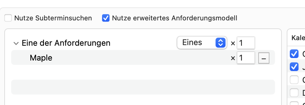

3. Terminsuche-Favoriten mit "erweitertem Anforderungsmodell" konfigurieren
Navigieren Sie zu Admin -> Kalender -> Alte Kalenderverwaltungsfenster -> Terminsuche-Favoriten. Erstellen Sie einen neuen Favoriten oder bearbeiten Sie einen bestehenden, der für die Terminart "Elektrotherapie" verwendet werden soll. Aktivieren Sie die Checkbox "Nutze erweitertes Anforderungsmodell".
Innerhalb des erweiterten Anforderungsmodells nehmen Sie folgende Einstellungen vor:
* Verfügbare Ressourcen:
* Ziehen Sie die Ressource "Elektrogerät (Standort 1)" in den oberen Konfigurationsbereich.
* Stellen Sie die Anzahl für diese Ressource auf 1. Dies ist der entscheidende Schritt, um die einmalige Belegung pro Uhrzeit zu gewährleisten. tomedo wird nur freie Slots anzeigen, wenn das Gerät genau einmal verfügbar ist.
* Kalender:
* Wählen Sie hier die Kalender beider Ärztinnen aus, die das Elektrogerät am Standort 1 nutzen sollen. Wenn Ärztin A und Ärztin B beide Elektrotherapie anbieten, wählen Sie beide Kalender aus.
* Zweck: Die Terminsuche wird in den Verfügbarkeiten beider Ärztinnen nach freien Slots suchen, die die Ressource "Elektrogerät (Standort 1)" nutzen.
* Verfügbare Verknüpfungen:
* Die Standardeinstellung "Eine der Anforderungen" mit der Anzahl 1 ist hier in der Regel passend, da die Hauptanforderung die Verfügbarkeit des Elektrogeräts ist."
So ist die Einstellung bei Terminfavoriten für diese Terminart

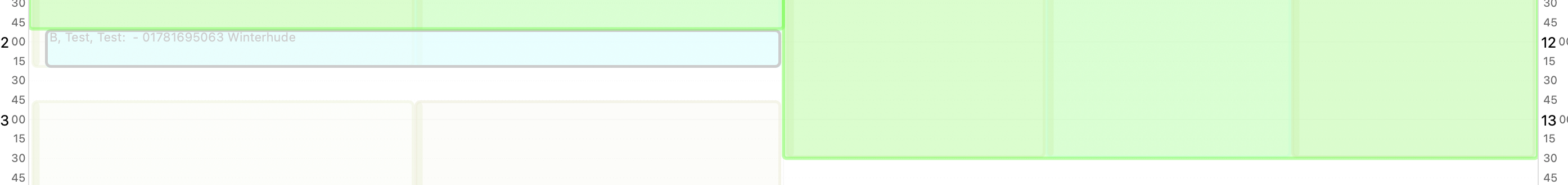

Aber es funktioniert nicht. Bei der Terminsuche wird ein verfügbarer Termin bei der 2. Ärztin (im Bild rechte Spalte) angezeigt, obwohl bei der ersten Ärtzin (im Bild linke Spalte) dieser schon vergeben ist.
Ist etwas falsch eingestellt?
