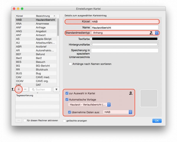

Zunächst müssen Sie das PDF-Formular mit einem Karteieintragstyp verknüpfen (Admin->Kartei):
Legen Sie unter Admin > Kartei einen neuen Karteieintragstyp an
Stellen Sie Standardmedientyp auf "Anhang"
Kreuzen Sie "Automatische Vorlage" an und wählen Sie die entsprechende PDF-Datei aus
Falls Sie wünschen: Kreuzen Sie "Zur Auswahl in Kartei" an, um das PDF-Formular, genau wie die anderen Formulare, in die Symbolleiste der Kartei ziehen zu können.
Jetzt kommt der entscheidende Schritt:
Kreuzen Sie "übernehme Daten aus" an und wählen Sie den Karteieintragstyp aus, den sie eben gerade angelegt haben!
Und schon wird ein neu angelegtes Formular mit dem letzten komplett vorausgefüllt.
