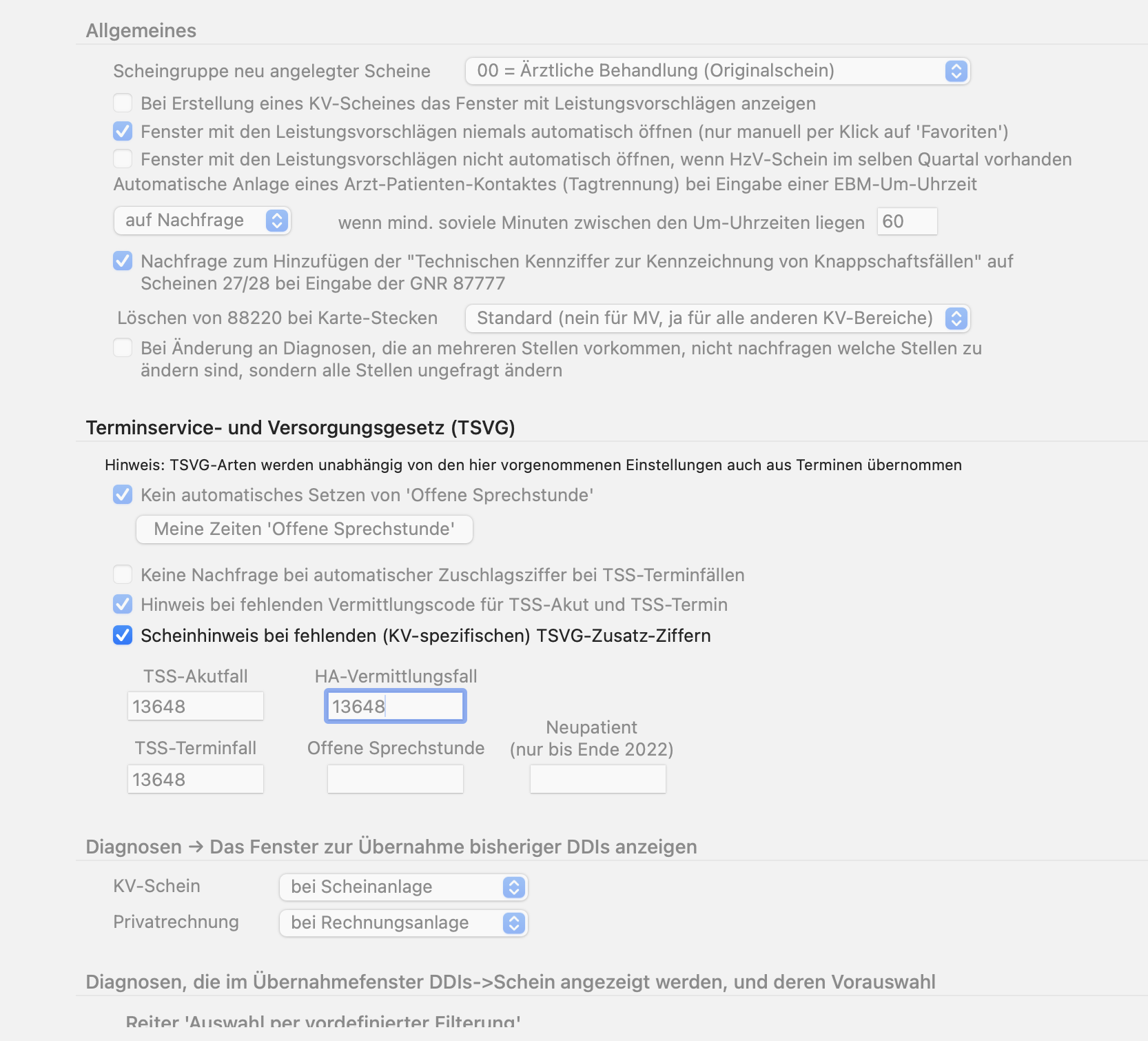

Ich habe eine Frage zu den KV-Ziffern in der Pneumologie beim Hausarztvermittlungsfall. In den Unterlagen finde ich sowohl 13648A–D als auch 13980/13981/13982A–D. In meiner Software wird beim Eingeben von 13648 teilweise automatisch auf 13982 umgestellt, gleichzeitig erscheint aber die Meldung, dass 13648 fehlt.
Daher meine Frage:
Welche Ziffer ist hier tatsächlich maßgeblich?
Ist 13648 die Grundziffer und 13980/13981/13982 die altersgestaffelte Umsetzung, oder sind das getrennte Ziffernreihen, die unterschiedlich verwendet werden?
