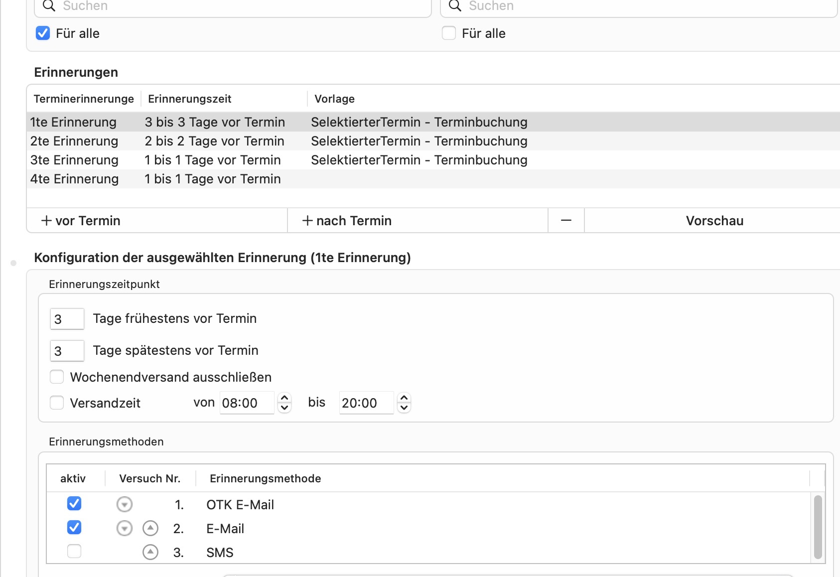

Ein Workaround, der bei mir gerade funktioniert hat:
Insgesamt sind 4 Terminerinnerungen eingerichtet: Bei den ersten beiden Terminerinnerungen wird immer die OTK E-Mail bevorzugt genutzt, es steht also für online gebuchte Termine die Funktionalität der flexiblen Terminverschiebung/Löschung im Vordergrund (ich gehe davon aus, dass keine Patientenformulare mit versendet werden). Für offline-gebuchte Termine geht eine reguläre E-Mai raus (inklusive Patientenformular, die könnte man aber auch hier noch weglassen).

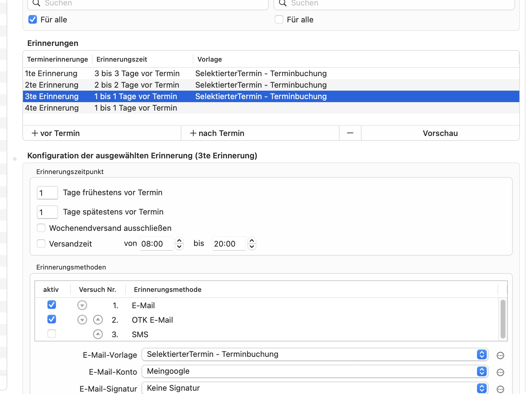

1 Tag vor dem Termin geht:
1) Eine Erinnerung heraus bevorzugt als reguläre E-Mail => hier dann mit Erinnerung an ein Patientenformular

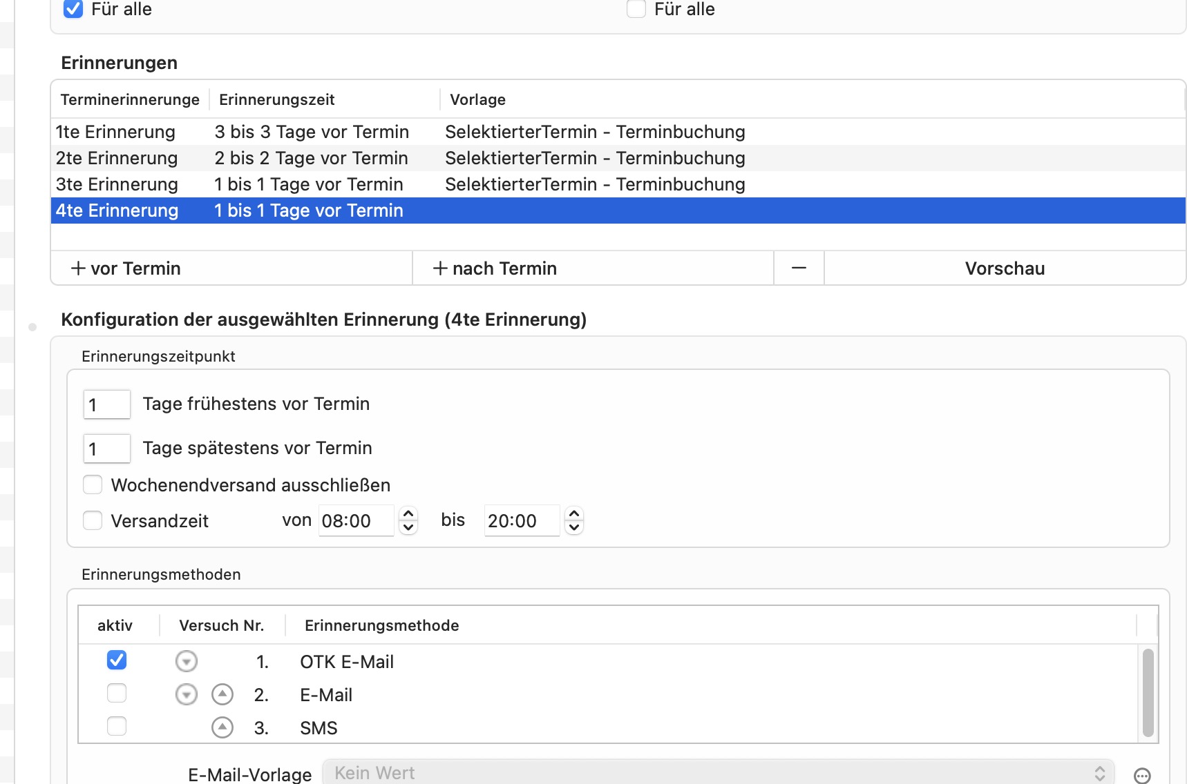

2) Zusätzlich eine OTK E-Mail ohne Patientenformular (die nur dazu dient, dass die Patienten weiterhin absagen/verschieben können).

Erinnerungen 3 und 2 Tage vor dem Termin: Hauptfokus erinnern und es zu ermöglichen zu verschieben oder zu stornieren.
Reine OTK-Erinnerung 1 Tag vor dem Termin: Hauptfokus erinnern und es zu ermöglichen zu verschieben oder zu stornieren.
Reguläre E-Mail 1 Tag vor dem Termin: Hauptfokus Formular anfordern. Hier könnnte man OTK-Email auch noch abwählen, die geht ja sowieso noch raus.
