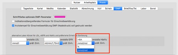

Die einzige Möglichkeit zur Beeinflussung ist die Wahl eines alternativen Kürzels, das wie ein Filter (Groß/Kleinschreibung egal) wirkt:
Mit dieser Einstellung werden Ihnen alle Laborkürzel angezeigt, die mit HBA beginnen, z.B. auch das Kürzel HBA1CNET, das das Labor der Praxis Müller verwendet.

Für Ihren konkreten Fall wenden Sie sich bitte an unseren Support, der Sie zum entsprechenden Entwickler weiterverbindet. Wenn es sich um die Auswahlmöglichkeit des %-Wertes bei taggleichen Werten handeln sollte, /d/11640 das ist ab 1.52.1 verfügbar:
