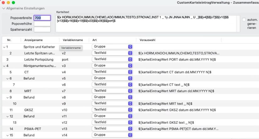

Hallo liebes Forum, ich komme nicht weiter.
Ich möchte ein Überblick-CKE mit Werten aus anderen CKEs befüllen. Das klappt zumindest über die Vorauswahl der Kommandos gut über den Typ Textfeld zusammengesetzt nicht editierbar V2. Damit die Daten aber im neuen Karteieintrag aktualisiert werden, muss ich immer den Eintrag des CKE klicken.
Kann ich das irgendwie automatisieren? Bisherige Versuch das normale Textfeld zu verwenden und dann per AK Zurückschreiben enden mit der Fehlermeldung, dass kein CustomEIntragsElement gefunden wurde.
Mir gehen die Ideen gerade aus 😕

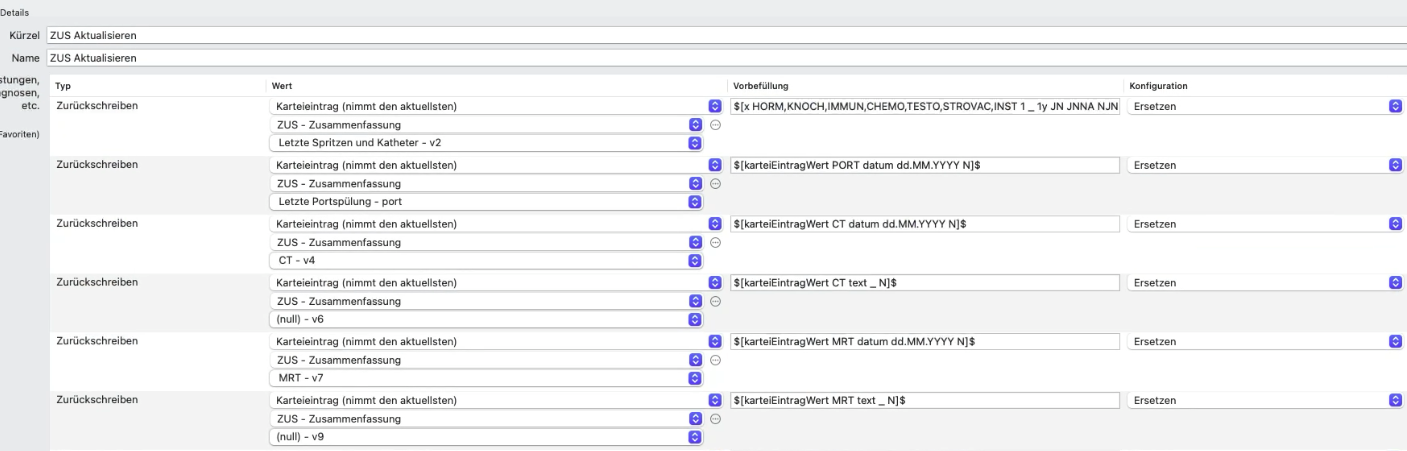

Die einzige Behelfslösung ist bei mir jetzt ein AppleScript am Ende des "Ur"- CKEs anzuhängen, dass statt OK angeklickt werden könnte. So klappt die Aktualisierung, da sich das zu aktualisierende CKE mit der Aktionskette (Karteieintrag öffnen) öffnet und das Script direkt Zugriff hat.
tell application "tomedo"
call aktionskette "ZUS Aktualisieren"
end tell
delay 0.5
tell application "System Events"
key code 36
end tell
Alle anderen versuchten Lösungen bzw. eine zusätzliche Aktionskette die das AppleScript öffnet, scheitert in den schon beschriebenen abarbeiten der Aktionsketten.

Ja, mit Zurückschreiben geht es auch, dann können sie, ohne den CKE erneut zu öffnen, die zurückgeschriebenen Variablen direkt auslesen. Aber Sie können nur die Variablen befüllen, die editierbar sind, alle nicht-editierbaren sind gesperrt.
Christian Wanzar
Da ist bei mir irgendwie der Wurm drin.
Wenn ich im CKE auf "Textfeld" umstelle, bekomme ich ich es trotzdem nicht per AK zurückgeschrieben - entweder bleibt alles leer, oder es kommt der Fehler das kein Customeintrags-Element gefunden wurde.

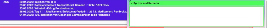

Ich habe den Fehler bei mir eingrenzen können. Die Zeile mit dem "Überblick-CKE" steht in der Zukunftszeile. Erstelle ich den CKE und lasse ihn auf dem Jahr 9005 kommt bei Zurückschreiben "Es konnte kein Customeintrags-Element" gefunden werden. Ändere ich aber das Datum desselben CKE aud das Jahr z.B 9005 geht es problemlos mit zurückschreiben.
Ein BUG?
Marcus Thierfelder
Laut code wird immer der neuste Karteieintrag des Karteieintragtypes genutzt. Unabhängig ob der in der Zukunft ist oder Vergangenheit. Ich habe das bei mir getestet und es geht.
Können Sie den genauen Hinweitext sagen. Ich habe das viele leicht versch. Texte um das Problem genau einkreisen zu können.
Christian Wanzar
Die Fehlermeldung lautet "Zurückschreiben geht nicht, da kein Customeintrags-Element gefunden wurde"
Stelle ich das Jahres-Datum z.B. auf 9005 kein Problem - zurück auf 9000 Fehlermeldung
