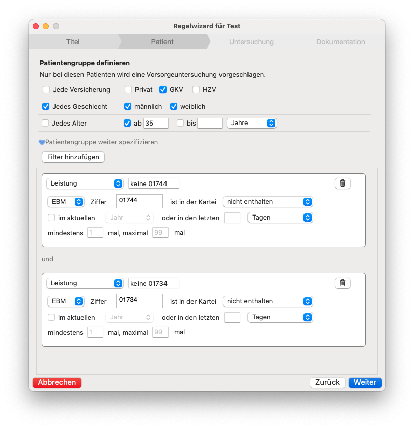

Sehr geerhter Herr Dr. Mildenberger,
in dem Fall bieten sich die Filter an. Diese schränken die Patientengruppe ein, bei der die Vorsorgemaßnahme vorgeschlagen wird. In Ihrem Fall bei allen Pat, die über 35 sind, keine Ziffer 01744 und keine Ziffer 01734 haben. Die Filter sind "und"-verknüpft. Daher greift die von mir konfigurierte Regel, wenn 01744 nicht gesetzt ist und 01734 nicht gesetzt ist.
Die Dokumentationsgruppen/-kriterien eignen sich zum Abrechnen: tomedo kann dann beim Anlegen einer Untersuchung die angegebenen Ziffern auf den Schein setzen. Eine nicht mehr abrechnungsfähige Ziffer möchte ich hier lieber nicht anbieten, um Verwirrung zu vermeiden.
Dokumentationsgruppen/-kriterien ermöglichen tomedo auch das Erkennen stattgehabter Untersuchungen in der Vergangenheit.
Eine Verknüfung zwischen Filtern und Kriterien per se existiert nicht. Wenn Sie aber z.B. Untersuchungen haben, die nur einmal im Leben erfolgen dürfen, dann findet tomedo mit Ihrer Regel eine vergangene Untersuchung, wenn eine 01734 dokumentiert wurde und schlägt die Vorsorge nie wieder vor (der Grund dafür ist aber das konfigurierte Intervall im Untersuchungs-Reiter und nicht das Kriterium als solches).
